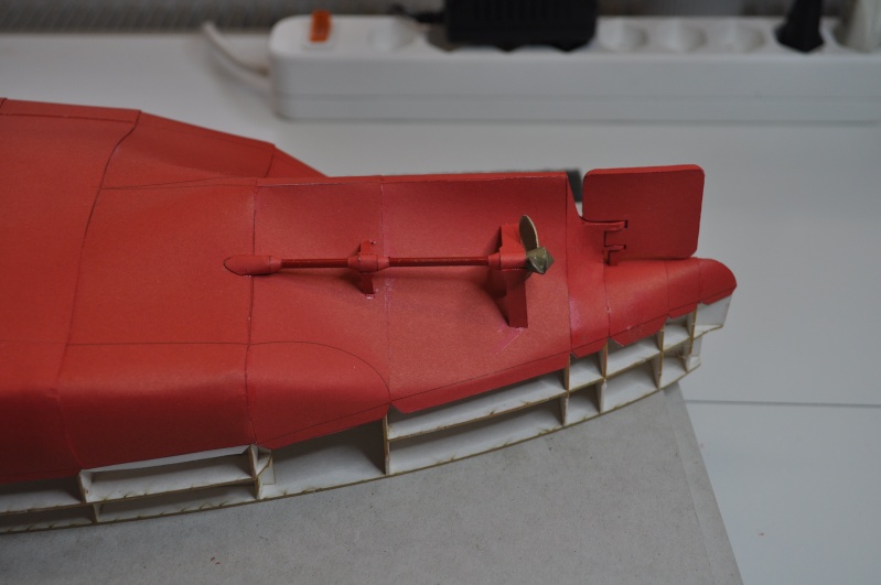

BeitragThema: Re: USS Oklahoma 1:200 Modelik gebaut von Swissboy   Mo 2 Jun 2014 - 19:42
Hatte auch mal wieder ein wenig Zeit und habe mich mit der Ruderanlage / Schiffsschraube versucht.
Laut der Anleitung und Zeichnung muss das so gebaut werden aber mir passt das irgendwie nicht ganz.
Was habe ich nicht beachtet und falsch gemacht? Wer kann mir helfen?

BeitragThema: Re: USS Oklahoma 1:200 Modelik gebaut von Swissboy   Mo 2 Jun 2014 - 23:07
Hallo Markus
müssten die Flügel der Schrauben nicht noch in sich verdreht werden?
Ist aber wirklich nur eine Vermutung und ich denke da gibt es hier noch
einige die das wesentlich besser als ich wissen.
Martin

BeitragThema: Re: USS Oklahoma 1:200 Modelik gebaut von Swissboy   Di 3 Jun 2014 - 0:05
Hallo Markus,
Dein Gefühl trügt Dich nicht und Martin hat Recht. Allerdings gab es diese Installation der Schraube schon einmal und zwar bei Ihrer Entwicklung. Der Erfinder der Schiffsschraube war übrigens ein Österreicher. Sie war damals am Bug und sah eher wie ein Korkenzieher aus. Ich lege noch ein paar Bilder von einem Propeller rein, so wie sie heute aussehen. Mit den Rechten sollte es keine Probleme geben da ich die Bilder selber aufgenommen habe.
Gruß Harkon

BeitragThema: Re: USS Oklahoma 1:200 Modelik gebaut von Swissboy   Di 3 Jun 2014 - 8:45
Hallo Martin, Hallo Harkon
Das wird es sein, vor lauter Bäumen sieht man den Wald nicht  No  Engel
Bevor ich die Schiffsschraube gebaut habe, habe ich in den Bauberichten nachgeschaut um zu sehen auf was ich achten muss aber dann die Flügel nicht verdreht.
Mal sehen ob ich noch was korrigieren kann, sonnst lass ich es sein und mach`s beim nächsten Modell besser
Danke für den Hinweis und die Foto`s
