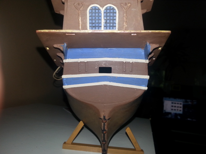

Albrecht hat natürlich recht behalten. Der Rumpf an sich hat gut zusammen gepasst, dank genügend Klammern und Tape muss ich nur etwas schleifen.  zwei
Dafür habe ich am Heck einen Spalt den ich nun irgendwie verschließen muss.
Von den klebe Resten mal ganz abgesehen. Embarassed

Servus Floh
Sag mal was für Farben nimmst du den zum ansch...äh anmalen ?
Siehst du da hast du die scheisse was man deinen Heck ansieht Farbunterschiede da wo der Kleber ist, was Albrecht gesagt hat
Ich würde auch erst die Teile entgraden eine passprobe machen dann verkleben ggf. Spachteln und verschleifen dann erst anmalen
Der von Albrecht empfohlene Spachtel Plasto von Revell ist sehr gut und läst sich mit Revell Verdünner ein wenig länger offen halten (verarbeitbar)aber nicht zu viel Verdünner nehmen schadet dem Bauteil und es sieht nach der Trocknung wie ein ausgetrockneter See aus lauter Risse
Tip:zum abgrenzen von Farbe zu Farbe würde ich Thesaband nehmen aber nicht das Klare sondern das Trübe (warum??? das Klare klebt fester und es besteht die Gefahr beim wieder abziehen die darunter liegende Farbschicht wieder mit abzureisen also das Trübe benutzen
Wichtig !! immer daran denken einen Plastikbausatz in einer Seifenlauge waschen und danach mit viel klarem Wasser nachspülen (Warum!! da sich darauf immer Trennungsmitel befinden und die Farben beim bemalen schmieren nicht Decken oder nicht sehr gut halten

BeitragThema: Re: Spanische Galleone von Revell 1:96   Do 11 Sep 2014 - 15:33
Hallo Florian, das Foto vom Heck ist ein ideales Beispiel für die Problematik der Einzelteilbemalung.
Wie soll man da gescheit die Lücken schließen ohne die Farbe zu beschädigen?
Entgraden hättest du aber vorher auf jeden Fall.
Und versuche mit weniger Kleber auszukommen.
Mein Tipp an dich: baue den Rumpf mit den entsprechenden Decksteilen etc. zusammen, verspachtle, schleife und bemale noch mal neu.
So wie es aussieht arbeitest du ohne Airbrush.
Das ist bei Segelschiffsmodellen kein Problem, aber versuche wie Gusti es dir rät mit Klebeband abzukleben. Das gibt saubere Linien und Kanten.
Auch vermeide mit fettigen Fingern zu oft aufs Plastik zu fassen. Solltest du an solchen Stellen lackieren und später abkleben, hält die Farbe durch das Fett von den Fingern nicht mehr auf dem Plastik und geht mit dem Klebeband ab.
Vorm arbeiten immer erst mal die Hände mit Seife waschen. Du glaubst gar nicht wie viel das ausmacht.

Nachdem ich ja festgestellt habe das Albrecht recht hat, habe ich in den letzten Tagen mich im verspachteln versucht und bin mit dem Ergebnis recht zufrieden. Auch wenn es noch nicht perfekt ist Embarassed
Hier mal ein dirkter Vergleich
Vorher
Nachher
Ich hab dann auch mal den Tipp mit dem abkleben versucht  Kartonbauer und es hat geholfen. Es sieht schon besser aus.
Hier noch ein Bildchen von der Seite.

BeitragThema: Re: Spanische Galleone von Revell 1:96   Do 18 Sep 2014 - 10:51
Hallo Floh
Da sind Welten dazwischen. Nun sieht es annehmbar aus . Damit kannst Du voll zufrieden sein.

Ja ich war auch erst etwas frustriert.
Erst wird es nicht so wie man es gerne hätte und dann kommen auch noch die Leute mit den Tipps die man vorher gebraucht hätte Sad
Aber hätte ich eure Hilfe nicht angenommen hätte ich es wegschmeißen können. Bastelgott
Schade das es früher nicht solche Möglichkeiten gab. Damals konnte ich nur nach der Bauanleitung bauen und musste selbst versuchen es so gut wie möglich hin zu bekommen.
Es ging ja damals Mitte der 90ger erst langsam los mit dem Internet. Und bekannte hatte ich auch keine die sich mit Modellbau beschäftigten.
Ich denke, dank euch bin ich nun auf einem Guten Weg. Im Moment mache ich mir nur Sorgen um die Takelage. scratch
Und wenn jemand noch Tipps zu den mitgelieferten Segel hat, dann her damit. Mein Problem damit ist das sie mir einfach zu weiß sind. Ich hätte es gerne wenn sie etwas gebraucht aussehen.
Übrigens hatte Albrecht auch Recht mit dem Abwaschen vorher. Da ich das am Anfang auch nicht wusste und ich jetzt abgeklebt habe, hat sich beim abziehen des Tapes wieder etwas Farbe gelöst. affraid
Ist zum Glück nur minimal.
Gruß Floh
