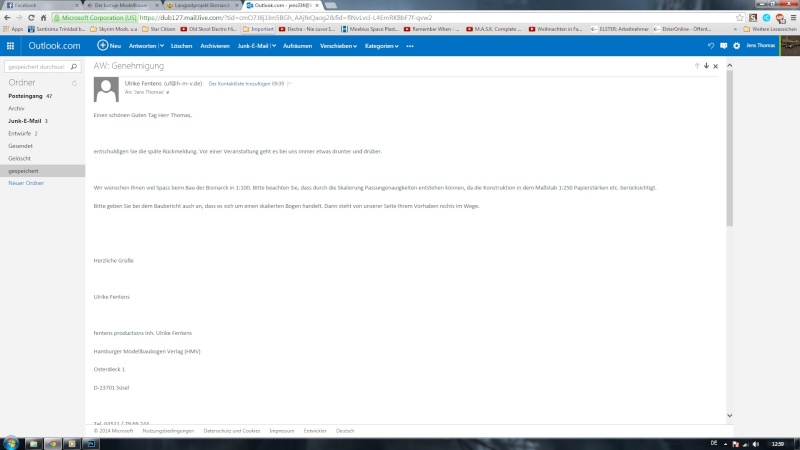

Ein wenig wundere ich mich schon, dass Du von HMV eine Genehmigung bekommen hast, diese Projekt in Angriff zu nehmen. Normalerweise sind sie in solchen Sachen nicht so freigiebig. Gratuliere Dir.

Ja kann Dir gerne Die Mail zeigen
