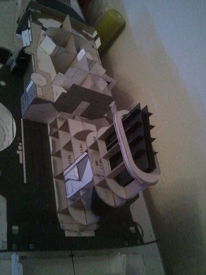

So doch noch ein kleines Update heute.
der Schlot, die weißen Kanten hab ich jetzt mit Edding geschwärzt, schaut einfach besser aus.
glaub so sieht man es besser, mal testweise eingesetzt ob alles passt.
Gruß Jens

Hallo Jens das mit dem Bildermachen war auch schon mal besser senkrechte Optik dann zu klein
hmmm sag mal baust du Natur wie aus dem Bogen oder malst du noch alles an

Das ist eine gute Frage Gusti.
Eigentlich wollt ich die anstreichen (wird wohl auch so kommen) hatte aber die farbe vergessen zu entziehen und so ist halt doch alles farbig geworden.
So hier noch die letzten beiden Bilder für heute, erstmal alles schön trocknen lassen Very Happy.

Die Aufbauten sind noch nicht verklebt mit dem Rumpf, kann man alles abnehmen Very Happy.
Habe gestern am Bug des Überwasserschiffs schonmal weiter gewurschtelt, jetzt muss ich noch den Panzergürtel anbringen.

BeitragThema: Re: Langzeitprojekt Bismarck 1:100   Mo Okt 05, 2015 10:54 am
Hallo Jens
ähh wenn du ein Haus bauen würdest fängst du auch erst mit dem Dach an und erst zum schluss das Fundament
ich würde erst den Rumpf fertig bauen dann das Deck auflegen dann die erste Ebene der Aufbauten dann die nächste usw
ich meine die Aufbautenebenen fertig machen dh. mit Kleinteilen bestücken und fertig bemalen dann erst die nächste in Angriff nehmen
also immer eins höher nicht mal da erst dann dort einwenig und wieder zurück
versuch einmal die fertigen komplett aufeinander geklebten Aufbauten zu händeln wenn du Kleinteile anbringen willst ohne das dabei wieder etwas kaputt geht
wenn du so weiter arbeitest wirst du es nicht  zu einem einigermaßen ansehnlichen Modell bringen
du hättest die Teile lieber entfärben sollen meiner Erfahrung nach läßt sich bedrucktes schwer übermalen du brauchst mehrere schichten farbe bis
das deckt und dann sieht alles zu dick und angeschmiert aus, außer du grundierst oder bemalst mit der richtigen Farbe
nimm dir die Zeit und schaue UND LESE meinen 21 Seitigen Baubericht auf Kartonbau
vielleicht ist das ein oder andere hilfreiche was du übersehen hast für dich dabei
