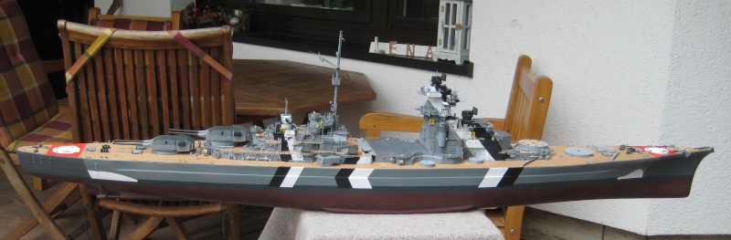

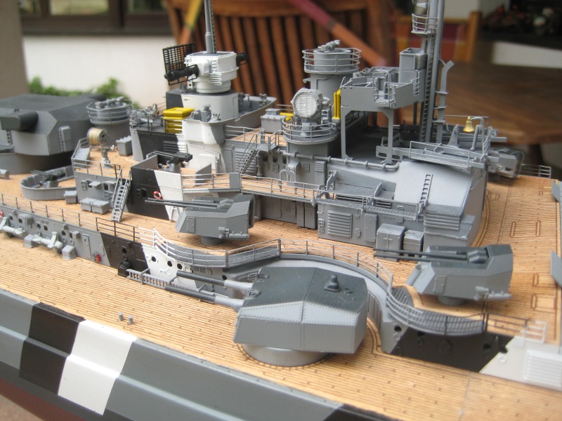

ein sehr interessanter Bau. Ich kenne den Bauplan zwar nicht aber ich habe trotzdem mal eine Frage. Wie möchtest Du den Panzergürtel darstellen? Wird doppelt beplankt oder werden die Spanten des Oberwasserschiffes etwas zurück gezogen? Mit der Regenrinne meinst du wahrscheinlich den Wasserablauf der um das Deck läuft und in der später die Reling befestigt wird. Anbei 2 Bilder wie es bei mir aussah.
Mach doch mal eine Skizze. ´Schiffsbreite bzw. Rumpfhöhe´ minus geplante Spantenstärke / Deckspeplankung = geforderter Spantenweite /-höhe.
Gruß Harkon
