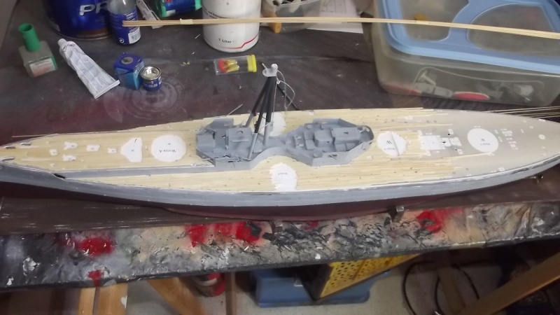

So ich habe heute noch begonnen die Schiffsplanken auf dem Backdeck anzubringen ich verwende wieder 1mm 4 kantleisten die ich mit Kaltleim (Uhu Hart verzieht sich nach dem Trocknen zu stark und man müsste eventuelle Hebungen/Senkungen nacharbeiten)aufklebe und dann wenn alle drauf sind plan schleife und zu guter letzt mit Klarlack einlasse dies hat schon bei der Lützow ein recht gutes Ergebnis geliefert und dan mache ich es auch bei der Dreadnought hier die Bilder

BeitragThema: Re: HMS Dreadnought 1/200 Mary gebaut von TomTom   Mo März 09, 2015 7:49 pm
Hallo Gnost Hallo Günther
Erstmal danke sehr es ist wohl eine sehr sehr mühsame Aufgabe aber das bisherige Ergebnis lässt mich unbeirrt weitermachen da das Resultat sofort heraussticht.
Also die Aufbauten mache ich aus dem Baubogenmaterial ich verstärke ihn aber mit Zeichenkarton und impregniere ihn mit mehreren Lackschichten von der Vallejofarben so habe ich alles ausser den fünf Geschütztürmen hergestellt die habe ich aus dünnem Plastiksheet gefertigt
Und das Modell hat ziemlich genau 800mm Länge etwas klein aber der Tiefgang sollte ausreichen damit sie nicht allzu sehr kränkt
ich denke sie vielleicht mit einem Bleiakku auszurüsten
Hier noch ein Paar Bilder vom bisherigen Deck verlegen
Grüße Tom Tom

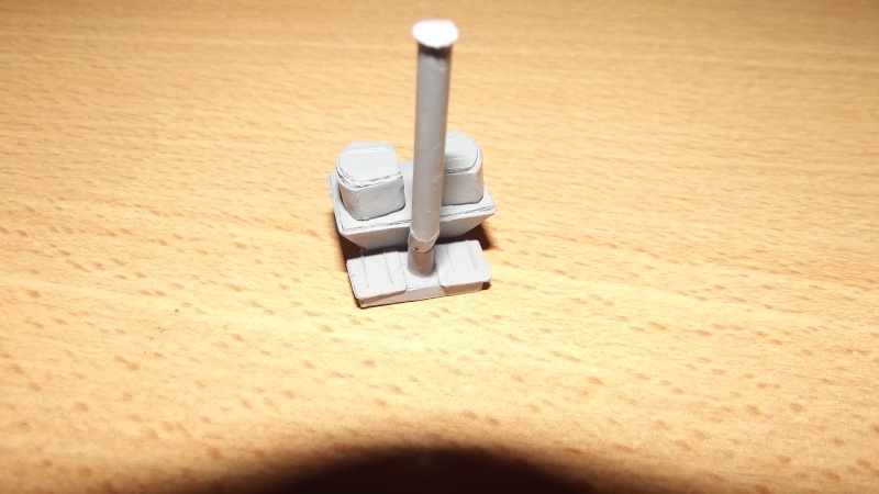

Nach dem ganzen "Parkettlegen" habe ich mich heute einmal um die Kleinteile gekümmert hier ein paar Fotos von den Oberlichtern und Niedergängen
der Wellenbrecher ist noch nicht ganz fertig und muss noch endlackiert werden

BeitragThema: Re: HMS Dreadnought 1/200 Mary gebaut von TomTom   Sa März 21, 2015 7:01 pm

Nach der ganzen Ausschneiderie, Kleberei und Lackiererei und einem letzten feinschliff des Holzdecks konnte ich die ganzen Kleinteile(ca. 25 an der Zahl) nun auf dem Deck aufkleben somit sind die schonmal vor dem Teppichmonster gerettet
das Ganze sieht dann so aus
Wie man sieht ist noch einiges zu tun aber sie wächst stätig und gefällt mir immer besser

BeitragThema: Re: HMS Dreadnought 1/200 Mary gebaut von TomTom   Di März 24, 2015 7:32 am
Hallo Uwe ich habe die Planken jeweils nach dem Schleifen mit glänzendem Klarlack Revell 01 eingelassen diesen aber nicht eingefärbt mir gefällt die optik so am besten vielleicht altere ich das Schiff noch dezent mal sehen.

ich habe jetzt die Deckaufbauten fast fertig und mache mich , wenn ich die Deckaufbauten fertig habe,  an die RC Komponenten.
Hier noch ein paar Bilder der letzten Dedails
Hier die beiden Dampfwinden achtern
Und noch zwei Lüfter
und die Poller und Schlauch Roller
Hier noch ein paar Bilder vom fast fertigen Deck
