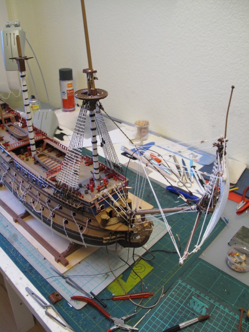

Hallo Zusammen,
Ihr kennt mich ja hier im Forum als Kartonmodellbauer.
Doch ich hatte vor ein paar Jahren mit der Solel Royal ( SR )
angefangen. Bis ca. zur Hälfte habe ich dieses Schiff gebaut
und wegen einer Erkrankung musste ich den Bau zwangsweise einstellen.
So vergingen viele Jahre, in dem das Schiff keine Beachtung mehr bekam,
und es so langsam einstaubte. Im Januar, beim Aufräumen des Dachbodens
kam das Schiff wieder zum Vorschein. Es will weitergebaut werden.
Erst mal ein paar Bilder vom jetzigen Schiff.
Ihr seht, es ist noch viel zu tun.
Es wird also ein langer Baubericht.
Was ich als erstes mache, ist die alte Takelung entfernen
und die erstellten Wanten verändern.
So, das war erst mal der Anfang, um am Schiff weiterzubauen. Als nächstes werde ich mich erst mal
ein wenig einlesen, wie was ausgesehen hat, den ehe ich mit der Takelung anfange, gibt es noch sehr viel
am Deck zu tun. Ob ich das Schiff später mit vollen Segeln darstelle, glaube ich nicht. Bei diesem
Dreimaster wirkt eine gute Takelung auch ohne Segel.
Also dann schaut mal zu, und Ratschläge / Kritik usw. sind immer willkommen.
Gruss  Berthold

BeitragThema: Re: Le Soleil Royal ( Heller ) 1/100 gebaut von Bertholdneuss   Mo 16 Feb 2015 - 17:55
Hallo Zusammen,
je mehr man sich mit dem Thema Historischer Schiffbau befasst,
desto mehr wird mir erst Bewusst, auf was ich mich da einlasse.
Und ich bin ja erst am Anfang.
Das hätte ich vor Jahren machen sollen. Aber ich habe einfach
den Bausatz so wie er ist Angefangen ohne jeden Hintergrund von
dem Schiff und keine Ahnung vom Histor. Modellbau.
Auch wenn ich noch ein Anfänger bin, habe ich bei näherem betrachten
Fehler festgestellt, die ich beheben muss.
Da habe ich doch alle Masten in die falsche Richtung geklebt.
Es ist gut an den Mastbacken zu erkennen.
Alle Masten in die richtige Richtung gesetzt.
Bei den Wanten sind die Webeleinen zu dick. Die Farbe war auch zu dunkel.
Also die erstellten Wanten ausgebaut ebenso alle Geschütze, die man sieht, bzw- wo ich drankomme.
So, für heute genug demontiert.

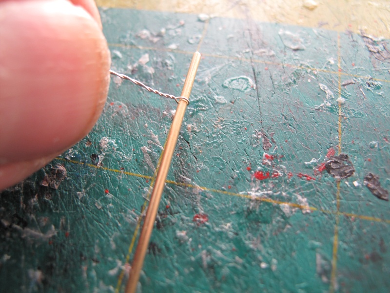

BeitragThema: Re: Le Soleil Royal ( Heller ) 1/100 gebaut von Bertholdneuss   Do 19 Feb 2015 - 16:55
Hallo Zusammen,
ich bin zur Zeit dabei, alles für die Takelage der Geschütze
vorzubereiten.
Dazu brauche ich erst mal Ringe ( Ösen ) neben den Luken.
kleine Löcher müssen reingebohrt werden
In diesem Maßstab finde ich nichts passendes. Also wird etwas selber hergestellt.
aus 0,25 Silberdraht werde die Ösen mit 1mm Durchmesser gemacht.
zum lackieren vorbereitet
und mal zu test eingeklebt
So, jetzt klebe ich erst mal alles ein.

BeitragThema: Re: Le Soleil Royal ( Heller ) 1/100 gebaut von Bertholdneuss   Mi 9 März 2016 - 15:13
Hallo Zusammen,
nachdem Peter hier Anfang März reingesehen hat, und er auch Spaß an diesem Modell findet,
werde ich mal langsam auch an diesem Projekt weiterbauen. Es gerät immer wieder in
den Hintergrund. Ist wahrscheinlich der Kartonmodellbau schuld. Oder ich, der zuviele
Projekte gleichzeitig hat.
Also , ehe ich weiterbau war für mich die Frage endgültig zu klären, wie ich das Schiff darstellen
will. Im Gefecht ( Stückpforten geöffnet ) Kanone ausgefahren und Segel gesetzt.
Oder auf der Marsch, alle Kanonen festgezurrt und Stückpforten geschlossen.
Oder im Hafen, ohne Segel nur die Takelung dargestellt, Stückpforten geschlossen und die Kanonen
zurückgezogen. Diese Variante werde ich den Vorzug geben.
Doch dazu mal eine Frage an Euch, die etwas mehr Erfahrung mit historischem Schiffsbau haben.
Es geht um die Kanonen an Oberdeck des Schiffes, welche keine Stückpforten haben,
ist die Kanone, wenn das Schiff beim Laden im Hafen ist, zurückgezogen ? Oder darf sie ausgefhren sein.
Das sie, wenn Sie zurückgezogen währe,nicht unbedingt marschmäßig Verzurrt wird (also Kanone
hochgestellt und gegen die Bordwand gedrückt), sondern nur zurückgezogen ist, habe ich schon rausbekommen.
wer weiss da mehr drüber. Bei Mondfeld ist die Antwort auch nicht so klar. Er bezieht sich immer auf die Stückpforten. Die
habe ich da ja nicht.
Aber jetzt mal ein paar Bilder vom Einbau der Stückpforten.
Die Taue, welche zum Öffnen der Pforten vorhanden sind, müssen noch etwas eingefärbt werden.
Das Einfädeln der Taue durch die Ösen
Und zum Schluss noch eine Frage zur Takelung der Geschütze.
Bei diesem Maßstab 1 :96 wirken selbst 2mm Blöcke noch zu groß. Habt Ihr erfahrung mit der Andeutung eines Blocks durch
Knoten / Kleber und einem braunen Farbklecks ? Ich habe da mal so was in einem Buch gelesen.

Wegen den zu grossen Blöcken: Ich würde die 2 mm einfach etwas verkleinern, zurück feilen bis die Grösse stimmt. Alles andere würde ich nicht machen....
Gruss Peter, ich freue mich auf die nächsten Bilder von Dir.
BeitragThema: Re: Le Soleil Royal ( Heller ) 1/100 gebaut von Bertholdneuss   Mi 9 März 2016 - 16:08
ich glaube nicht, das Du Mist gebaut hast.
Generell war bei einem Seegefecht wegen der Manövrierfähigkeit die
Segel nicht eingeholt.
Allerdings hat man recht regelmäßig die untersten Rah-Segel gerefft
("aufgegeit"), obwohl die am größten sind.
Der Grund dafür war die Feuergefahr, wenn man die Kanonen auf dem Oberdeck verwendet hat.
Aber mal Ehrlich, Du baust ein wunderschönes Schiff und alles muss ja nicht bis ins letzte
Detail stimmen. ( So denkenen bestimmt viele ).
An meinem Schiff sind zahlreiche Fehler was die historische Korrektheit angeht. Sollte
ich das Schiff jemals fertig kriegen, werde ich ein schönes Modell haben, und das zählt.
BeitragThema: Re: Le Soleil Royal ( Heller ) 1/100 gebaut von Bertholdneuss   Mi 9 März 2016 - 17:10
um ein Historisches Schiff detailgerecht zu bauen müsste man alle Teile Maßstabgetreu bekommen
leider ist das nicht der fall somit haben wir uns ein wunderschönes Schiff gebaut woran wir recht viel fraude haben werden.Berthold dein Schif ist nicht nur sehenswert sondbewunderungs wüdig auch Peter hat keinen Grund sein Schiff abzubewerten denn das soll ihm erst mal jemand nach bauen.
Über kleine Fehler sollte man kein Wort verlieren.

Jeder so, wie er kann. So habe ich z. B. erst mal ein Geschütz fürs Oberdeck
getakelt und die Blöcke aufgrund der Größe angedeutet. Das ist eine Probe, und
die Bilder sollen es mal veranschaulichen, wie es bei diesem Maßstab aussieht.
Eure ehrliche Meinung währe mir ganz recht. Und wenn es ein No Go ist, so sagt es bitte.
Erst mal das Broktau
kleine Ösen gefertigt und befestigt
Also, wenn ich es lassen kann, dann werde ich nach und nach die anderen Geschütze fürs Oberdeck takeln.
