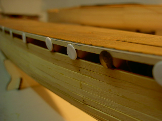

Bin mit der Beplankung bis auf zwei Leisten am Oberdeck soweit fertig.Die zwei Leisten unterhalb
des Oberdecks füge ich erst ein wenn ich den Rumpf grob abgeschliffen habe, da dann auch der Wassergang neben dem Deck dann dargestellt wird.
Hier der Bug ungeschliffen und auf dem zweiten Bild grob angeschliffen. das ganze werde ich nach dem schleifen auch noch spachteln.
Mit den Heften 31-35 kamen auch die Pastikteile für Bug und Heck die ich aber noch nicht verklebt habe sowie ein einfacher
Holzständer um besser am Schiff arbeiten zu können.
Das wars für heute und weiter geht es mit schleifen und spachteln.

BeitragThema: Re: Prinz Eugen 1:200 von Hachette, gebaut von Herbie   Sa 7 Nov 2015 - 22:10
Hallo Modellbaufreunde
Ich habe jetzt doch nicht mit Schleifen und Spachteln begonnen. Ich mache doch erst die Rumpfbeplankung fertig und schleife erst danach.
Angefangen habe ich mit der Abschlussleiste zum Oberdeck die bündig laut Bauanleitung angeklebt werden soll.Aber um den Wassergang besser darzustellen hab ich in leicht abgesetzt und die Leisten
schon mal in Marinegrau RAL 7000 gestrichen.

BeitragThema: Re: Prinz Eugen 1:200 von Hachette, gebaut von Herbie   So 6 Dez 2015 - 21:58
Heute möchte ich mich nochmals mit ein paar Bilder meiner PE melden.Ich habe erst einmal
die Beplankung des zweiten Oberdecks feriggestellt und das ist bei den 1 mm Leisten doch sehr
zeitaufwendig. Aber jetzt ist sie fertig und ich habe sie auch noch in Teak gebeitzt.
Danach wurde noch schnell gebeitzt
Ab morgen gehts weiter mit der zweiten Beplankung des Rumpfes. Ich habe die erstbeplankung des Rumpfs erst einmal gespachtelt
und geschliffen um eine gute Auflage für die zweitbeplankung zu erhalten.
Das wars erst einmal für heute.
Grüße Herbert
