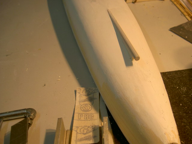

Da Tom und Kurt ja wieder vorgelegt haben, will ich auch mal wieder Bilder einstellen
vom fortschritt meiner PE.
Nach der Zweitbeplankung habe ich den Rumpf erst einmal im unteren bereich verspachtelt.
Als nächstes kommen jetzt die Aluleisten des Wassergangs drann.
Da ich den Abschluß des Wassergangs etwas tiefer gelegt habe als es Hachett vorgegeben hat habe ich die leiste
nochmals in RAL 7000 gestrichen um dann die Aluleisten anzubringen. Die Leisten habe ich erst abgeschliffen und dann
mit Grundierung gesprüht. Die erste Leiste hab ich dann auf der Innenseite auch mit RAL 7000 gestrichen.
Dann habe ich reststücke der Erstbeplankung mit Doppelklebeband versehen um den richtigen Abstand in der höhe zum Deck zu erreichen.
Die Aluleiste sind dann ca. 0,5 mm höher als das Deck.
Danach habe ich die erste Leiste angebracht
Das Ergebniss könnt ihr auf den folgenden Bildern erkennen.
Die Lücken zwichen Aluleisten und Zweitbeplankung werden noch mit Holzleisten ausgefüttert und danach werde ich Bug
und Heck anbringen und alles verspachteln und schleifen. Bis dahin wünsche ich allen einen guten Rutsch ins Jahr 2016.
Grüße Herbert

Männlich Anzahl der Beiträge : 401
Arbeit/Hobbies : Kaufmann in Rente (Super Arbeitgeber)/ Modellbau, meine 17 jährige Tochter
BeitragThema: Re: Prinz Eugen 1:200 von Hachette, gebaut von Herbie   Do 31 Dez 2015 - 22:28
Hallo Kurt
Das mit der Sprühspachtel ist kein Problem, erhälst du in jedem Baumarkt
in der Autoabteilung. Aber hier eine kurze Beschreibung wie ich vorgegangen bin.
Zuerst habe ich mir erst einmal zwei verschiedene Tuben Holzspachtel im Baumarkt besorgt
Einmal die Feinspachtel von decotric sowie eine Tube Holz-Lack-Spachtel von Molto.
Beide habe ich auf meinem Probe Holzdeck vom Bug getestet und mich dann für Molto endschieden
da der sich besser schleifen lies als die Feinspachtel.
Damit wurde der ganze Rumpf gespachtelt und mit 120 ziger Schleifpapier bearbeitet. Wenn das ganze fertig ist
werde ich dann alles mit Sprühspachtel ein bis zweimal sprühen und dann mit 400 ter Schleifpapier nass abschleifen
Sollten dann noch kleine Unebenheiten bestehen wird noch eine Schicht Sprühspachtel aufgetragen und nochmals nass
geschliffen. Die Sprühspachtel wirkt wie ein Porenfüller und gleicht die die kleinen unebenheiten aus.
Hier sind noch zwei Bilder des Probebugs wo ich die beiden Spachteln ausprobiert habe. Sie sind auch mit Sprühpachtel bearbeitet
und ich hoffe man kan erkennen wie glatt die Oberfläche nach dem schleifen geworden ist. Jedenfals äusserst glatt, wie
ein Kinderpopo.
Grüße und einen guten Rutsch dir und deiner Familie wünscht

BeitragThema: Re: Prinz Eugen 1:200 von Hachette, gebaut von Herbie   Fr 15 Jan 2016 - 22:16
Heute habe ich die längst Überfälligen Ausgaben Nr.48-51 mit zweiwöchjgen verpätung erhalten.
Dabei waren die beiden Ankerklüsen für die Buganker auch waren die letzten beiden Alustreifen
für den Abschuß ders Wassergangs dabei. Die benötige ich dringend um den Wassergang fertigzustellen da ich zwei Aluleisten beim schleifen vermurkst habe.
Aber erst einmal habe ich im Bug die Öffnungen der Ankerklüsen erweitert und das ganze erst
einmal nur lose eingesteckt, geklebt werden sie erst später.
Das ganze wird noch ganz genau eingepasst und erst verklebt wenn der Bug eingebaut und verspachtelt ist. Zusätzlich habe
ich die Aluleiste des Wassergangs am Heck angebracht.
Das wars erst mal für heute
Grüße Herbert
