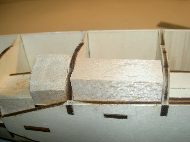

Hallo zusammen, habe am Wochenend weiter an der PE gearbeitet. Ich habe die letzten beiden teile des Oberdecks vom Heck aufgeklebt.
Da die Spanten und das Oberdeck nicht plan abschliessen habe ich mich entschlossen die Unebenheiten auszuspachteln um eine gute Auflagefläche für die Beplankung zu erhalten.
Das ist die erste Spachtelschicht
Danach habe ich die Balsaholzklötzchen zur Rumpfverstärkung eingebaut und plan geschliffen.
Jetzt bin ich am überlegen ob ich nicht den ganzen Rumpf mit Balsaholz verfüllen soll, denn ich habe noch einiges an Balsaleisten bei mir liegen.????
Und hier nochmals die Bilder vom Oberdeck nach der zweiten Spachtelschicht.
So jetzt wird alles gut durchtrocknen gelassen un morgen wird das Deck fein geschliffen. Die Beplankung werde ich erst später aufbringen und zwar wenn ich die ersten Aufbauten fürs Oberdeck erstellt habe da ich auf dem Deck bei der Beplankung auch die Laibhölzer der Beplankung darstellen möchte.
