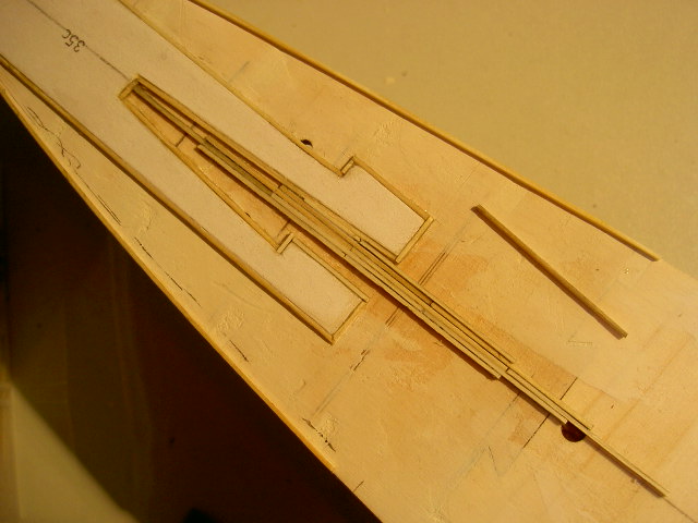

Ich habe mit der Beplankung des Bugteils begonnen. Da bei diesen Kreuzern die Ankerketten über das Oberdeck laufen  und die Teakholzbahnen in einer Stärke von 85 mm verbaut wurden wärend das übrige Deck nur 65 mm dick war habe ich mir von der Hipper die Teakholzbahnen aus Karton gefertigt. Danach habe ich erst einmal die Laibhölzer verklebt. Aber schaut euch erst einmal die Bilder an
Und hier sind schon die Laibhölzer angbracht
Danach habe ich heute die ersten Planken verlegt, und das wird ein nervige sache da ich jede einzelne mit Pinzette aufbringe.
Das wars erst mal für heute. Die Beplankung werde ich erst einmal bis zu dem ersten Geschützturm durchführen und dannn abwarten wenn die ersten teile der aufbauten erscheinen da ich die Laibhölzer auch bei den Aufbauten einbauen möchte.

Hallo Herbert, dank Deiner Hinweise habe auch ich etwas recherchiert, um mit meiner PE näher ans Original zu kommen.
Dabei habe ich festgestellt, das die von Dir angebrachten "getrennten" Ankerbahnen so nur auf der "Admiral Hipper" vorhanden waren. Die PE hatte einen geschlossenen Block im Material Teak. Dies kann man sowohl auf Waldemar Goralskis 3D Drawings zur PE erkennen (Basis ist die PE in den Jahren 44-46)
als auch auf Fotos aus dem Jahr 1940 im Buch German Naval Camouflage (Vol. 1) von John Asmussen und Eric Leon.
Ich hab Dir Scans aus den Büchern auf deinen PN gesandt (wegen Urheberrecht). Im Foto siehst Du die Schblone für meine PE.
P.S. Die Flächen hatten auch keine Laibhölzer!
Gruß Jens

Danke für deinen Hinweis und auch für deine PN.Du hast recht mit den Ankerbahnen denn vorgestern habe ich die Ausgaben 20- 23 der PE erhalten und da sind in den heften 20 und 22 insgesamt 3 Bilder der Ankerbahnen zu sehen das sie nicht so gebaut sind wie bei der Hipper. War wohl zu sehr auf die Hipper fixiert weil es das Schwesterschiff war. Leider hab ich nicht soviele Bücher und Material der Kriegsmarine da ich eigentlich mehr auf die Luftwaffe fixiert bin und da bin ich mit Büchern und Fachzeitschriften reichlich versorgt.Werde jetzt versuchen das ganze noch zu korrigieren, was mir dabei helfen würd wäre die Maße der Länge und der Breite im unteren Bereich. Auch mit den Laibhölzern hast du recht denn die sind nur bei der Hipper angebracht.
Grüße und nochmals ein Danke für deine Hilfe

Heute hab ich mit den Abrucharbeitein bei meiner PE begonnen und alle Deckleisten die nicht zur PE passen entfernt. Durch den Hinweis von Jens endsprach das Vorderdeck wie ich es gebaut habe nur der Hipper und nicht der PE. Also Neuanfang mit der Beplankung aber schaut euch erst mal die Bilder an.
Ich habe die Planken bis zum ersten Geschütz abgeschnitten da durch den Turm  die Planken abgedeckt werden.Dadurch laufen die Fugen der Hözer wieder gleichmässig.
Vor drei Tagen habe ich auch die 4 Ausgaben für Monat Juni erhalte die haupsächlich aus Planken und Leisten und Balsahölzklötzchen zur verstärkung des Rumpfes gedacht sind. Auch sind die ersten Ätzteile fürs Beiboot mit dabei.
Damit werde ich aber erst weiterbauen wenn ich das neue Vordeck der PE erstellt habe.
