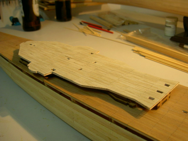

Männlich Anzahl der Beiträge : 401
BeitragThema: Re: Prinz Eugen 1:200 von Hachette, gebaut von Herbie   Mi 21 Okt 2015 - 22:39
Nach vier Wochen mit dicken Problemen mit meinem 9 Jahre altem PC habe ich mir vorgestern einen
neuen zugelegt. Nach einigen problemen mit dem neuen Windows, vorher hatte ich XP will ich meinen Baubericht heute weiterführen.
Nach der Decksbeplankung ging es weiter mit der Beplankung des Rumpfes, dazu mußten erst einmal sechs Balsaholzklötze im Bug verklebt werden ehe es mit den Leisten der Beplankung weiterging. Aber Bilder sagen eigentlich mehr als Worte.
Danach kamen die ersten Leisten an die Bordwand
In den nächsten Ausgaben kamen die ersten teile für die vorderen Aufbauten die ich wärend der Beplankung gebaut habe
Hier sieht man die vorderen Aufbauten nur auf Deck aufgelegt, und daneben die Bodenplatte des Aufbau die aber noch
Beplankt werden muß.
hier habe erst einmal die hilfslinien für die Beplanlung eingezeichnet und dann gings los
Zwischendurch habe ich auch noch das Deck mit einer dünnen Teak Holzlasur gestrichen, danach werde ich das Deck
mit Porenfüller noch streichen. Ich hoffe das man die Farbgebung des Decks auf den Fotos erkenne kann.
So das wars erst einmal für heute
Grüße Herbert

BeitragThema: Re: Prinz Eugen 1:200 von Hachette, gebaut von Herbie   Do 22 Okt 2015 - 3:33
Schaut echt super aus Herbert.
BeitragThema: Re: Prinz Eugen 1:200 von Hachette, gebaut von Herbie   Do 22 Okt 2015 - 8:52
Hallo Herbert ,
die Farbgebung das Deck´s ist gut zu erkennen. Deine Verlegearbeiten
sehen Großartig aus. so ein schönes Deck wertet dieses schöne Schiff
doch noch erheblich auf.
Männlich Anzahl der Beiträge : 2983
BeitragThema: Re: Prinz Eugen 1:200 von Hachette, gebaut von Herbie   Do 22 Okt 2015 - 16:55
Hi Herbert...
Na das nenn ich mal ein Holzdeck!
Das schaut wirklich suuper aus zwei
Du hast es sicherlich nach dem Beplanken und vor dem Porenfüller gründlich geschliffen.
Die Oberfläche wirkt schön glatt und ist sensationell. Daumen

ich das Deck mit einem Dreieckschleifer mit 80 ziger Schleifpapier bearbeitet. Danach habe ich das Deck
mit einem Schleifklotz und 240 ziger Schleifpapier per Hand bearbeitet bis ich zufrieden mit dem Ergebniss war. In den letzten Tagen habe ich die Beplankung des Oberdeck der vorderen Aufbauten fertiggestellt aber schaut euch die Bilder an.
Danach wurde erst mal wieder geschliffen und das ergebniss sah so aus.
Und jetzt noch ein Bild des Decks frisch gestrichen mit verdünnter Teakbeitze.
Jetzt wird erst einmal die Beplankung des Rumpfes fertiggestellt denn da kommt eine menge Stückelarbeit auf mich zu
Grüße Herbert
