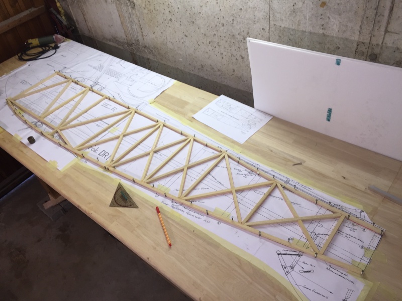

Gitterrahmen für den Rumpf.
Ich hatte noch einen Bauplan von P.K. im Maßstab 1:2,5 der aber zum großen Teil aus Flumocell ( Styrodur ) gebaut ist.
Um mir das Aufzeichnen des Rahmens zu ersparen übertrug ich das Gerüst einfach in den Plan nach orginal Daten
aus dem Internet. Hier und da etwas dem Modell angepasst.
Als Material viel mir Abachi Holz ein. Leicht aber wesentlich stabiler als Balsa.
Den Plan auf eine große Tischplatte geklebt und los gings.
Der Bau und das Biegen ging erstaunlich leicht von der Hand mit dem Abachi Holz.
Nach dem entfernen der Fix Schrauben entstand erstaunlicherweise keinerlei verzug im Rahmen.
So jetzt wird weiter gebaut mal sehen was heute fertig wird.
Weiter gehts heute abend mit dem Rahmen
Wolfgang
Ruthardt
Männlich Anzahl der Beiträge : 14
Anmeldedatum : 30.08.15
BeitragThema: Re: Fokker DR I vom Maßstab 1:28 zu 1:2,5   Di 1 Sep 2015 - 21:21
Zusammenbau der zwei Außenteile zum Rumpf.
Wie schon gesagt beide Gitterseiten kamen nach dem Zusammenbau identisch raus keinerlei
Verzug oder sonstiges absolut eins zu eins gleich.
Motorträgerplatte und Seitenteile wurden ausgesteift.
Die Maße vom Bauplan wurden für den Boden sowie Deckel des Rumpfs übernommen.
Hier wurden Abachi Streben und zum aussteifen gleichzeitig Balsaplatten eingesetzt.
Um einen geraden und nicht verzogenen Rumpf zu bekommen wurde alles vor dem verkleben
eingemessen und auf dem Tisch verspannt.
Als Stabilisatoren wurden Winkel eingeklebt. Die die Verklebungen nochmals verstärken.
So bis morgen
Wolfgang
