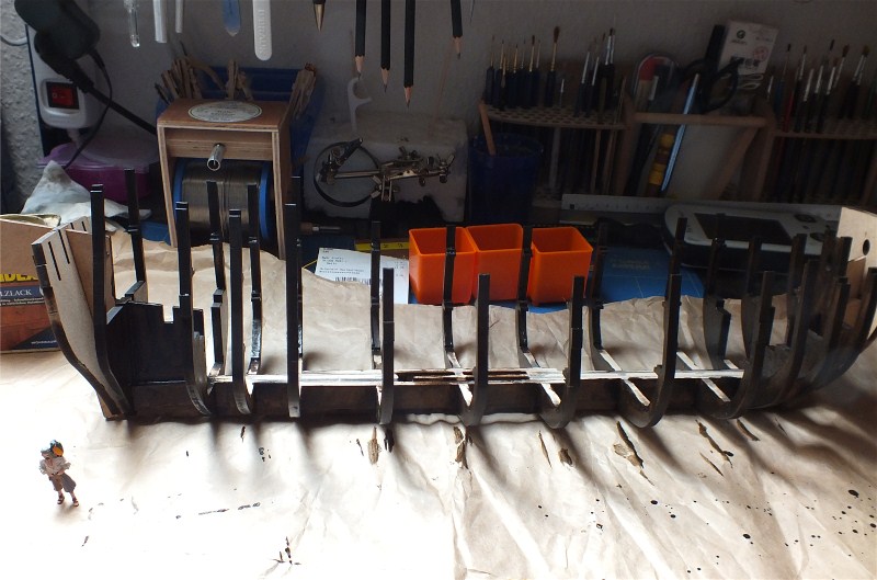

nun fange ich einfach mal an.

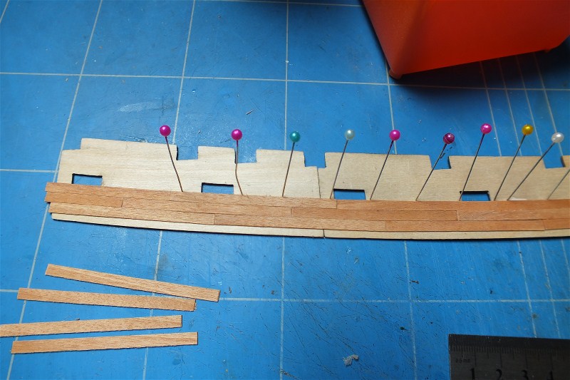

Als erstes habe ich das Grundgerüst zusammen gebaut.
Da mir die Beplankung mit der Pappe nicht gefällt, habe ich mir 0.5 mm dicke Leisten besorgt und beplanke nun mit Kalfaterung.
Die erste Hälfte ist fertig.

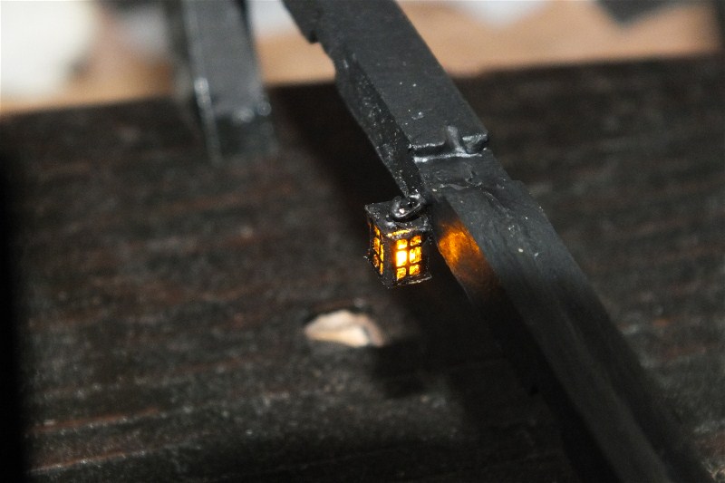

Beleuchtung
Nun fertige ich die Laternen für die Querbalken an. In die Laternen baue ich SMD's ein. Die Kabel verlege ich auf der Oberen Seite der Querbalken. Ich habe da einen Schlitz Schlitz längs der Qerbalken gemacht, Kabel reingelegt und mit Spachtel wieder geschlossen.
Beleuchtet sieht dies so aus.
Das Kabel wird dann hinter der Zwischenwand nach unten unter das Deck verlegt.
Über die ganze Rumpflänge habe ich eine Hauptstromleitung verlegt. Zwischen jedem Spanten habe ich eine Platine montiert und die Platinen mit Draht verbunden.
Auf den Platinen habe ich schon Lötstellen angebracht, das ich dann später nur noch die Kabel von den SMD's dort anlöten muss. Ich fand es so einfacher, als wenn ich einfach nur Kabel gezogen hätte und dann die Leitungen mit den Kabeln verbinden muss.
Ich verbinde die SMD's gerne immer in Parallelschaltung, dies hat den Vorteil das wenn mal eine SMD ausfällt nicht alle ausfallen.
In den Zellen habe ich in den Ecken kleine Öllampen montiert. Es können auch Kerzen auf Tellern sein. Das diese wie Kerzen flackern habe ich eine 3mm flacker LED genommen und diese mit der SMD in Reihe gelötet. Vor die LED kommt der Widerstand.
Die LED und den Widerstand habe ich auf eine Platine gelötet und dieses Teil unter das Deck montiert. DIe LED habe ich geschwärzt, damit sie kein Licht abgibt.
Da die Flacker LED mit der SMD in Reihe geschalten ist, gibt diese das Flackern an die SMD weiter. So sieht es wie echte Kerzen aus.
So sieht es in den Zellen aus.
Hier mal die Bilder mit Licht. Ich hoffe man kann es so erkennen.
So das war es für heute. Als nächstes werden noch die Restlichen Querbalken mit Laternen versehen.

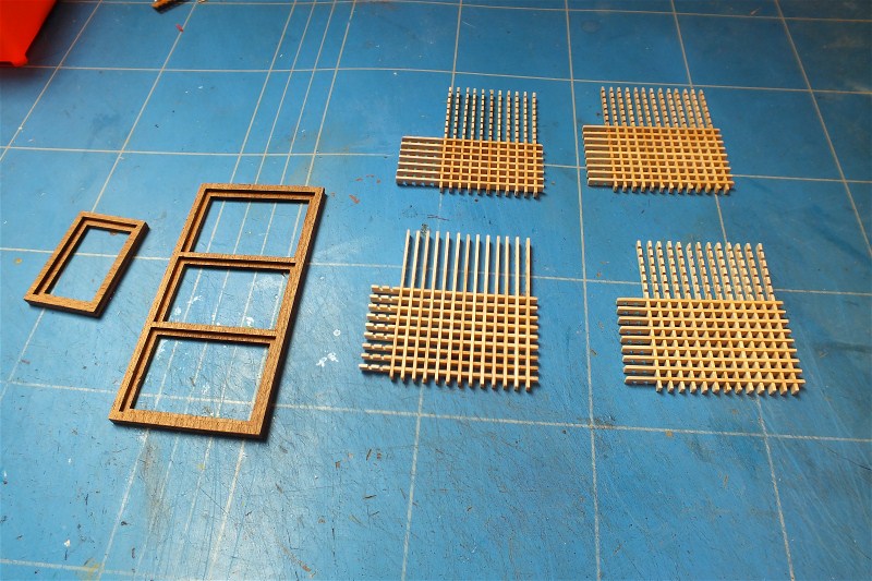

Das Deck habe ich immer mal zwischendurch beplankt. Dabei konnte ich mir schön Gedanken machen, wie oder was der nächste Schritt ist und wie ich ihn umsätze.
Bis das Deck richtig fest war habe ich an den Gräting gearbeitet. Ich verwende nicht die Messingteile, die dabei wahren, sondern ich mache sie aus Holz. Das gefällt mir persönlich besser.
Nun hat das Deck Farbe bekommen. Auf dem Bild kommt es leider nicht so gut rüber wie es in echt aussieht.
Die Farbe ist mit Absicht so aufgetragen, das sie nicht gleichmäßig ist. Das wollte ich so, damit es aussieht wie alt.
Als währe da schon oft drüber geschruppt worden von den Piraten. Ich weiß zwar nicht, ob die einen Schrupper mal benutzt haben, kann aber ja sein.
Mal sehen wie es nach dem Trocknen aussieht. Dann entscheide ich ob es so bleibt oder ich noch mal daran arbeiten werde.

Nun habe ich die Innenseitenwand zu einem Stück verbunden und beplanke sie.
Jetzt ist diese Seite fertig.
Das ganze bekommt nun noch Farbe.

An dem Pfosten habe ich noch eine Kerze angebracht, das es besser ausgeleuchtet wird. Ich denke mal das ich das so bei jeder Kanone anbringen werde. So ist die Wand nicht so kahl.
