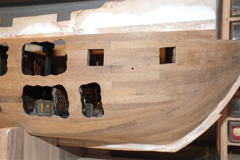

Zweite Beplankung
Die Zweite Beplankung mache ich mit kleineren Holzleisten, die ich versetzt anbringe wie bei der Decksbeplankung. Mir gefällt es nicht so gut, wenn die Leisten über den ganzen Rumpf gehen.
Die Öffnungen werden nun mit Rundungen ausgestattet.
Die Öffnungen für die Kanonen sind nun auch fertig.
Nun ist es vollbracht. Jetzt wird das ganze wieder geschliffen, bis alles glatt ist.
