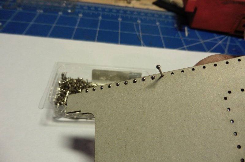

dieser hat für die Nieten 0,075mm vorgeschnittene Löcher die Nieten selbst haben einen Kopfdurchmesser von 1,8mm / Stieldurchmesser 0,08mm
dank der etwas kleineren Löcher haben sie gleich einen festen sitz
Die Nieten sind normalerweise  Nägel für Kleinbeschläge und Bilderrahmen und kommen aus dem Baumarkt
so jetzt erst mal ne ganze mänge stecken
na von vorne sieht es schon mal gut aus
hi hi  Very Happy  hinten habe ich einen Igel
so nach dem der Dremel alles sauber abgeschnitten hat siehts scho besser aus
hier die nächsten Teile /aufkleben, Nieten stecken,mit Sek Kleber sichern,mit Dremel kürzen

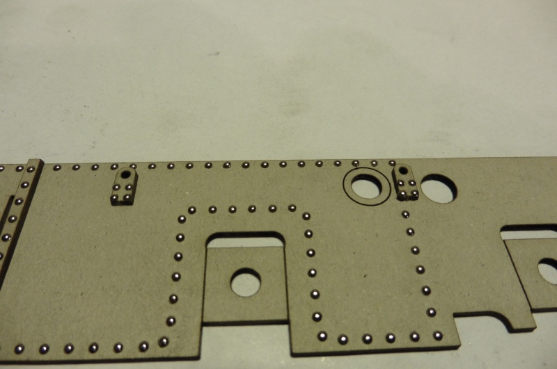

im Heckteil vom Ramen sind auch noch welche drinn
obere Ramenplatte
so Seitenteile sind jetzt drann herrlich wie alle Teile zusammen passen wie ein 3D Puzle bedachtes Konstruieren zahlt sich aus

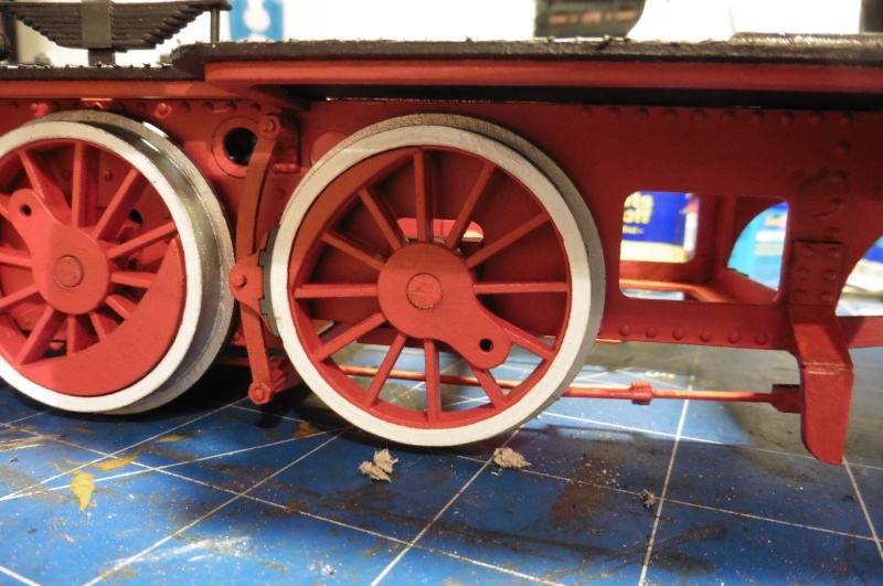

Nach einiger Recherche im Netz habe ich gesehen das meine Räder zu dieser T3 Ausführung stimmen
ergo ich habe sie alle fertig gebaut

Radreifen sind bei meiner T3 sind weiß

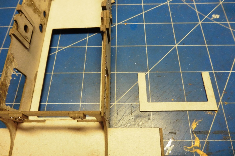

nach dem ich mich mal wieder an den PC gesetzt, und neue Teile gezeichnet habe
ein Überzug mit 300g Karton
eine ganz schöne Nieterei Very Happy Very Happy
der schon verlegte Holzboden musste weichen hat nicht ganz gepasst
