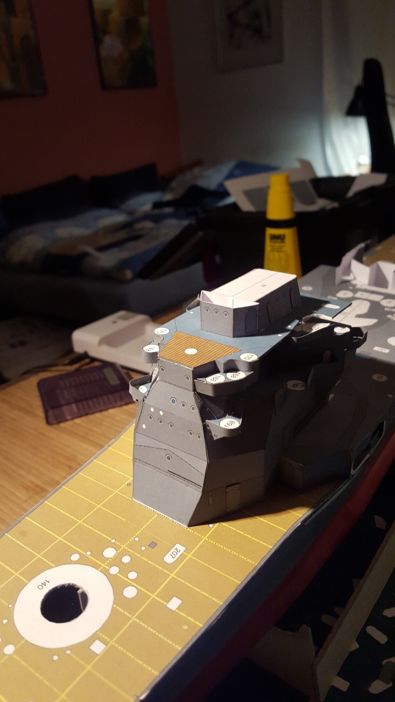

Hier ein Bild des aktuellen Bauzustandes der Brücke.
Und hier nochmals aus einem anderen Winkel. Schön ist die Komplexität der Brücke zu erkennen.

schnell noch von Unterwegs (Dienstreise) von meinem Pad den aktuellen Bauzustand von gestern abend.
Die Brücke hält einen doch länger auf als gedacht, zumal zwichen Bauplan und Bausatz doch "gewisse" Unterschiede da sind.
Gestern habe ich also die Kapitänsbrücke, die Standferngläser und die Stützsäulen angebracht, sowie die ersten Vorarbeiten für die Admiralsbrücke und die Artilleriebrücke gemacht.
Da ich die aufgedruckten blauen Flächen nicht mag, habe ich diese vorsichtig ausgeschnitten, die Rahmen kanten gefärkt und klare Plastiksheets hintergeklebt. Ich finde, es sieht deutlich realistischer aus.
Hier nun ein paar Ansichten des aktuellen Bauzustandes. Die "Kernbauten" der Admiralsbrücke und der Artilleriebrücke sind noch im "Rohbau" und nur zur Verdeutlichung aufgesetzt.
Ich denke morgen nach Rückkehr von der Diensreise werde ich beide Brücken in Angriff nehmen können.

Nun soll es aber mit der Takao weitergehen. Gestern Abend habe ich noch etwas gebaut und nun ist der "Rohbau" des Brückenturms fertig.
Auch bei den beiden obersten Brücken habe ich alle Fenster ausgeschnitten und mit klarem Plastic-Sheet hinterlegt. Befestigt wurde mit Uhu-Hart.
Die Skizze ist, wie üblich sehr vereinfachet und gibt die kleinen Details nicht wieder.
Hier jetzt Bilder des fertigen Rohbaues des Brückenturms.
Leichte Problem gab es beim Einbau der Artilleriebrücke. Die um den Kern laufenden "Flügel" mussten gefestigt werden. Dazu gab es lediglich eine dünne gestrichelte Linie. Da Kante auf Fläche keinen guten Halt ergibt, auch wieder Anbringung einer Hilfsbefestigung.
Das soll es nun für heute gewesen sein.

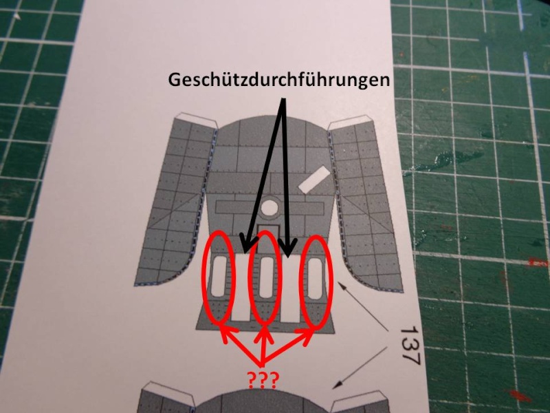

wie angekündigt habe ich heute mit den Geschützen angefangen.
Bauanleitung ist ausführlich und die Bauteile gut zu finden.
Aslo keine Probleme!
Dachte ich zumindest......
Aber der Reihe nach:
Hier die Bauanleitung mit der grafischen Baubeschreibung:
Durchlesen, mit der Grafik abgleichen - Null Problemo.
Nach recht kurzer Zeit waren schon etliche Teile fertig.
Dann fielen mir an den Geschütztürmen außer den beiden Öffnungen für die Kanonen drei weitere weiße Flächen auf...
Da ich schon zuvor die Erfahrung gemacht hatte, dass der Konstrukteur hier etwas vergessen hat, durchsuchte ich den gesamten Bausatz - natürlich wurde ich nicht fündig.... Überlegen
Also wie gehabt: Internetrecherche (passte, da ich auch wissen wollte, wie die Blast Bags aussahen).
Das Ergebnis war ernüchternd.
Es handelt sich um drei Beobachtungsöffnungen, welche im unteren Teil deutlich vertieft sind.
Wie das jetzt darstellen. Nachdem ich mir eine Möglichkeit skizziert hatte, dachte ich daran, doch erst mal einen Turm zusammenzubauen und zu prüfen ob sich das umsetzen lässt.
Gesagt getan - und zweite Ernüchterung....
Nach dem ersten Zusammenstecken sah alles gut aus...
Genuuuug Platz für eine korrekte Umsetzung. Dann dachte ich, dass man noch die Geschützlgerung einbringen sollte...
Verfl.....! Kein Platz mehr für eine korrekte Umsetzung. Wahrscheinlich auch der Grund warum Robert Detyna hier nicht weitergemacht hat.
Ehrlich gesagt, weiss ich im Moment NICHT, was ich da machen soll. Weiß kann es nicht bleiben.
Ich werde mal ne Nacht drüber schlafen. Vielleicht finde ich eine Lösung, die auch anderen weiterhilft.
Also bis demnächst.
(ein etwas frustrierter) Jens

Grüße an Alle aus Colorado Springs.
BeitragThema: Re: IJN TAKAO - japanischer Schwerer Kreuzer -Digital Navy 1:200 gebaut von Bear1958   So 7 Feb 2016 - 8:35
Sieht gut aus der Ausblick.
Aber ich glaub ich hab die Lösung für dein Problem der Kanonen am Schiff.
Schau mal
Hab das mal so gut es ging mit Paint gemacht.Natürlich sollst du das nicht so schief bauen .
Es geht um die Lösung.
Die 1 sind kleine Rollen die 2 sind die wo die Kanonenrohre dran kommen.
Da hast du doch bestimmt Platz um die 3Löcher zu machen zu können.
Ich weis nicht ob du mich verstehst.
Oder mach einfach als kleine Rollen. Da müßtest du ja genügend Platz haben.
Dieter

Hallo Dieter,
Vielen Dank für Deinen Lösungsvorschlag.
Zum Glück war die Geschützaufnahme breit genug, um einfach drei Schlitze, passend für die Beobachtungsluken hineinzuschneiden. Für ausreichend Stabilität haben zwei kleine Kartonscheiben gesorgt.
Wie oben geschrieben, Bilder am 15./16.02.,wenn ich aus den Staaten zurück bin.
