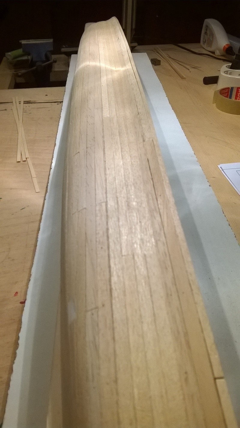

um auf den IST-Stand zu kommen noch drei Fotos aus der bisherigen Bauphase. Die erste Beplankung stand an..
eigentlich recht einfach zu gestalten, sauberes Arbeiten vorausgesetzt.
Das "Lückenfüllen" beansprucht doch etwas gedult und Zeit. Aus vorangegangenen Bauten weiß ich aber wie wichtig diese "Fummelarbeit" sein kann. Das was jetzt "geschludert" wird muß später korregiert werden.
Das letzte Bild ist fast der jetzige Zustand. Ich habe heute begonnen die zweite Beplankung an Steuerbord anzubringen. Ist eine recht entspannte Arbeit da die Leisten doch sehr biegsam und damit schön zu verlegen sind. Dazu demnächst mehr in Bildern.
