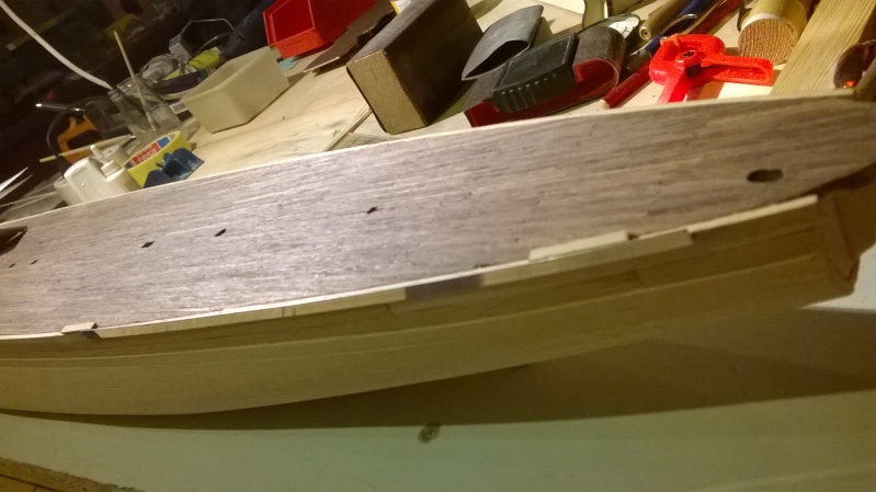

BeitragThema: Re: Fertig - Prinz Eugen 1:200 von Hachette gebaut von Maat Tom   Fr 4 Dez 2015 - 21:42
Hallo Uwe, wie du schon richtig geraten hast sollen die Streifen den Wassergang darstellen. Sie stehen lt. Bauanleitung (zeige ich gleich hier in Bildern) über das Deck hinaus. Für mich nicht ganz logisch da sie eigentlich tiefer liegen sollten, aber wer weiß was die nächsten Ausgaben noch bringen. Auf dem Zerstörer meiner Dienstzeit waren wir eigentlich froh wenn das Wasser ungehindert wieder von Bord verschwand.
Das erste Bild zeigt die Holzstreifen, die wie in der Beschreibung von Hachette, einzeln auf den Rand des Decks geklebt werden sollen. Die Fummelarbeit habe ich mir erspart und die Streifen auf Doppelseitigem Klebeband befestigt und ausgeschnitten......
.....dann Folie abziehen und auf das Deck kleben.
Alustreifen anpassen und ankleben. Holzstreifen mit Doppelseitigem Klebeband wieder entfernen und an den nächsten Fixpunkt auf das Deck kleben. Klappt wunderbar....
....und das genaue Anpassen der Holzstreifen funktioniert mit Hilfe einer Pinzette wunderbar. Das ablösen übrigens auch. Vielleicht hilft der Tip den ein oder anderen.
Männlich Anzahl der Beiträge : 636
BeitragThema: Re: Fertig - Prinz Eugen 1:200 von Hachette gebaut von Maat Tom   Fr 4 Dez 2015 - 21:57
Hallo Maat Tom.
Das sieht doch schon gut aus. Ich gehe davon aus das der Alustreifen um das ganze Deck geht. Mit dem Wassergang hast Du recht,er liegt generell tiefer als das Deck damit überkommende See schneller ablaufen kann. Übrigens ist der tippen von Dir gar nicht so schlecht.
Männlich Anzahl der Beiträge : 2816
BeitragThema: Re: Fertig - Prinz Eugen 1:200 von Hachette gebaut von Maat Tom   Sa 5 Dez 2015 - 9:27
Hallo Tom
der Gedanke mit dem doppelseitigen Klebeband ist genial werde ich mir Merken,ansansten saubere Arbeit.

BeitragThema: Re: Fertig - Prinz Eugen 1:200 von Hachette gebaut von Maat Tom   Sa 5 Dez 2015 - 18:43
Hallo Tom
Saubere Arbeit,auch das mit dem doppelseitigem Klebeband werde ich mir merken.
Ich habe die Abschlussleiste für den Wassergang bei meiner PE etwas tiefer ans Deck
geklebt so das die Alustreifen bei mir bündig mit dem Oberdeck abschliessen. Aber dazu mehr wenn ich in den nächsten Tagen Bilder in meinem Baubericht einstelle. Bin noch bei der Zweitbeplankung.
Grüße Herbert
