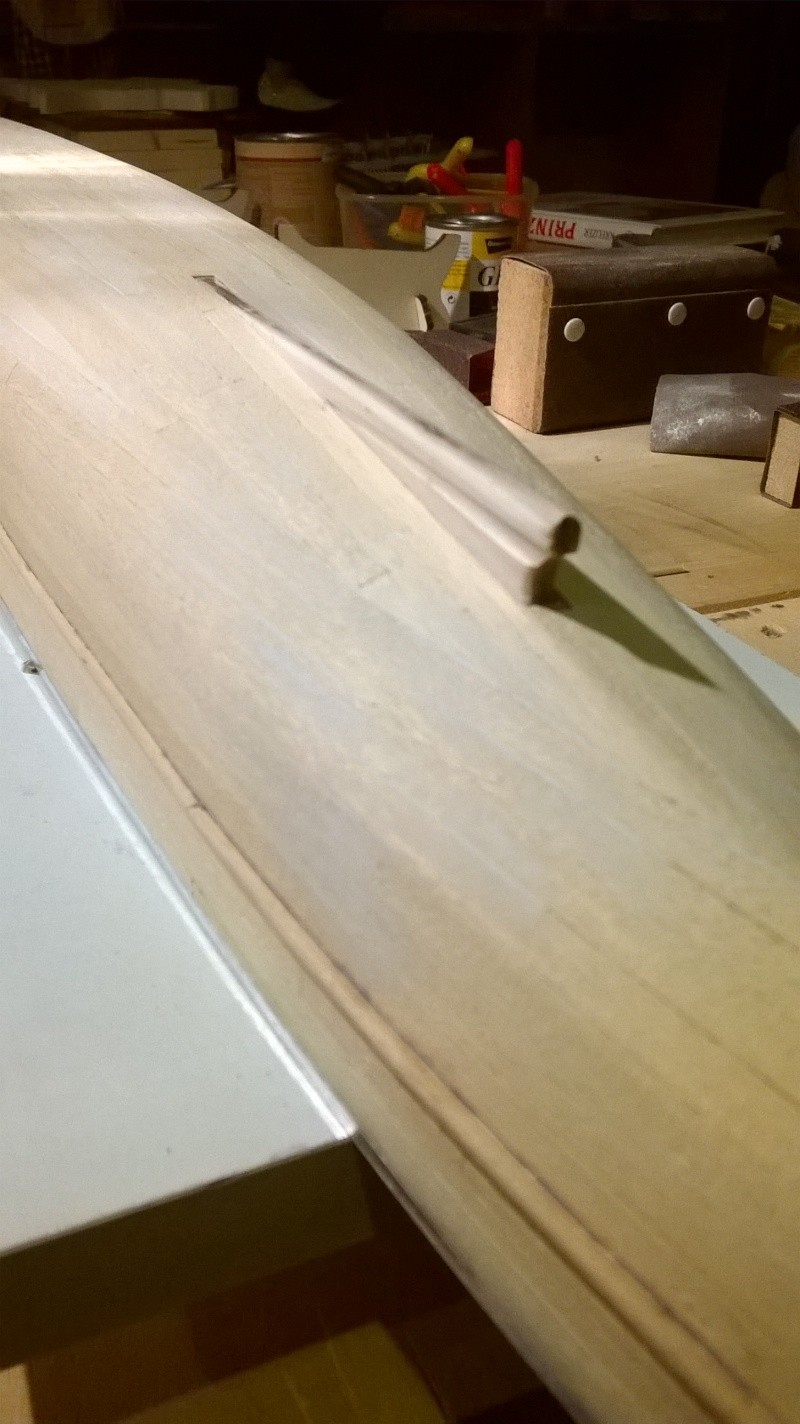

Nächster Versuch mit den Bildern einstellen. Es ging weiter mit den vorderen Aufbauten und beim drittletzten Teil der Verkleidung mußte ich eine Lücke feststellen! Das Teil war zu kurz.
Alles gecheckt, aber muß wohl ein Produktionsfehler sein. Gibt natürlich die Alternative es in die Tonne zu treten, wie es ein anderer Bastelkollege schon vorgeschlagen hat, und es selber zu produzieren. Erscheint mir aber recht aufwendig dafür extra eine Gussform herzustellen.
Also habe ich der Wandstärke angemessen ein Stück von der zweiten Beplankung angebracht.
nach dem Antrocknen zurecht geschnitten und etwas gefeilt. Wenn später Farbe drüber kommt sieht es kein Mensch mehr.
Weiter ging es mit "Leistenbiegen". Zurechtgeschmirgelt, wie beschrieben, und dann mal für ein paar Stunden ab ins Wasser.
Erst um ein Kunststoffrohr mit ca. 5cm Durchmesser gebogen und über Nacht dran gelassen.
Am nächsten Tag das ganze noch einmal eingeweicht und auf 3cm Durchmesser angepasst.
Zum Anzeichnen der Linie am Rumpf habe ich mich, statt irgendwas dafür zu basteln, in die Tiefen meiner Werkstatt begeben und bin auch Fündig geworden. Der rechte Winkel hat genau auf 4,4cm das Loch für die Schrauben.
Also Stift durch und die Linie angezeichnet.
Zum halbrund Feilen der Leisten habe ich einen alten Metallklotz verwendet. Der hat eine rechteckige Längsrille und somit muß ich mit der Feile nur schräg über die jeweiligen Seiten und schon wird die Leiste entsprechend abgerundet.
Die ersten zwei Leisten sind angebracht, der Rest folgt-im neuen Jahr.

Die Idee mit dem Metallwinkel ist ja einfach Klasse habe auch noch solche Winkel
in meiner Werkstatt werde gleich mal nachmessen.
Ansonsten sieht das anbringen der MES-Leiste (Mineneigenschutz) ja schon Super aus.

Feinschliff war die letzten Tage angesagt. Die MES Schleife wollte in Form gebracht werden. An sich kein Problem wenn man das nötige Feingefühl hat. Eine ging beim schleifen zu Bruch, da war das Feingefühl kurzweilig abhanden gekommen....aber hat ganz gut geklappt, wie auf den Bildern zu sehen.
Auch die Rundung am Heck lies sich gut anbringen. Geklebt habe hinten mit Sekundenkleber, den Rest mit Holzkleber und mit Band fixiert. So kann man doch noch länger korrigieren.
Herbie hat in seinem Baubericht den mittleren Wellengang bearbeitet. Die Idee fand ich Klasse und habe mir(mal wieder) einen anderen Weg überlegt.
Erst den ,eigentlich runden Teil, anzeichnen...
...dann in der großen Kiste mit den kleinen Feilen kramen und unterschiedlich dicke Rundfeilen heraus zaubern um damit den Wellengang in die gewünschte Form zu bringen...
das ganze natürlich auf beiden Seiten. Anschließend die obere gerade Kante noch rund schleifen.....
...und ich denke man kann den Wellentunnel erkennen. Vielleicht noch etwas nachschleifen, aber ich bin zufrieden.
