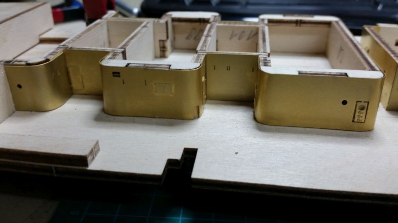

So ich habe heute mit den  Ätzteilen angefangen und die ersten Aufbauten verkleidet.
Verwendet habe ich den gestern erwähnten Metallkleber. Also der Kleber ist sehr gut,
selbst wenn man Ihn nur einseitig aufträgt hält er schon nach kurzer Zeit und hält
super. Hier nun die Fotos von den Aufbauten

so bei mir geht es mit der Verkleidung der Aufbauten durch Ätzteile weiter
Dafür hatte ich mir im Vorfeld eine kleine biegehilfe zugelegt.
zuerst wurden die Türen aus den Rahmen entfernt und auf die vorgesehenen stellen aufgeklebt.
Anschließend wurden alle Bleche entsprechend gebogen, angepasst und dann verklebt.
Also die Ätzteile sind wirklich Super und passen hervorragend, verklebt habe ich alles mit
dem Metallkleber von UHU.

Die Ätzteile sind wirklich Stabil, lassen sich aber dennoch sehr gut verarbeiten, zumal
die Teile die gebogen werden müssen eine Fuge haben in der sie sich sehr schön biegen
lassen. Die Biegehilfe habe ich mir bei ebay bestellt.War zwar nicht gerade billig, darum
lohnt sich wahrscheinlich ein Preisvergleich an anderer stelle.

Nun geht es auch hier wieder mit Baufortschritten weiter. Und zwar habe ich die nächsten
Ätzteile für die Aufbauten verarbeitet.
Nachdem ich sämtliche Teile herausgelöst und von graden befreit habe, wurden die Stützkeile
eingepasst
danach habe ich sie wieder entfernt,den streifen auf ein Balsavierkantholz gelegt und die Schlitze mit einem Skalpell vorgeschnitten.
Dann wurden die Stützen mit einem kleinen tropfen Sekundenkleber gegen herausfallen gesichert und das Ganze herumgedreht und
in die  vorgeschnittenen  Schlitze im Balsaholz gesteckt und anschließend auf der Rückseite verlötet und die Lötnaht gesäubert.
Nun kommen die eigentlichen später sichtbaren Fronten der Aufbauten an die Reihe
zum schluss mussten noch die Ösen und Klampen angebracht werden
Und das ganze zum zweiten mal mit der anderen Seite
So das war es wieder für heute. Wünsche Euch noch einen schönen bastelreichen Tag.

eine runde saubere Arbeit und eine gute Idee mit dem Balsaholz weiterhin viel Spass und ein schönes Wochenende

alles sehr sauber gebaut. Auf die Idee mit dem Balsaholz muss man erst mal kommen - genial. Viel Spass beim weiterbauen.

Danke für Dein Lob. Ich muss gestehen den Trick mit dem Balsaholz als Löthilfe habe ich mir in
einem anderen Baubericht abgeguckt aber egal, es war eine super Hilfe.

Also der unterschied ist ja enorm, da hat sich der Kauf des Upgrades wirklich gelohnt.
Die Plastikteile von Hachette sehen dagegen ja armselig aus.
übrigens bin ich dir noch die Antword schuldig inwieweit ich mit dem Kleber
Uhu-Metall zufrieden bin. ich kann nur sagen das ich für Ätzteile nur noch
diesen Kleber verwenden werde. Er lässt sich nach dem auftragen noch wunderbar korrigieren
und härtet auch nicht so hart aus wie Sekundenkleber.
Grüße Herbert

Herbert, mit der erst jetzt erfolgten Antwort ist gar kein Problem denn das kenne ich
aus eigener Erfahrung. Ich hätte auch manchmal gerne etwas mehr Zeit hier im Forum
um einen Kommentar zu schreiben oder zu Antworten.Das Du mit dem Uhu Kleber auch
zufrieden bist, freut mich denn ich benutze Ihn auch und kann Dir nur zustimmen.

BeitragThema: zum Bau der Hood ....   Mo 30 Jan 2017 - 7:17
meine Fragen zum Modellbau
schließt die Beplankung an der Unterkante des Decks ab
oder
schließt die Beplankung in gleicher Höher wie das Deck ab ??

Männlich Anzahl der Beiträge : 598
BeitragThema: Re: HMS HOOD 1:200 von Hachette gebaut von arrowsmodell   Mo 30 Jan 2017 - 17:46
Hallo Gerald.
Zu frage 1, die Beplankung endet im bereich des abnehmbaren Hauptdecks unterhalb des Decks
und im Bug und Heckbereich auf gleicher höhe .

BeitragThema: Re: HMS HOOD 1:200 von Hachette gebaut von arrowsmodell   Do 2 Feb 2017 - 18:23
Hallo Kurt.
Entschuldige die späte Antwort auf Deinen Kommentar.Vielen Dank für Dein Lob.
Heute folgen Fotos vom Bau des ersten Geschützturms. Ich habe aus dem Boden
ein Fenster geschnitten für die später folgenden Kabel der Led`s die an das Soundmodul
der Geschützsimulation angeschlossen werden.
weiter geht es mit den Plattformen die zurechtgebogen wurden und deren Stützen der
Geschützwandung angepasst wurden
hier sind sie an Ihrem Platz
anschließend wurden am hinteren Podest noch 2 Winkel angeklebt
nun folgten noch die Geschütztüren, Leitern sowie Entlüftung und dann der Entfernungs-
messer.
zwischen den Bauteilen des Entfernungsmessers wurden die Nietflansche aus Ätzteilen
angebracht
und so sieht das Geschütz fertig aus zum Lackieren
