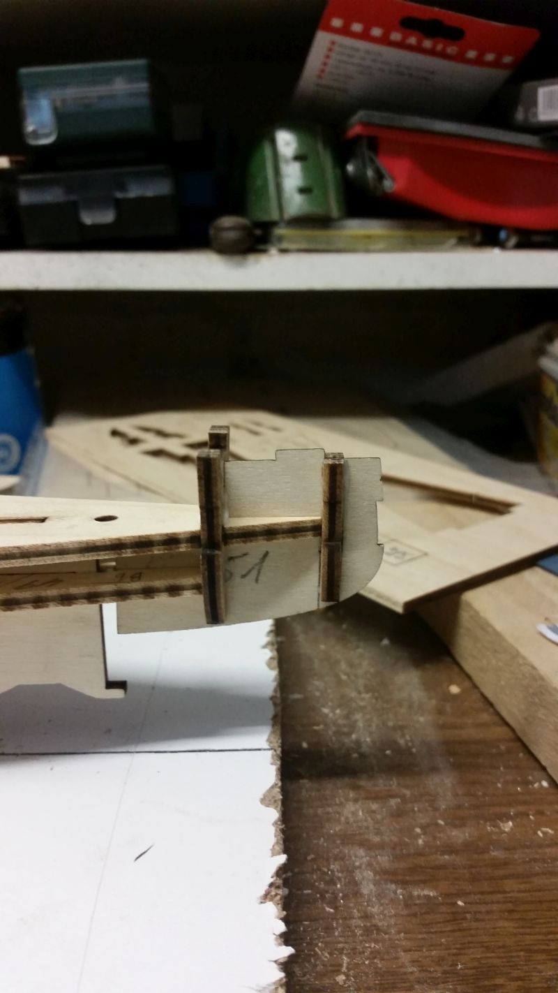

Auch hier gibt es nicht sehr viel Neues. Ich habe mir ein Hellingbrett
zugelegt und habe die Böden mit den Verstärkungen verleimt und
auf dem Brett befestigt. Anschließend habe ich sämtliche Spanten Verleimt
und mit einem Winkel ausgerichtet. Bevor der Leim richtig ausgehärtet war
wurden die Seitenholme eingeklebt,was dem Gerüst eine sehr gut Stabilität
verleiht.Zum Schluss kamen noch die Decksbalken an Ihren Platz.

Auch auf dieser Baustelle geht es langsam weiter.Da ich die zweite Lieferung auch schon
erhalten habe nach einer kurzen Wartezeit, geht es am Heck weiter.
ich habe zuerst die beiden Spanten mit ihren Verstärkungen zusammen gebaut, dann die Kielplatte und den Kiel angeklebt und mit der Verstärkung versehen,sowie die beiden Seitenholme eingeklebt
Als nächstes wurde die Decksauflage zusammen gebaut, wobei das Teil Nr.16a mit
vorsicht zu genießen war,denn durch die Rundungen für die Motoren waren die Stege
sehr bruchanfällig, daher hatte ich sie vorher mit dünnem Sekundenkleber getränkt.
zum Schluss wurde die Decksauflage noch einmal eingepasst und an den Seiten
etwas angeschliffen.

Heute geht es mit der HOOD wieder etwas weiter.
Und zwar habe ich die vordere Kielplatte und den Kiel zusammengeklebt und ausgerichtet
sowie die Spanten eingeleimt
danach habe ich die Zwischendecks mit den Verstärkungen eingebaut
und zu guter letzt kamen noch Spantverstärkungen dazu

So,da ich nach ein paar tagen erzwungener Baupause wieder etwas basteln konnte,
habe ich die dritte Lieferung angefangen zu verbauen.
Dabei ist bei den Spanten 38 und 39 darauf zu achten das die Ausschnitte für die
Servoaufnahme auf der Backbordseite liegen, ebenso gibt es bei den Seitenholmen
42 und 42a kleine Unterschiede wobei der Seitenholm 42a eine Einkerbung hat und
diese auf der Steuerbordseite liegt.Die Kielverlängerung habe ich mit zwei stücken
Aluwinkelprofiel fluchtend stabilisiert.
Selbstredend habe ich zwischendurch immer wieder kontrolliert das die Spanten
auch winklig stehen.

Ich habe auch etwas weiter gebaut im Heckbereich.Es folgten die Längsträger,Seitenholme,das
Unterdeck sowie der Heckmittelspant.
anschließend mussten die kleinen Heckspanten angepasst werden
zum Schluss kam noch das Oberdeck und ein Decksbalken an Ihren Platz.
