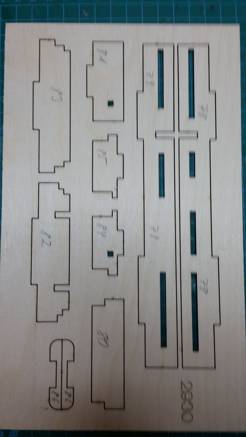

Hier geht es nun auch weiter mit den nächsten Bauteilen für das Deck und den
Aufbauten.
Zuerst habe ich das große Mitteldeck angepasst und dann mit den Decksbalken verleimt
Danach wurden die beiden ersten Baugruppen mit den Heck und Bugaufbauten angepasst
und ebenfalls mit den Decksbalcken veklebt
so das war der erste Kurzbericht. Die nächsten Bilder folgen noch.
BeitragThema: Re: HMS HOOD 1:200 von Hachette gebaut von arrowsmodell   Mi 4 Mai 2016 - 18:56
So hier sind die nächsten Fotos vom Baufortschritt!
Weiter geht es mit den Aufbauten, wobei ich erst alles trocken
eingepasst habe und dann wurde alles verleimt. Bei den langen
Seitenwänden mussten die Stirnseiten erst einmal angeschrägt werden
als nächstes war ein kleineres Aufbauteil an der Reihe,auch hier erst Trocken anpassen
dann verleimen,aber so das es wieder abnehmbar war um die Ecken abzurunden.
Leider sind ein paar Fotos etwas unscharf aber ich glaube es ist noch zu vertreten.
So das war es für Heute.Wünsche Allen einen schönen Feiertag. Prost

BeitragThema: Re: HMS HOOD 1:200 von Hachette gebaut von arrowsmodell   Fr 6 Mai 2016 - 20:03
Hallo scampolo.
Danke und ja es geht langsam weiter mit der HOOD.
Die nächsten Bauschritte gehen mit den Aufbauten weiter. Wobei man bei Teil 87 darauf
achten muss das es richtig herum eingesetzt wird da es unterschiedliche abstufungen aufweist.
Die Seite mit der kleinen Stufe gehört auf Backbord.
als nächstes folgen die anderen Seiten und Zwischenwände,die Teile werden miteinander
verleimt aber nicht mit dem Deck,da die Ecken  noch abgerundet werden müssen.
und hier kann man schon sehen wie aufwendig und verwinkelt die Aufbauten werden
Das war es für heute. Die nächsten Bilder folgen.

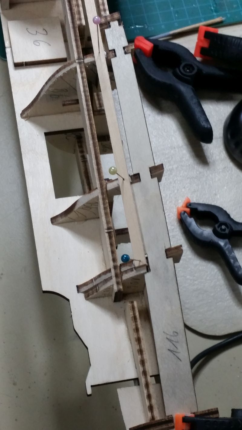

Trotzdem habe ich mir schon einmal für die bevorstehende Beplankung des Rumpfes
Leisten in 1 Meter Länge bestellt.Dieses hat 2 Gründe,erst einmal bekommt man so schnell
eine größere Fläche verschlossen und zweitens ergibt es weniger Stöße bei der Beplankung.
Die Leisten sind aus Lindenholz mit den Maßen 5x1,5x1000mm und einmal 3x1,5x1000mm.
Die schmaleren Leisten nehme ich für schwierige Rumpfformen.

BeitragThema: Re: HMS HOOD 1:200 von Hachette gebaut von arrowsmodell   Sa 11 Jun 2016 - 16:55
Hallo Freunde des Modellbaus !
Da ich im Endeffekt nur auf einen Kurzbesuch zu Hause bin, habe ich auch nicht
Allzu viel geschafft. Habe nur ein paar Spantverstärkungen angebracht
alle zeige ich nun nicht,ferner habe ich das letzte Deck achtern auf den Rahmen geklebt,
aber ohne Anpassungsarbeiten ging es auch hier nicht. Unter dem Deck werden später
die Motoren eingebaut
und so sieht es dann mit Aufbau aus
danach ging es dann weiter mit den Bug und Heckplanken und ich habe begonnen den
Rumpf zu beplanken, doch zuvor habe ich die Spanten gestrakt.

BeitragThema: Re: HMS HOOD 1:200 von Hachette gebaut von arrowsmodell   Do 23 Jun 2016 - 10:41
Hallo. winken
Nicht das Ihr meint es gehe überhaupt nicht weiter, stelle ich neue Fotos vom Baufortschritt
ein.Und zwar habe ich angefangen den Rumpf zu beplanken. Die Hauptflächen der Spanten
habe ich mit den 5x1,5x 1000mm Leisten beplankt , wobei diese im bereich der Verwindungen
angefeuchtet wurden. Für die Bereiche mit den extremen Biegungen von Bug und Heck sowie für den Abschlußbereich habe ich die 3x1,5mm Leisten verwendet.
