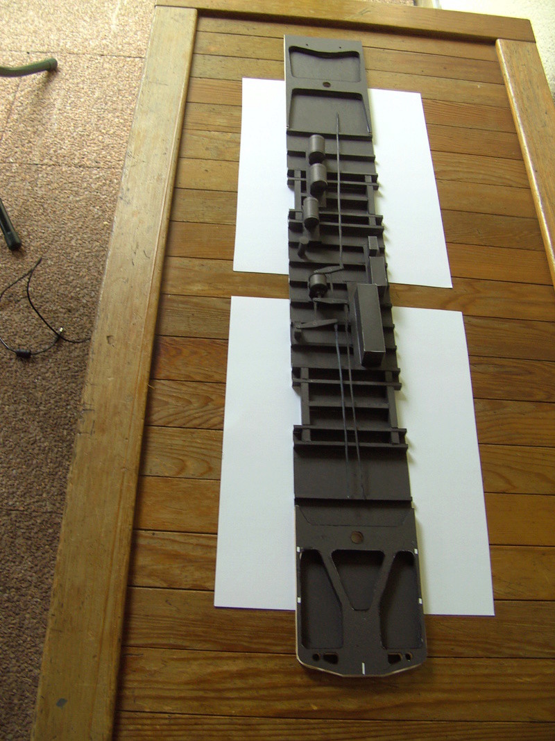

BeitragThema: Re: Fertig - Dreiteilige elektrische Triebeinheit - EN 57 gebaut von Holzkopf   Fr 22 Jul 2016 - 17:40
zeige mit ein paar Bildern den Baufortschritt.
88cm lassen sich schlecht in voller Breite in Nahaufnahme ablichten
die weißen Kanten an den Kästen sind im Baubogen weiß gedruckt.
Ich habe die Kanten geschwärzt und glaube, es sieht besser aus.
Jetzt fehlen an den 4 weißen Punkten nur noch die Treppen, und dann ist der erste Waggonunterboden fertig.
Als nächstes versuche ich mich an den zwei Fahrgestellen.
Bis bald

während ich geschrieben habe, hast Du ja noch Bilder von dem fertig bestückten Boden
des Triebwagens eingestellt. Er ist sehr dürftig detailiert, wo Du ja nichts dafür kannst,
sonder dem Konstrukteur anzulasten ist. Entspricht nicht dem gewohnten Angraf-Caos.

sollst gleich eine Antwort bekommen. An Hand des Unterbodens kannst du sehen, dass das
Modell zwar riesig ist, aber bisher sehr einfach, da nur große Teile,  zu fertigen sind. Hinter her
wird vielleicht der eine oder andere sagen, war doch nicht so schwer.

Ich habe das Gestell in der Reihenfolge der aufsteigenden Nummern gebaut, um dann aber festzustellen, dass später die
Achse mit den Rädern einzubringen ist. Musste also die runden Kappen wieder abtrennen.
Bei diesem Modell sind bei einem Großteil der Teile die Kanten weiß gedruckt, hebt sich bei schwarz natürlich stark ab, und man könnte
meinen, ich färbe keine Kanten. Bei den Achsaufhängungen innen und bei dem unterstellten Würfel  gut zu erkennen.
Ich habe nach außen die Kanten gefärbt und die kleinen weißen Flecke kommen eigentlich nur in der Fotographie stärker heraus.
Leider sind dann aber auch Farbunterschiede zu sehen. Was meint die Modellbaugemeinde?
vielleicht kannst du bei etwas Zeit mal in den Baubogen schauen, um ein Problem zu lösen. Die Halterungen der Federbeine
mit den Nummern 16 + 16a , bzw 38 + 38a  ergeben bei zwei Fahrgestellen ( 6 bei drei Waggons ) je 16 Stück,also 48 Teile
insgesamt. Ich finde aber auf den 3 Bögen für die Fahrgestelle nur 24 Stück. Wie siehst du das?
Freundliche Grüße an alle

Hallo Henning...
Ich bin natürlich auch ein eifriger Zuschauer,
aber die Federbeine die Du uns hier ins Bild setzt, sehen abscheulich aus. No
Soviel Ehrlichkeit muß sein. damit konnte ich nicht hinter den Berg halten.

Hallo Henning,
die Federn müssen etwa den Durchmesser des unteren Federlagers haben. Schau mal nach einem Rest Elektrolitze. Etwa 6 Windungen reichen. Ich erlaube mir mal ein Bild einzustellen...
Aufnahme und © Uwe Freudenmann
BeitragThema: Re: Fertig - Dreiteilige elektrische Triebeinheit - EN 57 gebaut von Holzkopf   Mo 25 Jul 2016 - 19:24
Hallo Henning
Es sind 24 zu wenig.
Kopieren und schon ist alles o.k.
Ist normal bei Angraf dass solche Fehler im Bogen sind. Wird noch öfters passieren.
Bei den Federn gebe ich meinen Vorschreibern zu 100% recht.
Mach Dir einen Dorn von 4mm und wickle die Federn mit 1mm schwarzem Schaltdraht .
Danach den Draht etwas auseinander ziehen und Du bekommst sehr schöne Federn.
