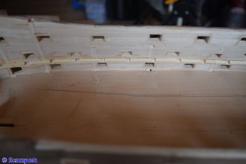

Die Stückpforten habe ich nun ausgesägt und mit der zweiten Aussenbeplankung begonnen.
Die Umrandung der ersten Stückpforten habe ich auch angefertigt.

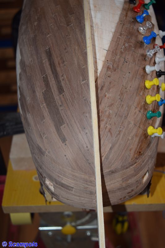

Die Aussenbeplankung ensteht aus 6 cm langen Nussbaum-Holstreifen, die ich wie bei einer Decksbeplankung auch versetzt anbringe. In die Löcher kommen dann noch Holznägel.

da ich an der zweiten Aussenbeplankung bin und dies sehr viel Zeit in Anspruch nimmt, zeige ich euch mal zwischendurch ein paar Bilder.
Die Nagellöcher habe ich mit Nussbaumrundholz angedeutet.
Ich habe den vorderen Teil der schon fertig ist mal grob geschliffen, das man es besser sieht.
Wenn alles fertig ist, geht es dann richtig ans schleifen. Aber das dauert noch.

Hatte geschrieben, dass ich hellauf begeistert bin von den Nussbaumholznägeln. Wie groß sind die denn? Wusste gar nicht, dass es Zahnstocher aus Nussbaum gibt.
Weiblich Anzahl der Beiträge : 499
BeitragThema: Re: Sovereign of the Seas 1:78 gebaut von Scampolo   So 23 Okt 2016 - 11:24
das sind keine Zahnstocher. Ich habe Rundholzstäbe aus Nussbaum mit dem Durchmesser 2 mm mir besorgt.
Die schleife ich Spitz, so das sie in die 0,6 mm Löcher passen.
Ist zwar sehr Zeitaufwändig, aber ich finde es lohnt sich.
