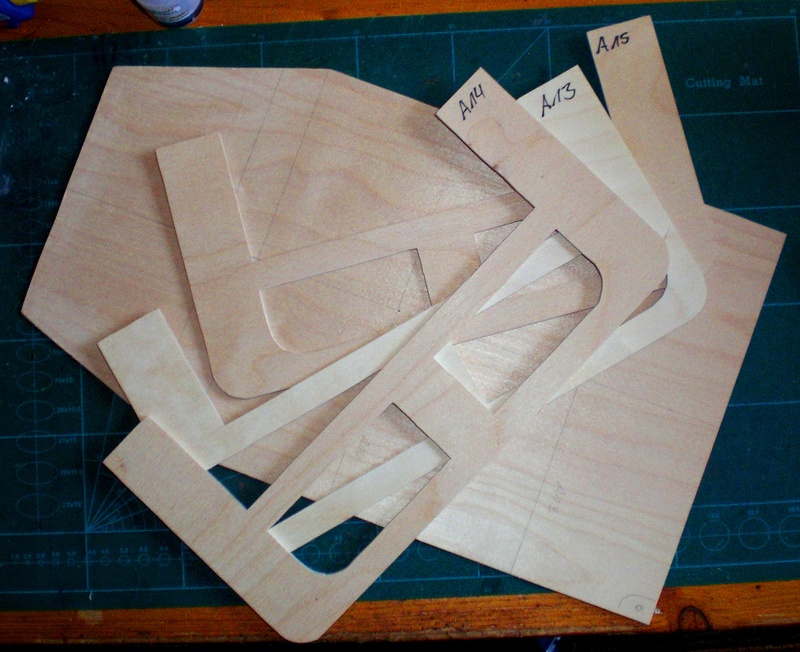

Mit Modul 3, dem Heck, wollen wir weitermachen...
v.l.: Heckplatte, einer der beiden Spanten, Ladefahrbahn. Die werden jetzt dekupiert Laughing und anschließend aneinandergewinkelt....
und nach einer Weile sommerlich luftigen Trocknens an das Modul 2 ....
angepaßt und verbaut. Wir sind am hinteren Ende dieses Potts angekommen. Machen wir halt nach vorne weiter mit Modul 4. Die Zimmersleut haben gut vorgearbeitet....
und so kann auch gleich wieder verleimt werden...
Ein Spant muss noch, dann ist Trocknen lassen Pflicht. Und dann... Augen rausfallen  pale confused ...wie ich so am Modul 4 an den Rumpf am montieren bin .....
die Verleimung des Heckmoduls ist nicht auf der Unterseite...sondern auf der Fahrbahnoberfläche!!!! SO EIN SCH...VERFLUCHTE KA...MIST NOCH EINS!!!
Den Fehler kann sich die Werft nicht leisten, zumal ich ihn erst beheben kann, wenn der Rumpf stabiler ist als jetzt....Mit einer Stinklaune....

die danach sehr sorgfältig, langsam und sauber verbaut werden wollten...
zumal wir hier in einem äußerst sensiblen Bereich arbeiten. Hier kriegen wir es später mit der "Klappschnauze" vom Boot zu tun und deswegen.....
müssendie beiden Winkel(rot) aber sowas von korrekt sein, damit wir(hier gelb angerissen) nachher auch rechteckige Tore einbauen können, sonst schließt der Pott nicht richtig.
Zur Entspannung wurde danach ganz gemütlich der Schiffbauch(soweit möglich)....
mit 0,3er sheet geschlossen. Und dann hatt`ich noch eine Idee für die verpatzte Verleimung am Ladedeck....
Aus 0,5er entstanden 2 kleine, 0,5mm hohe Plattformen, auf die ich später ein paar Lukendeckel setze, damit`s so aussieht, wie wenn`s so sein soll. Der Bulldozer passt zwischen den beiden immer noch durch Engel
Bis demnächst auffe Werft,
