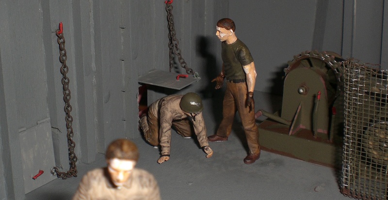

Der Reeder hat mal wieder die alten Bewerbungsunterlagen rausgekramt und tatsächlich....
5 Irre gefunden, die auf unserem Kahn anheuern wollen. Er hat sie auch gleich bei mich geschickt, weil in dem Outfit geht bei mir keiner an Deck...
aaah, schon besser. So wie sich die 5 an ihre neuen Klamotten gewöhnt hatten, habe ich ihnen auch sofort ihre neuen Aufgaben zugeteilt...
wobei sich der Kamerad "Nr.5" partout nicht fotografieren lassen wollte Pfeifen Engel Zwinkern
Bis demnächst auffe Werft,

auf dem dann der ganze Rest, wie z.B. der Splitterschutz....
aus 0,5er sheet und ein paar Anbauteile montiert wurden. Kurze Stellprobe:
Mittlerweile gibt es jetzt bereits 2 baugleiche "Nester", die Nester 3 und 4 werden "Einzelanfertigungen".
Blechle
