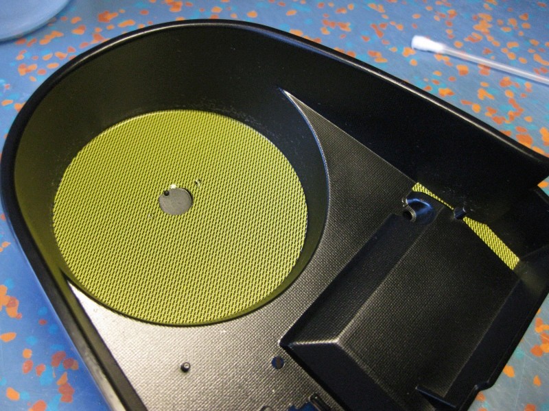

ich habe wieder ein wenig weiter gebastelt.
Frontschale lackiert und die großen Decals der Carbon-Struktur aufgebracht.
Hier ein dickes Lob an autograph. Die Decals lassen sich mit Hilfe von zusätzlich aufgebrachtem Tapetenkleister und einem Fön perfekt verarbeiten!
Hier das Ergebnis:
