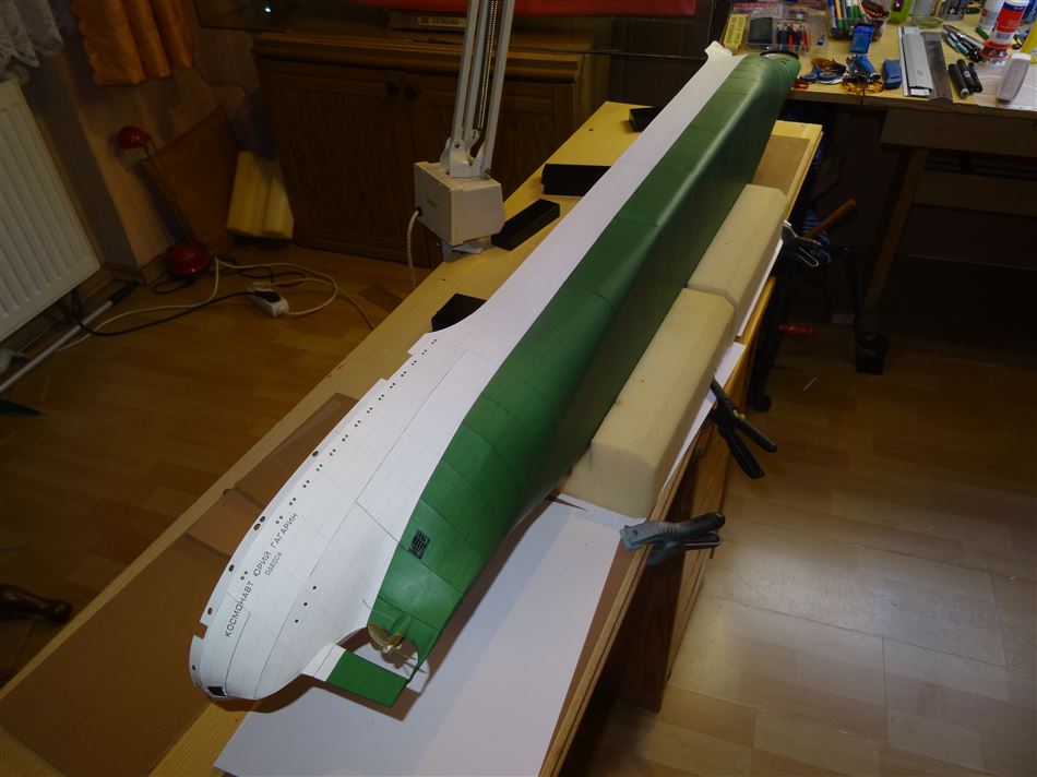

Die Beplankung der Steuerbordseite ist fertig.Bin nicht
ganz zufrieden mit der Beplankung und so wie es aussieht
fehlen mir am Bug auch noch 2 mm.
Ich beplanke jetzt erst ein mal die Backbordseite und dann
werde ich sehen was ich dann mit den Bug mache. Muss
dann wohl einen Streifen einkleben.
Bis zum nächsten Mal

Ich meinte das Spaltmaß zwischen den Teilen.Hier an der Backbordseite
sieht es besser aus als wie auf der Steuerbordseite.
Vorn am Bug sieht man den Spalt etwa 2 mm
Drücke Dir die Daumen das die Bordwand bei deinen Modell jetzt besser passt !
Männlich Anzahl der Beiträge : 15744
BeitragThema: Re: Schiff zur Satellitenortung Juriy Gagarin 1:200 (Oriel) gebaut von Uwe Grawunder   So 22 Jan 2017 - 17:57
Solche Spalte sind manchmal auch bei Originalschiffen vorhanden die dann mit einem separaten Teil geschlossen werden. So würde ich es auch beim Modell machen.
Keil anfertigen und einbauen.
Das wäre der Tipp von mir.

So mit den Keil oder wie ich dachte mit einen Streifen
hinter kleben.Mal sehen wie es am besten geht und auch
noch gut aussieht.
Männlich Anzahl der Beiträge : 533
BeitragThema: Re: Schiff zur Satellitenortung Juriy Gagarin 1:200 (Oriel) gebaut von Uwe Grawunder   Mo 23 Jan 2017 - 10:19
das Problem ist dann nur, dass Du die Panama-Klüse im Schanzkleid mit integrieren musst. Deshalb muss der Keil wohl zwei-geteilt sein - ein kleiner Teil über der Klüse und der andere längere Teil darunter. Auf jeden Fall wird es eine schöne Fummelarbeit.
Ist der Spalt nun zentrisch, oder tendiert er mehr nach Backbord? ...... Überlegen Überlegen
Männlich Anzahl der Beiträge : 1147
BeitragThema: Re: Schiff zur Satellitenortung Juriy Gagarin 1:200 (Oriel) gebaut von Uwe Grawunder   Mo 23 Jan 2017 - 10:50
Du hast recht ich muss zwei Teile einsetzen.Weil ich am Bug
die Bordwände schon die Öffnung für die Klüse ausgestanzt
habe wird die Klüse ja auch noch größer.
Der Spalt ist zentrisch da brauche ich nichts ändern nur den
Spalt schließen.

Die Beplankung vorn etwas ablösen und dann am Bug die
Deckbeplankung nacharbeiten ist mir zu riskant.Ich klebe
mit Weißleim den kann man nicht ablösen.
Werde wohl doch einen Keil einsetzen.
Aber danke für den Vorschlag.

Der Bug ist schon fertig.Ich habe einfach einen Streifen Karton
hinter klebt.Mit den Ergebnis bin ich ganz zufrieden.
Günter wenn ich das vorher gewusst hätte könnte man am Bug
die Spanten etwas abschleifen.Aber ich musste ja unten an der
Wasserlinie anfangen und die Teile nach den Spanten ausrichten.
Aber das wird wohl nicht der einzige Fehler bleiben bei diesen
Modell.Damit muss man leben und das Beste daraus machen.
