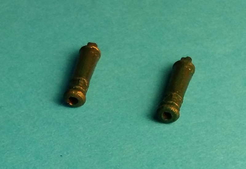

Kanonenbemalung 2. Versuch........:
Farbe runter von den Halbkanonen.... Gold?...ääääh möchte ich nicht so gerne, also noch mal mit Revell Bronze drüber.... aber dann.... Grün Ölfarbe drauf... (geht leider nur so...:Versuch, scheitern, Versuch scheitern, Versuch klappt) Das Ergebnis bei verschiedener Beleuchtung (meiner Meinung nach nicht mehr so Rot)....
Zuerst mal normales Tageslicht das ins Zimmer scheint.........:
Eine Lampe an........:
Zweite Lampe an (seitlich).......:
Auch hier wieder unterschiedliche Ergebnisse je nach Lichteinfall. Da ich ja Farbenblind bin.... bitte eure Meinung zu diesem Ergebnis.

Die Geschütze mit dem normalen Tageslicht sehen am besten aus. Kunstlicht verändert alles, aber alles andere sieht schon Spitze aus.

ich muss Otto recht geben Tageslicht sieht am besten aus.

Ach ja... zu meinen Abform Versuchen..... ich lasse die weg. Das mit dem Abformen bekomme ich nicht geschi....... hin. Außerdem.... ist das mit dem Abformen eine recht kostspielige Geschichte...... in der Anschaffung...... Silikon und Resin kost teuer Geld. Shocked Bevor ich zuhauf Geld verbrenne in Form von Fehlversuchen, kaufe ich lieber Fertige Teile zu..... wenn möglich.
Schönes Wochenende.....
Gruß, Dirk Daumen

ja, so ist das..., wenn ein Schnitt daneben geht! Crying or Very sad Was die Geschützausrüstung angeht, hab ich wirklich absolut keine Ahnung. Rein hypothetisch hätte ich jetzt die Vermutung, dass diese Geschütztakel im Verhältnis zu den Kanonenrädern, bzw. zur gesamten Kanone zu groß sind. Wenn dem so wäre, würde ich diese Vorrichtungen eher weglassen. Ansonsten sieht alles sehr gut aus. Weiterhin viel Spaß beim Tüfteln.

das ist ja eine geniale Idee für Geschütztakelung im kleinen Maßstab!
Wenn das alles fertig ist sieht das Auge des Betrachters das als perfekte
Takelung.
Es sei Dir versichert: Diese Vorgehensweise werde ich ausprobieren!!

Ich denke, so wie ich es auf dem Bild sehe, ist die Geschützbefestigung im Maßstab zu groß. Ich würde es noch kleiner versuchen, was sehr schwer ist oder weglassen.

Und wieder mal, Danke für eure Meinungen und Statements. Dieses mal kein großes Update. Nur zur Info...... Ich habe mich entschieden, die Kanonentakelung doch zu machen. Das wird einige Zeit dauern und werde natürlich die Herstellung in Wort und Bild hier noch zeigen. Sind ja doch noch einige Details an Deck zu machen, aber der Rumpf außen ist soweit fertig.
Der Aktuelle Bauzustand.........:
Gefällt mir schon mal gut, das bis hierhin geschaffte und ich bin Zufrieden. Smile
Wie gesagt, jetzt geht es weiter an Deck. Fotos dazu im nächsten Update.
