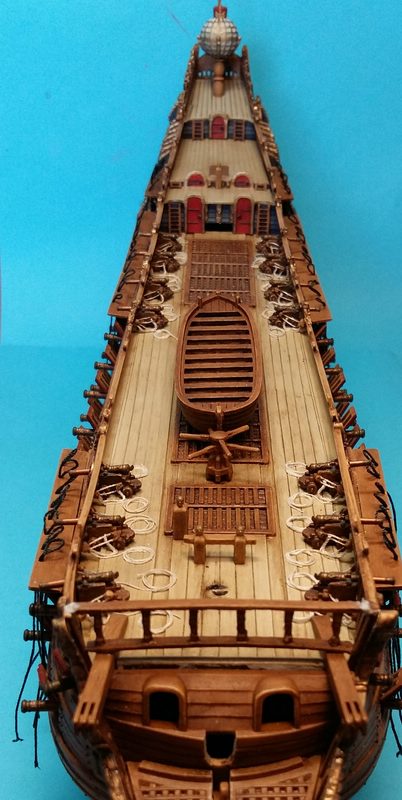

Hallo Freunde der Kunst....... Hallo
Zu meinen Fortschritten bei der Wasa........:
Vordere Rehling, Niedergänge und Kanonentakelung sind fertig..... aaaaaber..... so ganz und recht Zufrieden bin ich nicht. Sieht in großen und ganzen aus wie........"gewollt und nicht gekonnt". Leider muss ich gestehen, das ich es einfach nicht besser hin bekomme und ich an meine Grenzen stoße. Deshalb auch hier mein Entschluss...... Bei kleineren Maßstäben nur Brooktau und bei größeren Maßstäbe mit Holzblöcken takeln.
Aber das, was ich bis jetzt gemacht habe lasse ich auch so.
Für das Beiboot musste ich aus Plastiksheet kleine Aufnahmen machen, da es ansonsten nur auf dem Kiel gestanden hätte.......:
Dann habe ich das Beiboot mal drauf gestellt....... geht so.... wenn auch zu groß. Jetzt noch ein paar Augbolzen machen um das Boot zu vertäuen.....:
Hier mal die Kanonentakelung..... auf Entfernung geht das..... meine ich.....:
.....und zum Schluss eine Komplettansicht...... Rehling vorne muss noch an den Enden Nachgearbeitet werden, weil Lücken. Ich hoffe man sieht alles......:
Nächste anstehende Arbeiten....... der Spriet muss zuerst gemacht werden, damit ich andere Teile entsprechend anpassen kann. Dann geht es an die Fertigung der Belegstellen..... danach dann die Masten.
Wünsche euch ein schönes Pfingstwochenende.
Gruß, Dirk. Daumen

BeitragThema: Re: Wasa 1/144 von Airfix gebaut von Diwo58   Di 20 Jun 2017 - 14:38
Hallo Männers......  Hallo
Zur Zeit geht es auf meiner Werft eher ruhig zu. Da ich Familiär ziemlich eingespannt bin.....( 4. mal Opa geworden, 3.Enkel taufe, 2 Umzüge von meinen Kindern usw.) komme ich kaum zum bauen. Aber so hin und wieder habe ich etwas gemacht.
Ursprünglich wollte ich Kleinigkeiten an Deck erledigen bzw. Belegstellen/Nagelbänke machen. Habe mich aber entschieden erst mal die Masten und Rahen fertig zu machen. Das war dann aber ´ne Menge Arbeit..... Shocked  ..... an den Masten mussten die Plaste-Wuhlinge heruntergeschliffen werden, auch die Rahen mussten gründlich abgeschliffen werden, die Marsen mussten "geöffnet" werden um später die Wanten anzubringen und Bohrungen mussten gemacht werden zum Anbringen der Püttingswanten. Obere Teile der Masten wurden durch......"Holzstäbchen" ersetzt, ds die Plasteteile sehr verzogen waren.
Leider habe ich es verschwitzt Fotos zu machen, da ich immer nur zwischendurch ein bisschen gemacht habe. Deshalb gibt es auch nur Zwei Fotos.....Sorry.  pale
Masten und Rahen......:
habe dann mal die Masten platzierte.... (nur gesteckt)..... für einen ersten Eindruck. Natürlich mussen die noch ordentlich ausgerichtet werden. Wichtig ist..... keine krummen "Bananen mehr. Nachdem die Masten trocken sind, bekommen sie noch "Garnwuhlinge".
So sieht das in etwa aus.....:
Nicht vergessen.... ausgerichtet und geklebt werden die Masten später.
So....... die Masten müssen jetzt Tagelang trocknen bevor es weiter geht. Deshalb begebe ich mich jetzt an die Herstellung der Nagelbänke.
