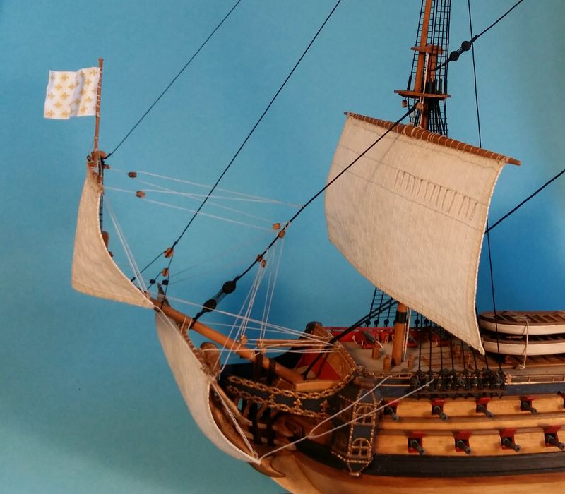

 Fertig - La Sirene, Heller, 1/150 gebaut von Diwo58
Diwo58
Männlich Anzahl der Beiträge : 139
Anmeldedatum : 16.12.14
BeitragThema: Fertig - La Sirene, Heller, 1/150 gebaut von Diwo58   Di 7 März 2017 - 20:16
Baubericht zur La Sirene 1/150
Hallo Modellbaufreunde..... Hallo
Willkommen zu meinem Baubericht der La Sirene. Eigentlich bin ich schon seid längerer Zeit mit diesem Projekt beschäftigt und mittlerweile fange ich gerade die Takelung an....... aber ich denke, es ist für den ein- oder anderen Interessant, wie ich arbeite. Also werde ich jeden Tag ein Update machen, bis wir dann zum Aktuellen Stand kommen.
Alles was ihr ab jetzt lesen werdet ist also schon.......Geschichte... Engel

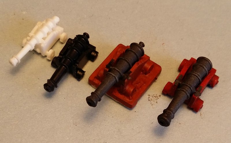

Die Lafetten von einem befreundeten Modellbauer sind da, der diese mal für ein ähnliches Projekt aus Resin abgeformt, aber doch nicht gebraucht hatte. Das erspart mir viiiiiiiel Arbeit  sunny  . Zudem eine große Entscheidungshilfe für die Frage: Stückpforten aufdremeln oder nicht. Die Entscheidung ist gefallen... ich werde aufdremeln. Das heißt für mich... Herstellung von Kanonenrohre (Abformen). Sollte das in die Hose gehen, hat dieser Modellerbauer auch in dieser Hinsicht mir schon Hilfestellung angeboten. Aber da ich mich bis jetzt noch nie mit Abformen beschäftig habe, ist dieses eine gute Übung und werde es erst mal selbst versuchen... muss ich ja mal lernen. Für die Deckatrappen habe ich auch eine Idee, die jetzt erst mal ausprobieren werde... mit Holz (Plastikzeuges habe ich nicht und müsste ich mir erst besorgen). Bilder dazu werden selbstverständlich folgen.
Hier mal ein Foto der "gebrauchten "abgeformten und bearbeiteten Lafette im vergleich zu den unbearbeiteten aus dem Bausatz. (die Kanonenrohre müssen auch noch entgratet werden)...:
Ich hoffe man kann den Unterschied in Höhe und Breite erkennen. Hin und wieder haben die "abgeformten" kleine Macken... ist aber egal, sieht man nachher eh nicht mehr.

Manoman.... wat hab ich mir aufgehalst...... Ich habe noch nie so schlecht gegossene Kanonen gesehen, wie die von diesem Modell... und das bei dem Stolzen "Heller" Preis ...( gut, ich habe sie für die Hälfte in der Bucht geschossen). Das mit dem Kanonen entgraten will kein Ende nehmen. Um das mal in Bild zu zeigen....... Guckst du.....:
Erst mal das fast Stecknadel große Mündungsteil ankleben, dann Mündung aufbohren (0,8mm)
.....dann den heftigen seitlichen Grad mit Skalpell abschaben und die falschen Schldzapfen abschneiden...:
....weiter mit seitlich aufbohren für den neuen Drahtschildzapfen (0,5mm)...:
... und als nächstes mit verschiedenen Minifeilen Grad entfernen und in Form bringen (die Dinger sind zum Teil Windschief)....:
.......noch mit feinem Schmirgel Nacharbeiten....:
Zuletzt den Draht für den Schildzapfen einkleben, bemalen und Drybrushen...... alles 52 mal nur für die beiden unteren Decks. Da kommen ja noch welche auf den oberen Decks..... püüüüüh  kopfschütteln
Und nicht genug.... habe dann noch aus Klebeband, 0,9 mal 2,7 mm große Bänder für die offenen Schildzapfen zurecht geschnippelt und gefärbt. Gucks du fertige Wumme...:
Ja-ja.... der Wahnsinn kennt bei mir kein Ende......  What a Face
Die Appetit-Häppchen..... Kanonenspießchen...  Lachen  .....:

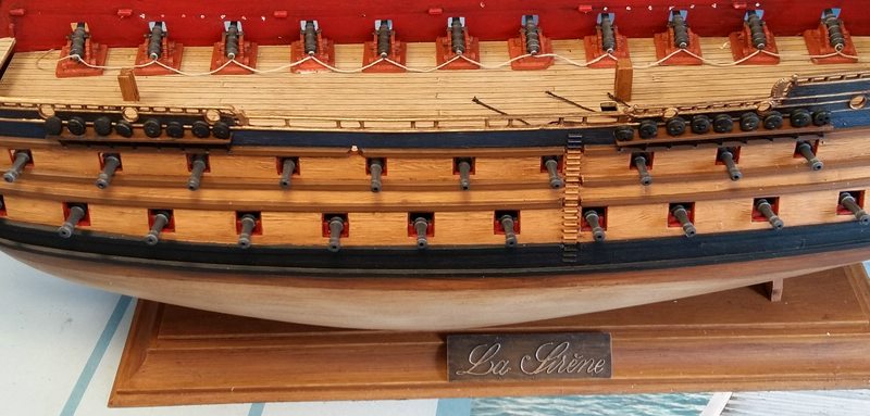

..... Mittlerweile ist es mir gelungen, die Kanonen für die beiden unteren Decks fertigzustellen. Was ja auch lange genug gedauert hat. Vor allem die kleinen Laschen auszuschneiden und zu platzieren war dann doch ein Akt......:
maaaaaannnn sind die klein.....
....die fertigen Wummen der unteren Decks......
....und hier mal die verschiedenen Größen der Wummen, von Rechts nach Links gleich von unten nach oben......
Aber... es können ja die unteren Decks eingebaut (geklebt) werden. Wummen und die anderen teile sind ja fertig. Hier noch mal die Decks...:
...kleine Passprobe und Optische Probe des oberen Decks im Schiff....:
...weitere Teile, die Fertig bemalt und mit Ölfarbe behandelt worden sind und verbaut werden können...:
....tja ...und Heckteil und Ruder, die so verbaut werden. eine weitere Bearbeitung erfolg nach dem Platzieren am Rumpf....:
Als nächstes eine kleine Stellprobe. Leider musste ich Feststellen, das ich beim Einbau des "Fakedecks" etwas geschludert habe und nicht überall gleich hoch ist. Was für mich heißt, ich muss die Kanonen bzw. Lafetten angleichen.  pale Auf dem Foto erkennt man, das die vordere Wumme höher steht als die hintere ( wobei die hintere Wumme die für mich richtige Höhe hat)......:
Die ersten Wummen sind platziert... und schon sieht das nicht mehr so Nackig aus..... machen immer was her.....so´n paar Kanonen  Rolling Eyes  . Guckst du...:
Das mit dem Verkleben der Wummen klappt sehr gut. Habe die Kanonen einem extremeren Stabilitäts-Test unterzogen... (Kleine Holzlatte und drangekloppt  What a Face  ) Hält  Engel  ... keine Lafette und keine Rohr ist weggeflogen. Also weiter mit bewaffnen.

Zunächst habe ich die letzten und später Sichtbaren Kanonen fast Fertig.... (bis auf die kleinen Laschen)....Schtbar... sie haben schon ein Brooktau erhalten......:
Dann habe ich mich den Rüstbrettern gewidmet. Selbige habe ich einer Abmagerungskur unterzogen...  Laughing ... so sahen die erst aus, mit Plaste Jungfern und Plaste Rüsteisen...:
...Nach der Behandlung mit Bastelmesser, Seitenschneider, Feilen und Schmirgel sahen die Rüstbretter recht "schlank" Aus....:
Natürlich habe ich auch schon die Bohrungen für die Garn-Rüsteisen gemacht......gebohrt mit 0,5mm Bohrer....:
Dann......
Passprobe...  affraid ....
Man... ist die Dick maaaaaannnnnn.....:
Die fertigen Rüstbretter sind angeklebt...:
...im übrigen... das Garn an den Kanonen stellt kein "Brooktau" da, sondern ist nur eine Fangleine falls ich aus versehen ein "Röhrchen" abbreche... damit es nicht ins Nirwana entschwindet.
Dann kamen die Jungfern dran.... wobei ich verschiedene Größen genommen habe...(von vorn nach hinten, bzw. vom Fock zum Besan....3mm, 3,5mm, 2mm). Das erste blöde, ich finde die 3mm und 3,5mm Jungfern mittlerweile doch zu groß.... vielleicht baue ich sie wieder ab. Guckst du......:
Das Hauptdeck ist drin, die letzten Kanonen platziert und andere Kleinteile sind verbaut. Guckst du....:
Die "große" Galionsfigur....... habe ich mit Revell Gold bemalt und einen wash mit Ölfarbe (Vandykebraun) gemacht. Habe sie mal an den Rumpf gehängt, wie das wohl aussieht. Guckst du.....:

Weiter geht es mit den nächsten Teilen für das Heck... sozusagen die nächste Etage. In etwas das gleich wie zuvor
Ich habe sämtliche Teile des Hecks fertig bemalt. Die Teile müssen jetzt "nur" noch verbaut werden....(vor dem mir graut, weil ich jetzt schon weiß, das sie schlecht.... bis sehr schlecht passen werden). So sehen die letzten "Heckteile aus......:
...hier sieht man wieder die mit Crystal Clear gemachten Fenster......:
Letzte Rehlingteile für´s hintere Deck......:
......die Hecklaternen... auch mit Crystal Clear versehen......:
....und zu guter Letzt noch der Flaggenstock und Treppen......:
Mittlerweile sind die letzten Teile des Heckbereichs verbaut...... was ein ganz schönes gefummel war. Die kleinen Rehlingteile waren nicht in einzelnen Teilen, sondern mussten "geknickt" werden... was ruck-zuck zu Bruch führte. Okay... mussten eh zerschnitten werden, weil auch diese Teile nicht passten..... wie eigentlich alle Teile des gesamten Heckbereichs. Aber jetzt erst mal Fotos zum Aktuellen Bauzustand.....:
Bei genauerer Betrachtung fallen noch so einige Stellen auf, die Nachbearbeitet werden müssen....( spachteln, nachbemalen usw.). Aber... es ist vom Heck aus betrachtet ein ganz schöner Palast und hat irgendwas... für die Abteilung "Historisch Korrekt"  wahrscheinlich ein Greul.... so gefällt mir der sehr überzogene Heckbereich jetzt doch..... ist nun mal ein Fantasieschiff. Passt schon!
Als nächstes habe ich die Galionsteile bemalt.......:
....die dann noch mit Ölfarbe behandelt wurden. nach dem Trocken wurden sie verbaut. auch hier tut sich der ein- oder andere Spalt auf, der noch Nachgearbeitet werden muss.
Nach dem "Nacharbeiten" geht es an die Masten und Rahen.... dieser Kram hier:
...die Stückpfortendecken sind auch bemalt und müssen noch geöldrakt werden.....:
Die Masten wurden zusammen geklebt und mal an ihren zukünftigen Standort gesteckt (nicht geklebt). Sind ganz schön hoch........ guckst du:
.....die Masten nach der Bemalung.....
......und wieder mal ´ne kleine passprobe.......
Das war es wieder für heute.... Nach dem Update morgen sind wir dann auf dem tatsächlich aktuellen Bauzustand und ihr seid dann "Live" dabei... Engel

Endspurt zum aktuellen Bauzustand der La Sirene.....:
Die Rahen sind fertig bemalt......:
Viele Teile zum verbauen sind nicht mehr übrig.... u.a. Anker....:
.....und so sehen meine fertigen Anker aus.......:
.....weil Fotos bei euch gut ankommen, noch ein paar Impressionen der La Sirene.... nur mal so zum gucken für die, die Bock haben.
Es ist vollbracht...... nun sind angekommen..... Tusch.......Trommelwirbel.......der tatsächlich aktuelle Bauzustand.....:
Wie man sieht, habe die Masten ihre Garnwuhlinge erhalten. Auch die Holzjungfern sind noch dran.....(die mir zu groß erscheinen).
Also habe ich die Jungfern wieder entfernt......:
.... und musste mir Gedanken machen, was ich statt dessen mache.
Hier ein erstes Foto meiner Prototyp-selbstgemachten-Fake-Jungfer..... für einen ersten Eindruck......:
Wie ihr ja sehen könnt, ist die Sirene bereit zum takeln...... und da bin ich gerade angefangen. Zuerst werde ich sämtliche Stage setzen, dann die Wanten. Danach muss ich Segel nähen, diese an die Rahen bringen und dann an die Masten damit. Anschließend wird das laufende Gut gezogen. Und..... die Flaggen muss ich ja auch noch machen.
Zum Abschluss noch ein Foto zur Übersicht....diese Teile müssen noch dran:
Also Leute, es wird noch einiges zu sehen geben bis die Sirene fertig ist. Das nächste Update wird jetzt etwas auf sich warten lassen..... muss ja erst mal "Strippen" ziehen Engel .
Gruß, Dirk. Daumen

Das takeln kann beginnen. Das erste Segel wurde befestigt und die erste Flagge angebracht. Jetzt trocknen lassen, dann Blöcke anbringen und "Strippen" ziehen.
Fortsetzung folgt........
Gruß, Dirk. Daumen

Hier ein kleines Update von mir zur La Sirene...... Der Fockmast ist unter Segel und getakelt. Das anbringen der kleinen Reffbändsel hat doch immens lange gedauert. Das Großsegel am Großmast ist auch schon dran und muss als nächstes getakelt werden.
Als erstes wurde von hinten getakelt......:
Die Reffbändsel wurde alle einzeln vorbereitet und ans Segel geklebt......:
Dann wurde vorne getakelt. die folgenden Fotos zeigen den aktuellen Stand der Dinge.....:
Noch fehlen die Brassen, die ich später machen werden, weil ich sonst beim takeln des Großmast mit den schon gesetzten Brassen ins gehege komme würde.
Jetzt geht es also weiter mit dem Großmast. So langsam biege ich auf die Zielgerade ein........... zwei
Fortsetzung folgt
Gruß, Dirk. Daumen
