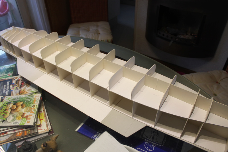

Weiter geht es mit ein paar Bildern.
Im Moment sind die Spanten noch nicht komplett verklebt.
Das hat bei der Größe noch Vorteile mit dem Handling. Jedenfalls
für mich.
Nun sind die Teile zusammengesteckt aber immer noch nicht komplett verbunden. Das Unterwasserschiff liegt auch nur lose
auf. Das Flugdeck ist noch in zwei Teile getrennt.
Das komplette Spantengerüst ist auf 2mm Finpappe geklebt.

BeitragThema: Re: U.S.S. Saratoga CVA 60 von Fly Model in 1:200 gebaut von Emaat   So 12 März 2017 - 8:57
hallo otto!
das, worauf dein graugetigerter sitzt ist aber nicht die cva 60, oder?
eine frage hab ich: das flugdeck hat mir bei meinem ersten bau einige schwierigkeiten bereitet. ich habe die anleitung so interpretiert, dass das komplette deck auf 5mm verdickt werden soll und dann haben die texturteile nicht gepasst. bei deinen bildern habe ich den eindruck, auch dein flugdeck ist nur 2mm dick.
allerdings muss ich dazu sagen, es waren meine kartonbauerischen anfänge und es war schon ziemlich vermessen von mir, ein solches mammutprojekt überhaupt zu beginnen. leider hat das drittelfertige modell einen umzug nicht überlebt (siehe auch meinen kommentar zur sr71) und wurde entsorgt. aber auch diesen bogen habe ich nochmal in der schublade.
charmanten sonntag noch, robert
BeitragThema: Re: U.S.S. Saratoga CVA 60 von Fly Model in 1:200 gebaut von Emaat   So 12 März 2017 - 10:24
Hallo Robert,
Otto baut nicht die Saratoga.
Zum Flugdeck hast du fast Recht. Die Unterseite ist 3mm dick.
Ich habe es auf 2mm und 1mm Finpappe geklebt. Das Oberdeck kommt
nun nochmal auf 2mm Finpappe. Alles aus 5mm zu schneiden war mir zu
anstrengend. Ausserdem ist bei den großen Teilen eine überlappende
Schichtverleimung in meinen Augen sinnvoller oder auch stabiler.
BeitragThema: Re: U.S.S. Saratoga CVA 60 von Fly Model in 1:200 gebaut von Emaat   So 12 März 2017 - 10:34
Nun geht es in kleinen Schritten weiter.
Ich habe zum besseren Verständnis das Teil lose eingebaut. Vorher noch mit 2mm Pappe verstärkt. Das gibt dann der
Bordwand noch noch zusätzlich eine Klebefläche.
Und nun mal die Bordwand aufgelegt und es passt. Geklebt wird noch nicht da einige Teile fehlen z.B Reling.
