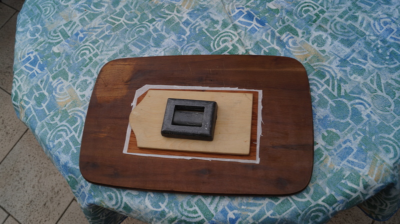

war ich gestern, weil ich bei meinem Freund Rolf noch diese Kiste mit Furnierholz stehen hatte. Nachdem ich herausgesucht hatte, was mir derzeit brauchbar erschien, ...
war das Chaos perfekt, aber ...
es lichtete sich auch wieder. Derweil ...
schwamm die erste Furnierplatte im Teich. ich habe sie erst mal gründlich gewässert, bevor sie ...
den Papierrücken erhielt. Die Aluplatte, die zum Pressen dient, nimmt natürlich kein Wasser auf, deshalb dauerte es etwas länger ...
bis man das Ergebnis sehen konnte. Und mindestens nochmal so lange dauerte es, bis ...
auch die andere Seite aus Edelholz bestand. Die Platte ...
darf jetzt über Nacht noch nachtrocknen, bevor sie weiter verarbeitet wird. Die Trockenzeit ...

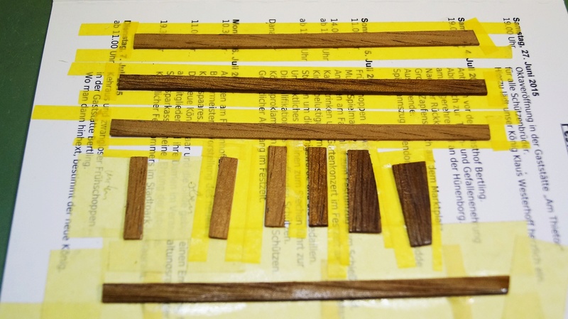

Edelholz
sollte nur von hochqualifizierten Fachleuten verarbeitet werden. Ein solcher Fachmann Embarassed ist auch derzeit bei und mit Molly beschäftigt. Aber urteilt selbst. Er hat zunächst ...
die Tür- und Fensterrahmen vorbereitet. Bei der Tür ...
sieht man auch deutlich die beiden Flügel. Danach wurden die Hölzer ...
zur weiteren Vorbehandlung auf Pappe ausgelegt und fixiert. Diese Vorbehandlung besteht aus zig Schichten Porenfüller. Hier ...
ist gut zu sehen, dass das Holz dadurch wesentlich dunkler wird. Für die Türrahmen wurde übrigens etwas dickeres Material verwendet, so dass sie gegenüber der Füllung deutlich hervortreten (siehe 1. Bild). Weil noch weitere Flächen mit Mahagoni verkleidet werden sollen, ....
wurde noch ein Furnierblatt gewässert, ...
mit Leim und Pergament versehen ...
und zum Trocknen gepresst. Und weil der Leim erst trocknen muss, grüßt euch
