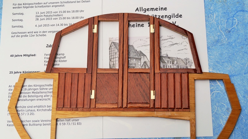

BeitragThema: Re: Enkhuizer Boljacht im Maßstab 1 : 8 gebaut von guennie   So 11 Jun 2017 - 19:56
Dieses
Schrankscharnier ist das Vorbild für die Schanrniere, die die Kajüttür von Molly bekommen soll. In erster Näherung ...
wird das dann mal so ausssehen. (Zwischen Abendessen und Formel 1 war noch ein wenig Zeit)
Es grüßt

In 2. Näherung
sehen die Scharnierschilder jetzt so aus und die Scharniere selbst ...
so. Und ich habe ein Pause nötig, weil die Teile so klein und friemelig sind. Später gehts aber sicher noch weiter.
Pause beendet! Die Scharniere ...
sind verlötet. Und somit haben wir ...
die 3. Näherung. Vor dem weiteren Löten habe ich erst mal ...
einen Test gemacht und als der positiv ausgefallen war (sieht man doch, oder?) ...
wurde eine Schablone gebastelt und zunächst ...
ein Scharnier verlötet und ausprobiert ...
ob es denn passt. Passt! Und so ...
kamen die drei anderen hinterher. Ich denke, es sieht ganz passabel aus, wenn auch noch etwas Nacharbeit nötig ist.
Es grüßt
Zuletzt von guennie am Mo 12 Jun 2017 - 15:32 bearbeitet; insgesamt 3-mal bearbeitet

BeitragThema: Re: Enkhuizer Boljacht im Maßstab 1 : 8 gebaut von guennie   Di 13 Jun 2017 - 11:05
Die Nacharbeit
- die Bilder zeigen vorher ...
und nachher - ist inzwischen fast abgechlossen, minimale Zinnreste sind kaum noch zu sehen. Aber noch etwas anderes ist inzwischen geschehen. Ich hatte ja geschrieben, dass sich Wim und Antje einige Zeit gar nicht haben sehen lassen. Wim  Sad hatte einen schlimmen Unfall, aber davon berichte ich später.
BeitragThema: Re: Enkhuizer Boljacht im Maßstab 1 : 8 gebaut von guennie   Di 13 Jun 2017 - 12:40
Hallo Günter
saubere Arbeit ich bin beeindruckt eine Scharnier so herzustellen ist mir bis jetzt nicht gelungen.
BeitragThema: Re: Enkhuizer Boljacht im Maßstab 1 : 8 gebaut von guennie   Di 13 Jun 2017 - 16:26
du hast es wahrscheinlich noch nicht gebraucht, sonst hättest du das bestimmt auch gekonnt. Trotzdem danke für dein Lob.

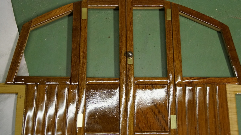

BeitragThema: Re: Enkhuizer Boljacht im Maßstab 1 : 8 gebaut von guennie   Do 15 Jun 2017 - 17:40
Warum
ist das eine Scharnier hell, das andere dunkel? Weil eines davon hochglanzpoliert ist! Welches? Natürlich das dunkle, denn es reflektiert das Licht und streut es nicht. Also wirkt es dunkler. Alle wurden mit 1200 er Papier geschliffen und dann der Reihe nach poliert mit Universal-Poliercreme, so steht es auf der Tube. Danach ...
mit Aceton entfettet und mit Zaponlack lackiert. Weil die Bilder unspektakulär sind lasse ich sie weg. Aber ...
das Bild wo alles vorbereitet ist zum Aufkleben ohne mit dem Sekundenkleber die Lackierung zu beschädigen, das ist schon sehenswert. Und natürlich ...
darf die Ansicht vom fertigen Teil nicht fehlen. Gefällt's?
Damit ist dieses Teilprojekt abgeschlossenund es kann mit dem Ruder weiter gehen.
