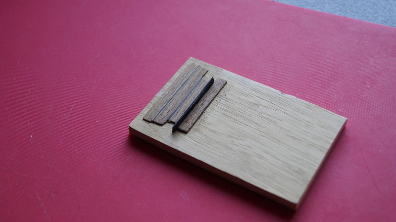

Bilder
habe ich bisher dazu nicht geliefert. Ich dachte, ich dürfte heute nicht mehr am PC arbeiten, aber meine Augen-OP wurde nochmal verschoben auf nächste Woche. Grrr ....
Also: ich habe ein Stück Balsaholz (0,8 mm, ganz links), ein Stück "doppeltes" Mahagonifurnier (ca 1 mm, Mitte) und ein Stück Limbafurnier (0,5 mm, rechts) abgeschnitten, in die Beize gelegt und ca 10 Minuten weichen lassen. Das Ergebnis zeigt das Foto, das Mahagonifurnier hat die Farbe wenig angenommen. Bei dem Balsaholz sieht man "Blitzer", die ich trotz überstreichen und einreibennicht wegbekommen habe. Am überzeugendsten war Limba. Allerdings nur äußerlich, denn ...
sobald ich es gebrochen habe, sah man dass die Farbe nicht durchging, also der Kern hell blieb. Aber Kurt, es war rohes Holz, weder gewässert noch mit Leim oder sonstigem behandelt. Hätte ich es noch länger in der Beize liegen lassen müssen?
Zunächst mal habe ich dann Streifen aus dem Farbkartonblock (270 g, 0,3 mm stark) geschnitten und 3-fach aufeinandergeleimt, dann aufrecht ...
zwischen 2 Teakholzplanken geleimt. Nach dem (mühseligen) Schleifen ...
sieht es so aus. Okay? Oder zu breit?
Ich werde es auch noch mal mit nur "doppeltem" Karton versuchen, denn deine Idee, Uwe, ist ja bestechend. Wie gesagt, die Schleiferei war sehr mühselig. Wenn das mit den Päckchen klappen würde und man die Dinger dann ja praktisch passgenau nur aneinanderkleben muss, wäre das eine kolossale Vereinfachung und genial gelöst. Ich werds probieren, danke für den Tipp!
Ja, das wars erst mal. Ach so, ich habe heute versucht Karton zu bekommen, Passpartoutkarton gab es nicht und bei Farbkarton gab es dort nur 300g (auch nicht viel mehr als meine 270 g).
Nochmal danke Kurt und Uwe, sehr wertvolle Tipps!

BeitragThema: Re: Enkhuizer Boljacht im Maßstab 1 : 8 gebaut von guennie   Fr 7 Jul 2017 - 16:03
Hallo Kurt, Michael und Uwe!
sp6
Ich habs mir inzwischen angesehen und werds auf jeden Fall mal ausprobieren, vorausgesetzt ich finde den passenden Faden. Ich habe aber auch noch mal mit Karton experimentiert. Ich habe doch noch einen Bogen 300 g Papier gekauft und zwei Lagen aufeinandergeklebt.
Ich finde diese Breite der Fuge (ganz rechts) am passendsten. In dieser Breite lässt sich auch der Karton recht gut schleifen. Das überzeugt mich bisher am meisten, vor allem wenn das mit den "Päckchen", wie von Uwe vorgeschlagen funktioniert.
Nägel brauche ich übrigens nicht vorsehen, in ein Stahldeck lässt sich schwer nageln. Ich habe mir auch nochmal die Fotos von Originalen angesehen, da ist nirgends ein Nagel zu sehn, das muss aufgeklebt sein.

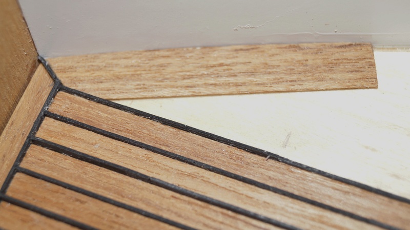

BeitragThema: Re: Enkhuizer Boljacht im Maßstab 1 : 8 gebaut von guennie   Sa 8 Jul 2017 - 7:49
Für das Deck
im Plichtboden habe ich mich jetzt für Karton entschieden. Ich habe von einem Bogen 500 x 700 mm
2 Stücke 250 x 100 mm abgeschnitten und ...
aufeinandergeklebt. Mit der Schneidemaschine ...
wurden von der Schmalseite dünne Streifen abgeschnitten (ca. 2 mm). Einer davon ...
wurde an die Heckleiste geklebt und die erste Decksbohle stumpf davor. Dann ...
kam die nächste Fuge dran, dazu wurden die Kartonstreifen gestückelt. Zum Schluss ...
habe ich die 2. Bohle erst mal nur davorgelegt, damit man sich überhaupt ein Bild machen kann. Ich kann mir vorstellen, dass es was wird. Mittschiffs habe ich sie erst mal einfach überstehen lassen, weil ich noch nicht weiss wie ich dort den Abschluss gestalte.
Schönen Tag wünscht

BeitragThema: Re: Enkhuizer Boljacht im Maßstab 1 : 8 gebaut von guennie   So 9 Jul 2017 - 11:45
Sehr lobenswert
ist die Qualität meiner Teakholzleisten. Sehr maßhaltig, sehr schön glatt, ich kann sie überwiegend verarbeiten ohne irgendetwas nachzuarbeiten. Bisher habe ich lediglich bei einer Leiste mal einen Grat an der Kante entfernt. Dann habe ich mal die Zeit gestoppt. Für 2 Decksbohlen inklusive Kalfaterung brauche ich rund eine halbe Stunde. Das finde ich akzeptabel, 2 cm pro Stunde, da sieht man wie man vorwärts kommt. An einer Leiste will ich mal exemplarisch das Vorgehen beschreiben. Durch das Abschneiden ...
wellt sich der Karton etwas, das ...
wird zuerst gerichtet und gleichzeitig angezeichnet, wie weit er reicht. An der Kante der letzten Leiste wird ...
Weissleim aufgetragen (im Foto so eben zu erkennen), auch auf ...
das schmale Ende und der Kartonstreifen ...
an die letzte Bohle angedrückt. Das Stahllineal leistet dabei gute Dienste. Möglichst schnell ...
wird dann herausgequollener Leim entfernt. Dann wird die nächste Bohle ...
abgelängt, ...
wasserfester Leim aufgetragen, ...
verstrichen - ganz wichtig, auch auf der Kante - und die Bohle ...
angesetzt und ...
mit einem Holzstück angedrückt. Hier im Bild seitlich, ...
aber auch von oben. Und so ...
sieht es dann aus. Inzwischen bin ich noch etwas weiter gekommen, ...
es fängt schon die Fischung an. aberda muss ich erst noch etwas probieren und nachdenken.
Es grüßt
