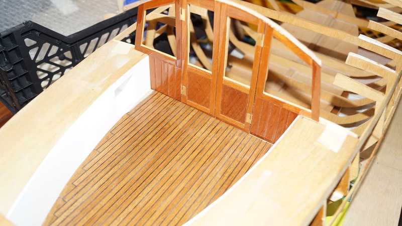

BeitragThema: Re: Enkhuizer Boljacht im Maßstab 1 : 8 gebaut von guennie   Di 18 Jul 2017 - 10:25
Immer nur
wenige Minuten darf ich Basteln oder am PC sitzen. Beim Basteln kommt hinzu, dass ich auf Basteldistanz mit dem rechten Auge nichts bzw. verschwommen sehe. Ich hoffe, dass ich in 2 Tagen meine Lesebrille bekomme und dann weniger Probleme habe. Trotzdem ...
habe ich es geschafft, die letzten Decksplanken anzubringen. Die beiden äußeren, die jetzt noch fehlen kommen erst später dran, wenn auch die Kante zur Kajüte bearbeitet ist. Sie müssen dann ja eine Gehrung bekommen. Aber ...
vorhin konnte ich es nicht lassen, habe zum Dreiecksschleifer gegriffen und ...
tolles Ergebnis, oder? Aber das war natürlich, bevor ...
der Schleifstaub entfernt war und so - nach Abpusten mit Luft, Abbürsten und feuchtem Abwischen - kann es sich schon besser sehen lassen. Nach dem es dann schon feucht war, ...
habe ich es auch gleich auf einer ebenen Fläche belastet. Obwohl, es war nicht stark verzogen, nur eine leichte Verwindung (weniger als 3 mm) zwischen Vorder- und Achterkante war vorhanden, die aber beim Einbau kein Problem sein sollte. Etwas Geduld, ich hoffe, es gibt bald neue Bilder.

Der Plichtboden schaut schon klasse aus. Ich denke, wenn das Furnier dann mit Lack behandelt ist, wird es farblich passen.
Habe mir auch Gedanken gemacht wegen der schleiferei. Das Schwarz sitzt dann doch heftig in die Poren. Ziehklinge wäre vielleicht eine Möglichkeit gewesen. Oder die "Kalfaterung" mit einem scharfen Stechbeitel abdrücken. Mit welcher Körnung hast du denn geschliffen?

Schneller als gedacht
gibt es die erhofften neuen Bilder. Ich habe die Kajütkante zumindest schon mal gerade geschnitten. Von der Rückseite mit dem Cuttermesser ging das gut. Und wenn ...
man sich dieses Bild ansieht, dann kann man ahnen, womit es jetzt unbedingt weiter gehen muss. Die Kajütwand muss eingepasst und befestigt, d.h. angeklebt werden, weil sonst das Deck nicht abschließend vervollständigt werden kann. Es grüßt

Moin Uwe.
Ich habe es zuerst mit 240 Körnung versucht und dann doch 180er genommen. Natürlich werde ich es noch mit feinerer Körnung nachbehandeln. Und du hast sicher recht, wenn der Karton Lack bekommen hat, sieht er passend schwarz aus. Der feine Schleifstaub lässt sich vielleicht noch etwas besser entfernen, andererseits, wenn man sich Teakholzdecks auf echten Schiffen ansieht, dann sehen die meistens gar nicht so schön teakbraun aus, sondern gehen oft etwas in Richtung grau. Auf den Schiffen kommt das wohl vom Salzwasser, bei mir halt vom Schleifstaub. Ich finde es nicht so störend, denke, dass das später recht realistisch aussieht.
Ich hatte es mal an einer Probe mit Skalpell bzw. Cuttermesser versucht den Karton abzuschneiden, er hat sich aus der Fuge gezogen. Ich kam damit nicht zurecht.

Ich bin wieder einmal verblüfft. Das sieht schon richtig toll aus, was Du da schaffst. Bei meinem nächsten Schiff-Projekt mit "Holzboden" werde ich bestimmt in Deinem BB abgucken zwei
Männlich Anzahl der Beiträge : 2995
BeitragThema: Re: Enkhuizer Boljacht im Maßstab 1 : 8 gebaut von guennie   Di 18 Jul 2017 - 17:55
danke für dein Lob. Und das Abgucken sei dir schon jetzt genehmigt. Aber bedenke, es ist nicht ganz die Original-Fischung. Das macht mir aber nichts, ich bin dennoch zufrieden damit.
