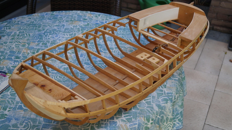

ging auch gestern. Ich habe mich entschlossen, bzw. es ist auch zwingend nötig, am Heck weiter zu machen. Dort fehlt ja noch der Stringer in Knickhöhe außerdem gibt es dort die Spuren vom früheren Pfusch zu beseitigen. Auf dem Foto sieht man, was ich meine, der Schlitz sollte dort gar nicht sein.
Trotzdem ist diese Seite schon weitestgehend bearbeitet und sollte als Vorbild für die andere dienen. Dazu soll die Schablone, die ich in den Händen halte helfen. Auf der anderen Seite ...
ist da deutlich mehr Luft, als war doch Nachbearbeitung nötig. Aber ...
das hat - wie man sieht - einigermaßen geklappt. Aber vor allem von oben ...
sieht man, dass Molly 2 verschiedene A...backen hat. Auch bei ...
dieser Perspektive kamen mir Zweifel, ob Molly symmetrisch ist, also ob die Abschrägung am letzten Spant links und rechts gleich ist. Im Bild sieht es jetzt gar nicht so schlimm aus, aber als ich gestern davor saß wurde ich richtig nervös. Also wieder eine Schablone schneiden ...
und kontrollieren. Für meine Begriffe hinreichend genau. Aber da war ja noch ...
der Schlitz, den ich vor längerer Zeit wohl in einem Anfall geistiger Umnachtung in das Heck geschnitten habe. Ein Stück Kupferdraht diente hier als Schablone für die Rundung ...
die es in das Balsaholz zu schneiden galt, damit man Klebefläche hat. Und es scheint ...
wohl einigermaßen zu passen. Ich will das Teil heute einkleben, dann wird man sehen.

Wie angekündigt
geht es nur langsam vorwärts, aber immerhin, es geht! Wie versprochen ...
wurde das Balsaholzstück eingeklebt und während der Leim trocknet ...
wollte ich den kleinen Überstand der Plichtverkleidung bündig schleifen. Kennt ihr das Gefühl, wenn man irgendetwas schleift und plötzlich stellen sich die Nackenhaare auf, weil es nicht richtig fest sitzt und so ein schräges Geräeusch von sich gibt? So ging es mir dabei. Also ...
habe ich an beiden Seiten ein Stück Balsa darunter geleimt, um die Klebefläche zu vergrößern. Das Sitzbrett ist ja nur 1 mm Sperrholz. Jetzt muss auch dieser Leim noch trocknen deswegen dieser Bericht.
Bis morgen grüßt

BeitragThema: Re: Enkhuizer Boljacht im Maßstab 1 : 8 gebaut von guennie   Fr 11 Aug 2017 - 15:55
Für die Feinarbeit
wurde Molly erst mal am Arbeitstisch befestigt und dann ...
mit viel List und Tücke der Stringer an Ort und Stelle gebracht und fixiert. So konnte ...
der Verlauf angezeichnet werden, damit man sieht, wo noch geschliffen werden muss. Dieses Schleifen ist inzwischen geschehen und ...
so sieht es jetzt aus, Die Leiste ...
liegt sowohl von oben ...
als auch voon unten gesehen gut an und ...
der Verlauf kann sich sehen lassen. Die Backbordseite ist also soweit fertig, dass er angeklebt werden könnte. Weil ich die Kontur aber besser sehen kann, wenn der Stringer noch nicht angeklebt ist, kommt er erst nach der Bearbeitung der Steuerbordseite ans Schiff. Wann das sein wird, ich weiss es nicht, habe noch einiges andere zu tun.
Aber bis dahin grüßt

BeitragThema: Re: Enkhuizer Boljacht im Maßstab 1 : 8 gebaut von guennie   Mo 14 Aug 2017 - 10:44
Mindestens 2 Stunden
muss der Leim jetzt trocknen, dshalb auch dieser Zwischenbericht. Der Stringer wurde also jetzt weiter verleimt ...
und zuerst mit Stossnadeln, dann ...
mit Kabelbindern fixiert. Zwischendurch habe ich ...
eine Leiste 10 x 2 mm etwas vorgekrümmt und dann ...
zwischen den Spanten eingesetzt. Durch das ganze Gefummel entstand plötzlich wieder ein Spalt zwischen Leiste und Balsholz, also habe ich ...
nochmal Leim dazwischen geschmiert und alles mit einer Schraubzwinge festgespannt. Und jetzt muss der Leim erst mal gut durchtrocknen bevor es weiter geht.
Bis dahin grüßt

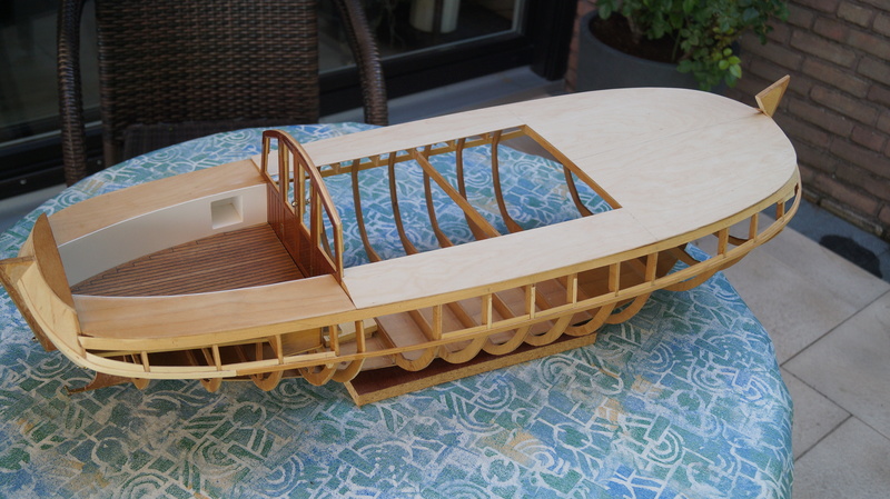

BeitragThema: Re: Enkhuizer Boljacht im Maßstab 1 : 8 gebaut von guennie   Di 15 Aug 2017 - 7:23
Stunden später
präsentierte Molly sich dann so. Ich meine, es sieht alles recht gut und vor allem symmetrisch aus. Das war auch meine größte Sorge, denn immerhin ist sie ohne Hellingbrett gebaut. Aber die kleinen Ungenauigkeiten liegen noch im Toleranzbereich, zumindest bin ich zufrieden damit. Auf dem letzten Bild erkennt man auch die beiden Kabelbinder, auch dort ist der Stringer jetzt verleimt. Die nächsten Bilder erklären sich wohl von selbst, also kein Kommentar.
Und, wie ist die Meinung? Kann sich Molly sehen lassen?
Alle, die die letzte Frage mit "JA" beantwortet haben, dürfen sich auch die folgenden Bilder noch ansehen. Ich hoffe, es macht Spass.
Wenn man immer nur an Details arbeitet, möchte man auchmal sehen was daraus werden soll, deshalb habe ich Molly mal weitgehend aufgerüstet (das Ruder habe ich vergessen, das macht das Alter). Diese kleine Bildergalerie ist auch das Letzte, was es von Molly für mindestens 1 Woche zu sehen gibt. Um Geduld bittet
