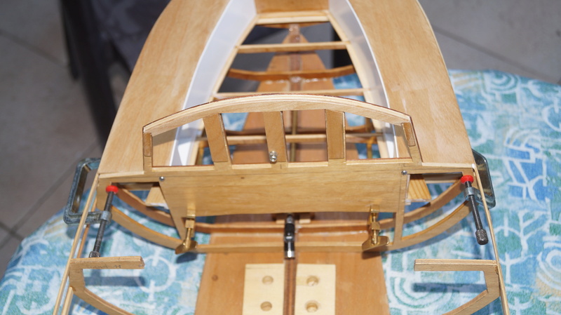

Bei Baukastenmodellen oder Bausätzen
ist normalerweise die Reihenfolge der Bauteile im Bauplan vorgegeben. Wenn man aber keinen Bauplan sondern den Schiffsplan hat, muss man sich diese Reihenfolge selbst festlegen. Ich gebe zu, dass mir das nicht immer ganz leicht fällt, ich muss da manchmal ganz schön grübeln. So war es auch jetzt bei den 3 Bauteilen: achtere Plichtverkleidung, Plichtdeck, und Spant 12,5 oder achtere Kajütwand. Ich hatte ...
die achtere Plichtverkleidung auf die richtige Höhe gebracht und wollte sie eigentlich schon lackieren und ankleben, bis mir auffiel, dass das Deck etwas darunter liegt. Na gut, dachte ich, das kann man von vorne drunter schieben, kein Problem. Aber geht das auch noch, wenn die Kajütwand da steht? Also: erst mal die Kajütwand an Ort und Stelle bringen. Aber schon ankleben? Andererseits war es schwierig sie provisorisch zu befestigen, es gibt kaum Ansatzpunkte für Zwingen. Letztlich habe ich mich entschlossen ...
sie anzuschrauben. Dazu wurden Löcher gebohrt und auch am Rumpf wollte ich vorbohren, aber ...
nachdem selbst die mini-tool Bohrmaschine zu groß war, habe ich ...
ein kleines Bohrfutter genommen und von von Hand gebohrt.
Nach dem Anschrauben war an der Querverstrebung noch ein ziemlicher Spalt, ...
aber mit einer Zwinge von unten ließ sich auch dieser gut schließen. Damit ...
sitzt die Kajütwand eigentlich gut. Jetzt konnte ...
auch das Deck eingesetzt werden, was - wie man sieht - nur von hinten her geht und ...
die Abschlussleiste des Decks angepasst und angezeichnet werden. Fertig ...

Alles ist vorbereitet
für den Einbau der  Kajütwand und ...
schon ist sie fest, man beachte die Schraubzwingen. Die Schrauben ...
sitzen natürlich auch. Zum Boden hin habe ich - auch wenn da schon mal Porenfüller drauf war - ...
einfach eine Kehle aus Holzleim gelegt, dort ist der Spant ja kaum belastet. Ohne Zwingen ...
sieht das dann so aus. Aber damit nicht genug ...

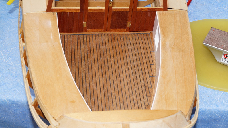

Am Plichtdeck
fehlte ja noch die Abschlussplanke zur Kajüte hin. Angezeichnet hatte ich sie ja schon, also habe ich gestern, ...
die Längsplanken gekürzt und ...
die Querleiste angeklebt. Enttäuschend! Rechts ist ein Spalt und links klemmt es. Nach einiger Schleifarbeit ...
war das Teil so schief, dass ich es wieder entfernt habe.- Im 2. Versuch - die Planken wurden nachgekürzt - ...
war das Ergebnis wesentlich besser. Deshalb ...
wurde auch die noch fehlende Eckplanke angepasst und festgeklebt. Trotz sorgfältiger Arbeit ist die Beplankung nicht 100% symmetrisch, links ist etwas mehr Platz. Also ...
habe ich wieder mal 2 Leisten aneinandergeklebt.
Heute wurde sie dann angepasst und ...
ebenfalls fesgeklebt. Inzwischen sollte der Leim trocken sein, so dass ich ...
die kleine überstehende Kante, die verhindert ...
dass das Deck in die Plicht passt, abschleifen kann und danach ...
passte es wieder. Also mit Dreiecksschleifer und 120 er Papier ...
den Karton abgeschliffen, mit ...
240 er Papier alles nochmal übergeschliffen, ...
feucht abgewischt um den Staub zu entfernen und nach dem Trocknen ...
mit Schnellschleifgrund behandelt. Den aktuellen Zustand ...
zeigt dieses Bild. Wie findet ihr es,
fragt Günter

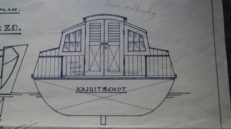

Immer wenn ich denke!
Bitte keine unflätigen Bemrkungen zu der Überschrift! Also: immer wenn ich denke jetzt könnte dies oder das gemacht werden, fällt mir ein, dass es doch noch dies und das zu bedenken gilt. So ging es mir jetzt, als ich das Deck (doch erst Deck und Schanzkleid) anbringen wollte. "Was ist denn mit dem Aufbau?", schoß es mir durch den Kopf, "Passt da überhaupt alles?" Also habe ich mir Gedanken darüber gemacht, wie das wohl werden soll und außerdem habe ich alle Maße noch einmal kontrolliert. Natürlich waren welche falsch und auch in meinen Berechnungen waren Fehler. So habe ich ...
die schon früher eingescannten Ansichten von Spant 12,5, 11 und 8 - hier zur Erinnerung noch einmal gezeigt - ...
ein wenig zurecht geschnitten, ...
in ein Word-Dokument integriert (hier nur ein Beispiel) , auf die passende Größe gebracht und ausgedruckt. Und dann kam der spannende Moment. ...
wo sich zeigen sollte, ob denn bisher alles richtig war. Erleichterung: Spant 12,5 passte gut!
Auch Spant 11, ...
Spant 8 ...
und der neu konstruierte Spant 6 passten genau über die Außenkontur der Formleiste des Aufbaus.  huepfen Also ...
