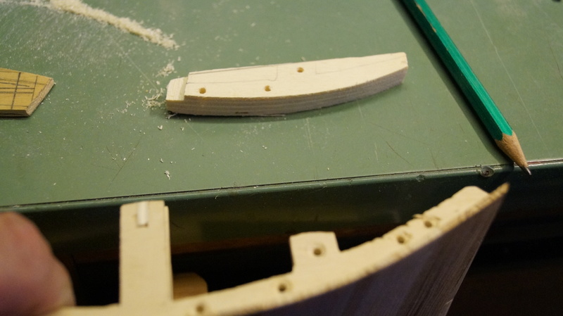

hat mein weiteres Vorgehen, weil ich - mal wieder - nicht so recht weiss, wie ich die Luke und auch den Dachabschluss realisieren soll. Also habe ich die Decksrundung angezeichnet und ...
ein entsprechendes Formteil ausgesägt. Weil es ...
nicht ganz so toll anlag, habe ich es nachgearbeitet, das Ergebnis ...
sieht man hier, ein Fall für die Tonne. Also auf ein Neues. Das obere Teil ...
passte (nach nur leichten Korrekturen) besser als das vorherige, also wurde ...
die gewünschte Breite angezeichnet und nach dem Aussägen ...
stimmten auch die Maße. Also konnte ...
Mahagonifurnier aufgeklebt werden. ...
Nach dem Trocknen des Klebers durte es mal "Probe stehen": akzeptiert. Die Führungsschienen der Luke habe ich mir als Nächstes vorgenommen. Dazu habe ich zuerst ......
die spätere Lage angezeichnet, ...
die Form abgenommen, ...
diese dann auf 2 mm Sperrholz übertragen und zuerst ...
die Unterkante gesägt, dann natürlich ...
auch die Oberkante und so etwa ...
könnte es mal werden.

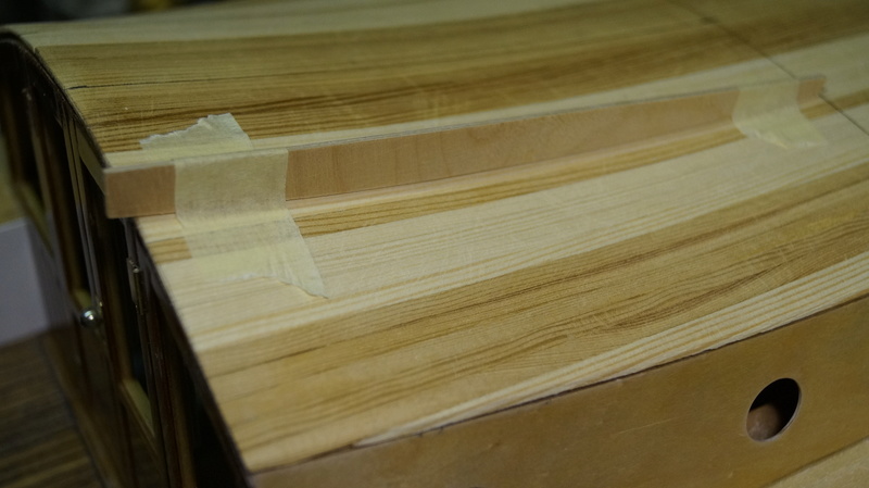

Fortsetzung!
Backbordseite angezeichnet, ...
ausgesägt ...
und probehalber aufgestellt. Ein ...
2. Abstandshalter hat mich nicht so überzeugt, deshalb ...
habe ich eine Kiefernleiste 5 x 30 suaber rechtwinklig abgesägt und ...
an die Abschlusswand der Luke angeklebt. Daran können jetzt die Schiebeführungen befestigt werden und dann ...

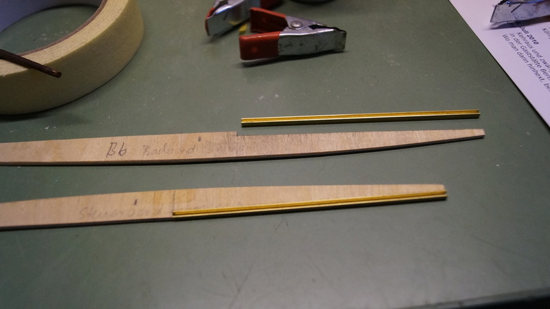

Die Formleisten
wurden heute erst mal abgeklebt, ...
bekamen dann die schmale Kante 2 mal mit Porenfüller gestrichen ...
und zum Schluss wurden die Messingprofile aufgebracht. Die Vorderwand der Luke ...
bekam außer einer Verstärkung eine Lage Mahagonifurnier verpasst. Ich will mal nachsehen, ob der Leim inzwischen trocken ist.
Tja, das ist so eine Sache. Ich habe es nur angefasst und das Messingprofil war ab. Aber ...
nach 2 weiteren Versuchen hielt das Ding und ....
insgesamt sieht das Dach jetzt so aus.

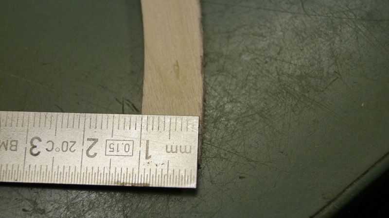

ist dieses Bild entstanden. Die Formleisten der Laufschienen bekamen auf der Außenseite ein Lage Furnier verpasst und ein Sperrholzstück, das später die Grundlage der Luke bilden soll, wurde nach Wässern um ein Einweckglas gebogen und fixiert.
Nach Trocknen und Bearbeitung sehen die Laufschienen so aus. Auch die Innenseiten ...
wurden furniert und der letzte Stand ist somit ...
hier zu sehen, wobei das Lukendach nur provisorisch durch ein Stück Furnier vertreten ist. Das Sperrholz war übrigens nach dem Trocknen so platt wie zuvor, mit kaltem Wässern ließ es sich also nicht in Form bringen.
