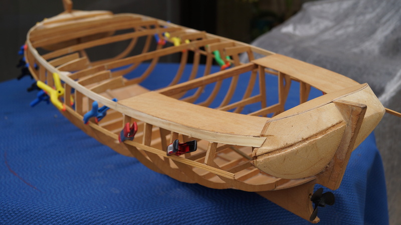

BeitragThema: Re: Enkhuizer Boljacht im Maßstab 1 : 8 gebaut von guennie   Mo 10 Apr 2017 - 14:49
Meine Molly
musste doch einige Zeit warten. In Niederbayern musste ich ein (Glas-) Waschbecken austauschen, jemand hatte geschafft, es klein zu kriegen. Bei einer Nachttischlampe mit Touch-Dimmer hat ein Spezialist (Hausmeister) statt einer Halogenbirne eine LED eingesetzt, das hat der Dimmer nicht überlebt. Ich habe mir mal probeweise 2 (preiswerte) Ersatzdimmer bestellt, beim ersten Versuch offenbar Anschlüsse verwechselt das Ding war auch hin. Der zweite hat es überlebt und die Lampe leuchtet wieder. Der Rasenmäher ist auch wieder in Betrieb und einige Kleinigkeiten im Haus sind auch erledigt. Also wieder etwas Zeit für das Hobby. Eigentlich wollte ich ja den Roten Sand weiter bauen, aber bei dem schönen Wetter gestern ...
habe ich - draußen auf der Terrasse - diesen ersten Versuch durch ...
einen neuen ersetzt. Wei zu sehen, passt er an der Seite auch recht gut. Lediglich ...
im Bugbereich könnte noch nachgebessert werden. Also ...
habe ich die Schablone auf Karton geklebt und die Kontur teilweise überarbeitet. Diese wurde dann ...
auch als Vorlage für die Backbordseite benutzt. Nach provisorischer Befestigung ...
sieht es derzeit so aus. Die kleine Asymmetrie kommt von der noch nicht abgeschlossenen Bearbeitung des Balsaholzklotzes, das wird sich geben. Mit ...
aufgelegtem "Deck" sieht das Vorschiff dem Original schon sehr ähnlich.

Scherenschnitte
sind im Holzmodellbau ja eher selten, hier aber erhält die Backbordseite durch einen solchen die nötige Symmetrie. Bevor die Schablone aber wieder an Ort und Stelle kommt, ...
soll die Form auf 1mm Sperrholz übertragen werden. Die überstehenden Stücke werden einfach abgeschnitten, weil ich die vorhandene Platte verwenden möchte - sagte ich ja schon.
Wieder angebracht zeigt sich, dass die Steuerbordseite schon recht gut passt, an der Backbordseite
aber die Balsaholzunterfütterung noch bearbeitet werden muss.
Von vorne ist das ebenfalls zu sehen. Aber das Schanzkleid geht ja noch weiter. Das schon vorhandene Stück ...
wurde jetzt passend geschnitten und angesetzt und auch das letzte Stück ...
wurde Zug um Zug bearbeitet und ...
so langsam ähnelt es dem Vorbild. Ich bin - bis auf Kleinigkeiten im Heckbereich - recht gut zufrieden. Dort allerdings muss auch noch nachgeschliffen werden. Wie geht es weiter? Lasst euch überraschen!
Es grüßt

Männlich Anzahl der Beiträge : 2859
BeitragThema: Re: Enkhuizer Boljacht im Maßstab 1 : 8 gebaut von guennie   Do 20 Apr 2017 - 18:32
Schleifarbeiten
sind ja so ziemlich die häufigsten Arbeiten beim Modellbau und erfreuen das Herz jedes Bastlers Very Happy. Und so waren auch bei mir heute wieder Schleifarbeiten angesagt. Damit diese aber ...
wirklich zum symmetrischen Schiff führen, habe ich mit dieser Schablone die Kontur abgenommen. Jetzt ist zu sehen, ...
dass an Backbord noch erheblich geschliffen werden muss. Nach einiger Zeit ...
passt es sowohl im Bugbereich ...
als auch an den Seiten ...
schon erheblich besser. Allerdings ...
haben sich durch die Vibrationen mehrere Spanten losgerappelt und mussten neu verklebt werden. Teilweise wurden dabei Verstärkungen eingearbeiteT: Jedenfalls ...
macht es Spass zu sehen, wie sich Molly jeden Tag ein wenig verändert.
BeitragThema: Re: Enkhuizer Boljacht im Maßstab 1 : 8 gebaut von guennie   Fr 21 Apr 2017 - 11:15
Und wieder
Schleifarbeiten. Nachdem ich einige Zeit damit verbracht habe mich gründlich einzustauben, ...
hier das Ergebnis. Die Symmetrie ist im Toleranzbereich, sowohl bei der Deckskante - im Bild - ...
als auch im gesamten Bugbereich. Oder gibt es etwas auszusetzen? Auch die Seiten ...
straken schon recht ordentlich. Das Schanzkleidwurde auch noch auf Sollhöhe gebracht ...
auch das sieht nicht ganz schlecht aus. Also kann es jetzt ans Deck gehen. Ich denke, das ist unbedingt das Nächste, weil man nach dem Anbringen des Schanzkleides nicht mehr gut schleifen kann. Na dann bis ....

Wie gut,
dass Holz bei 100° heißem Dampf nicht mit der Wimper zuckt so wie ich, als mich ein Dampfstrahl getroffen hat. Aber es ist gut gegangen, tat nur kurze Zeit etwas weh. Aber wofür Holz mit heißem Dampf behandeln? Natürlich um es zu biegen! Der Backbordstringer ...
ist auch gebogen und zum Trocknen angeklemmt. Zum Vergleich ...
hier noch einmal die Steuerbordseite, sieht sehr ähnlich aus, oder? Auch von achtern ...
passt es und auch im Vergleich. Ich überlege, ob ich erst das Deck schleife oder erst die Stringer anklebe. Ich könnte mir vorstellen, dass das insgesamt eine größere Steifigkeit gibt und man dann besser schleifen kann. Mir fällt auch kein Grund ein, warum man es erst später machen sollte.
