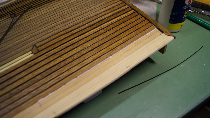

BeitragThema: Re: Enkhuizer Boljacht im Maßstab 1 : 8 gebaut von guennie   Mo 19 Feb 2018 - 15:25
Die Schiffszimmerleute
haben am Kajütdeck weiter gearbeitet und hier ist das Ergebnis.
so langsam kann man sich etwa vorstellen, wie es werden soll.
Es grüßt

BeitragThema: Re: Enkhuizer Boljacht im Maßstab 1 : 8 gebaut von guennie   Di 20 Feb 2018 - 18:47
Hallo Stefan, hallo Kubi,
freut mich, wenn euch Molly gefällt. Leider komme ich derzeit nicht so viel dazu weiter zu machen, wie ich das gerne möchte und außerdem kann ich die Fummelarbeit mit den Kartonstreifen nicht stundenlang
machen.
Trotzdem habe ich ein neues Foto.
Außer dass auf jeder Seite 2 neue Planken dazu  gekommen sind, wurde ein erheblicher Teil der Beplankung schon zurecht, d.h. die überstehenden Kartonstreifen plan geschliffen. Gibt ganz schön Dreck. Aber so wie ich das sehe, hat sich durch das vorherige Behandeln mit SSG der Schleifstaub nicht oder kaum in die Poren gesetzt. Sieht besser aus als in der Plicht.
Schönen Abend wünscht

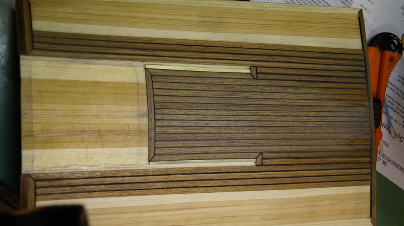

BeitragThema: Re: Enkhuizer Boljacht im Maßstab 1 : 8 gebaut von guennie   Fr 23 Feb 2018 - 19:15
Nur für Kubi,
der ja gespannt auf den Lückenschluss wartet, haben sich die Zimmerleute heute mächtig ins Zeug gelegt. Aber ich will es doch ein wenig spannend machen. Der Übergang ...
zwischen Deck und 33 Buchstabenleiste wurde erst mal plan geschliffen, ein Stück Kalfaterung ...
wurde ergänzt und ...
eine weitere Decksplanke aufgebracht. Am anderen Ende ...
konnte dann diese Planke mit Fischung eingepasst werden und ...
wieder  die nächste Planke samt ...
zugehöriger Fischungsleiste. Fehlt ...
nur noch ein Stück Planke. Nach dem Ankleben, Schleifen der Übergänge und Behandlung mit SSG ...
präsentiert sich Molly so. Und? Was ist die Meinung der Fangemeinde?
La Ola Welle? Begeisterungsstürme? Oder harsche Kritik?
Schaungmermal!

BeitragThema: Re: Enkhuizer Boljacht im Maßstab 1 : 8 gebaut von guennie   Sa 24 Feb 2018 - 6:53
Danke für das Lob! Jetzt wird es natürlich Zeit für die Kritik!
Seht euch mal die linke untere Ecke an, was ist dort falsch? Natürlich, dort hätte eine Gehrung hingehört, aber die Zimmerleute waren so besessen fertig zu werden, dass sie die vergessen haben. Und sie weigern sich auch, das jetzt noch zu ändern, behaupten, es wäre für den Wasserablauf besser. (Ausrede!)
Im Ernst, es ist mir erst jetzt bei nochmaligem Betrachten der Bilder aufgefallen und es bleibt wirklich so, stört den Gesamteindruck nur wenig oder könnte auch so gewollt sein.

Heute wurde ...
dem Deck mit schwerem Gerät (siehe Bild) zu Leibe gerückt und nach fast eineinhalb Stunden ...
sind die Kartonüberstände weitestgehend beseitigt. Durch das vorherige Behandeln mit SSG war er doch ziemlich hart geworden, aber ...
- wie man auf diesem Foto recht gut sieht - die Poren sind tatsächlich frei von Staub geblieben, der Mehraufwand hat sich also gelohnt.
