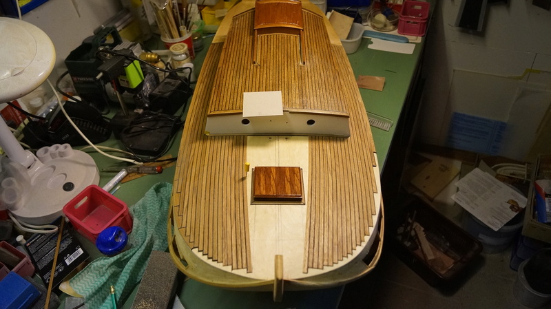

wie Kurt schreibt (danke dafür!), ist inzwischen schon teilweise realisiert. Alles begann ...
mit einer Pappschablone, weil man durch das kleinere Unterteilden Umriss schlecht sehen konnte. Aber damit ...
ließ sich der Abstand gut abschätzen, und auch die restlichen Teile ...
ließen sich damit gut anbringen. Noch ist keine weitere Planke dazu gekommen, aber ...
auf diesem Bild schon. Auch die Symmetrie ist recht gut, weniger als 1 mm Differenz. Erträglich oder innerhalb der Toleranzgrenze, denke ich.
Ja, dann hoffe ich mal wieder dass gefällt was zu sehen ist. Ich bin überzeugt, dass das wirklich die beste Variante ist , danke nochmal an allle aufmerksamen "Mitbauer". Es geht jetzt erst weiter, wenn neuer Karton verklebt, durchgetrocknet und geschnitten ist.

Oder nicht? Das ist die Frage aller Fragen, die ich gerne zur Diskussion stelle. Das Bild soll als Entscheidungshilfe dienen!

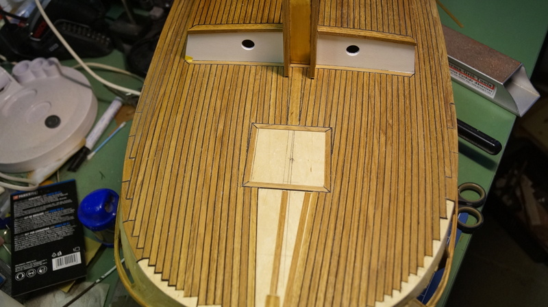

Ich will es mal auflösen! Das Mittenbrett sitzt ganz offensichtlich nicht genau in der Mitte, ich hoffe, es fällt später nicht zu sehr auf. Außerdem, gut zu sehen an den Planken, die genau auf die Ecken des Lukendeckels stoßen, war der Winkel links und rechts (leicht) unterschiedlich. Wer sehr genau hinsieht, erkennt, das rechts von der Mitte 2 Planken zum Lukenausschnitt hin schmaler geschliffen wurden, links von der Mitte 2 Planken zur Kajüte hin. So ist jetzt am Mittenbrett der Winkel gleich. Ich denke, dort wäre es aufgefallen.

Unübersehbar
ist leider doch der Pfusch, den die Zimmerleute gemacht haben. Aber daran ist nichts mehr zu ändern. Sie (nicht ich Embarassed ) hätten von Anfang an die Mitte des Mastfußes im Blick haben müssen, haben sich aber eher an der Mitte der Beplankung orientiert. Einziger Trost: ...
wenn der Mast steht, sieht es nicht mehr gar so schlimm aus, finde ich. Wenn das Schiff steht, wird dort immer die Eignerin im Bikini im Liegestuhl sitzen, beim Fahren sieht es ja sowieso keiner.
