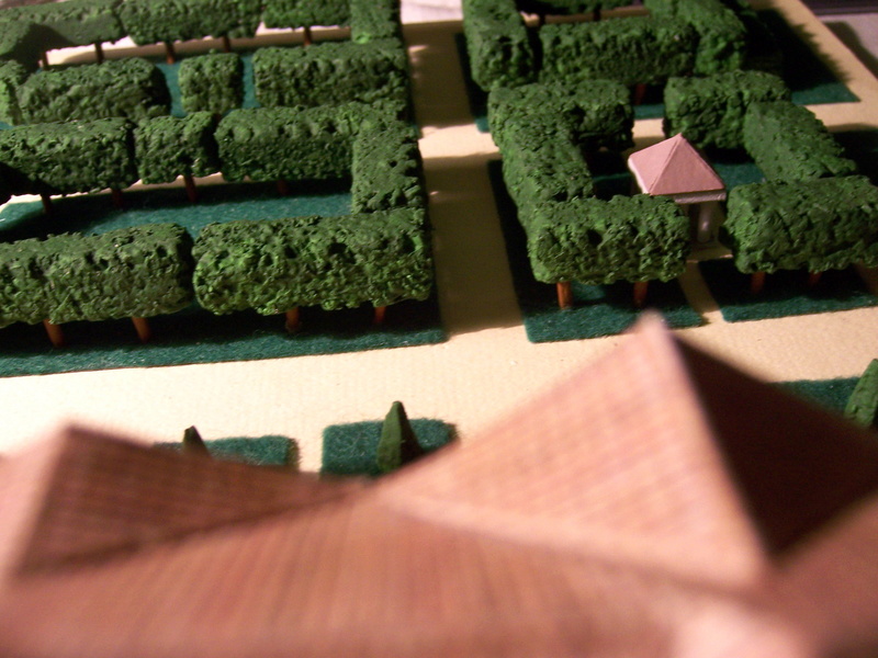

Es geht weiter. Bevor mit dem Frigidarium, der riesigen Zentralhalle der Thermen der Höhepunkt des Modells kommt, habe ich mich vor drei Wochen dazu durchgerungen, die Gartenanlage vorzuziehen, da es zu erwarten ist, dass ich für die nach dem eigentlichen Bauwerk dann keine Lust mehr haben würde.
Wie gesagt, ich habe mich dafür an der (historisch echten? who knows) Gartengestaltung des Thermenmodells im Museo della Civiltà Romana in Rom gehalten
Zunächst sollten zwei kleine "Tempelchen" im unteren Teil des Gartens gebaut werden. Tempelchen ist angebracht, denn diese Gebilde sind in Realität nur 1,5 x 1,5 cm groß
(Am Rande wen's interessiert: Hier unterlief dem Bauhistoriker ein eklatanter Fehler: Gebäude, bei denen sich in der Mittelachse eine Säule und nicht eine Öffnung befindet, gibt es geschichtlich so gut wie überhaupt nicht. affraid Ich konnte die Tempelchen mit Rücksicht auf die Gesamtproportionen des Garten aber einfach nicht größer machen - so what Engel ).
Dann die beschnittenen Baumreihen. Das war erst etwas schwierig, denn in der Größe bekam ich die als fertig hergestellte Modellbahnbäumchen hier bei uns nicht und ich wollte auch nicht zuviel Geld dafür ausgeben. Also ein Styroporring für 1,70 Euro gekauft, in 56 (!) kleine Teile zerschnitten....
...und mit Acrylfarbe angemalt. Das Aufstellen erwies sich dann aber doch als Tüftelei, da die Stämme jeder einzeln in die Modellplatte (und zwar jeweils an der richtigen Stelle) durchgestochen und festgeklebt werden mussten, bevor dann das "Laub- und Astwerk" draufgesteckt und verklebt wurde:
Das Gesamtergebnis kann sich m. E. durchaus sehen lassen:
Besonders toll ist's aber, wenn man etwas ranzoomt. Man glaubt in einem echten baumbepflanzten Garten zu sein. Hier ein reizvoller Durchblick zu einem der Tempelchen:
Oder der Blick durch die Mittelallee zum mächtigen Caldarium mit der Kuppel. Was auch gut ist, ist die Tatsache, dass durch die kleinen Bäume erst die riesigen Dimensionen des Gebäudes deutlich werden:
Oder umgekehrt der Blick von den Dächern der Thermen auf den Garten:
Oder hier der Blick auf den oberen Gartenteil mit Rasenbeeten, Zypressen und Statuen (das sind zum Teil diejenigen, die ich an den Haupteingängen auf der anderen Seite weggelassen habe - es wird nichts weggeworfen  Laughing ).

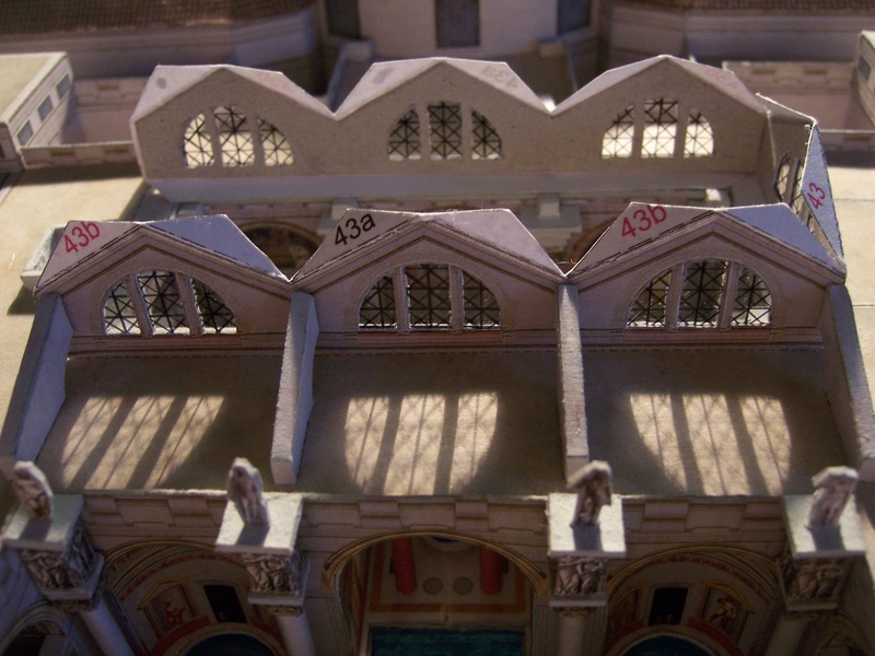

So und weiter gehts. Das Frigidarium, der große Kaltwasserraum und zugleich der zentrale Teil der Thermen ist jetzt dran.
Bei diesem packte mich nun der totale Ehrgeiz, diesen Trakt zu supern, zumal - das muss ich sagen - Schreiber hier leider am historisch ungenauesten war. Und das tat mir für das schöne Modell doch etwas leid.
Zunächst mussten an den Pfeilern der großen Längswände die abgebildeten Darstellungen verschwinden. Diese interessanten Mosaike badender Frauen (mit ganz modernem Bikini) fanden sich tatsächlich in den Caracalla-Thermen, jedoch viel kleiner und als Bodenmosaiken und nicht als 9 m (!) hohe Wanddarstellungen. Nein, das geht gar nicht!

Die gegenüberliegende Längswand habe ich bis auf den mittleren Teil komplett nach dem Vorbild der anderern Längswand neugestaltet bzw. kopiert. Ich weiß auch nicht, warum Schreiber dort so dermaßen stark vom Original abwich. Der gesamte Raum war natürlich auf Symmetrie konzipiert:
Hier nun der gesamte Mittelteil der Anlage mit den kleinen Seitenhöfen sowie weiteren inneren Stützkonstruktionen. Abweichend von Schreiber habe ich auch die an den Schmalseiten angrenzenden Räume genau nachgebaut und mit echten Säulenstellungen abgetrennt....
...auf die dann jeweils winzig kleine Statuen gesetzt wurden. In der Mitte seht ihr schon ein weiteres Element, dass ich dort später (ich sitze jetzt gerade daran) dazusupern will, um den Raum noch originalgetreuer zu machen. Mehr wird jetzt aber nicht verraten  Laughing
Ist dieser Längsblick nicht großartig?
Noch großartiger ist aber der seitliche Durchblick mit dem marmorierten Tonnengewölbe, den roten Säulenstellungen zu der (von mir ja auch neugestalteten) Schauwand der Natatio (Schwimmbad). Im realen Bau muss das absolut überwältigend gewesen sein. Im übrigen - dies aus bauhistorischer Sicht am Rande angefügt - ein Indiz dafür, dass diese große Halle tatsächlich der Kaltwassersaal, und nicht - wie andere meinen - das Tepidarium (also der leicht gewärmte Übergangsraum zum Heißwassersaal) war. Durch den freien Durchgang hätte sich dort drin die leichte Wärme niemals halten lassen, bzw. der Saal wäre aufgrund seiner schieren Größer wohl gar nicht erst zu erwärmen gewesen.

Dann sollten die großen Oberlichter über den Exedren (also den großen Halbrundnischen, welche bei mir ja auch existieren!) der Palästren gebaut werden. Hier nun nahm ich mir zum ersten Mal vor, dass die großen Thermenfenster (die heißen auch echt so) endlich einmal geöffnet und mit PVC transparent gestaltet werden:
Von hinten die Teile also wieder mit Pizza-Pappe verstärkt und dann mit der PVC (mit aufgemalter, echt römischer Fensterversprossung) hinterklebt:
Fertig sah es dann von innen so aus. Schön, gell? Nur später leider so nie wieder zu sehen:
Und hier das gesamte Oberlicht mit dem rückwärtig angefügten Halbkuppel-Segment. Sehr schön (im strahlenden Frühmorgenlicht meiner Terrasse aufgenommen) das Zusammenwirken der Schreiber-Texturen mit meinen "original" hinzugefügten Mosaiken auf den Terrassen:
