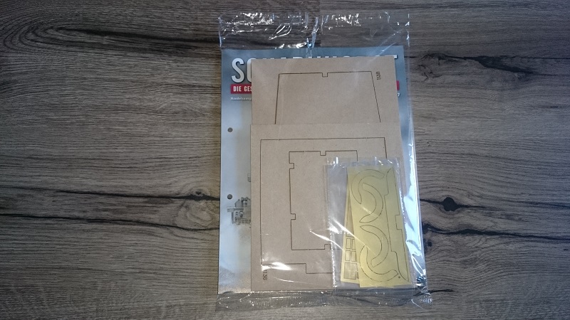

Es geht mal wieder weiter mit der Scharnhorst. Dieses mal mit den Ausgaben 24-27.
Ausgabe 24:
2 Platten 3mm LC Deckplatten
Ausgabe 25:
1 Platte 3mm LC Deckplatte
Ausgabe 26:
1 Messingätzteilplatte Aufbauten-Außenwände
Ausgabe 27:

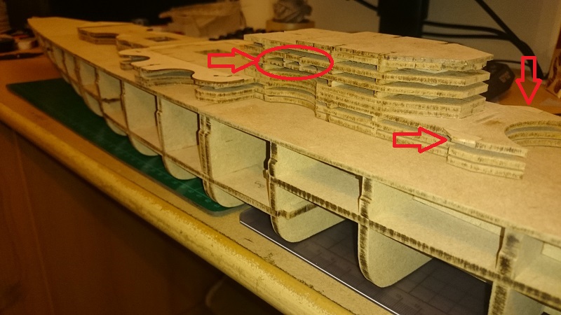

Nachdem ich die Deckplatten komplett hatte, hatte ich mich auch gleich ans Werk gemacht. Kanten angeschliffen, Platten aufgeleimt und zwei schwere Eisenklötze zum beschweren. Stück für Stück und immer schön trocknen lassen Zwinkern.
Bei dem hochgezogenen Bug hab ich zusätzlich zwei Schraubzwingen mit dabei geschraubt.
Alle Deckplatten zusammen mit den Aufbauten zwei.

Hallo liebe Modellbaufreunde,
ich hab es ja in dem ein oder anderen Beitrag schon mal erwähnt, hab nach meiner Erkältung die Scharnhorst etwas neben liegen lassen (war auch sonst nicht das einzigste Pfeifen). Nun geht es aber wieder weiter zwei.
Zuerst mal die Lieferungen, es kamen 2. Lieferungen mit Ausgabe 32-35 und 36-39.
Ausgabe 32:
34 x Leisten für 1ste Rumpfbeplankung
Ausgabe 33:
2 x Kunststoffteile Auslass für 3te mittlere Schiffsschraubenwelle und 1 x Nachlieferung Ausgabe 22
Ausgabe 34:
Ausgabe 35:
Ausgabe 36:
15 x Leisten für 1ste Rumpfbeplankung und 1 VPE Nägel
Ausgabe 37:
1 x Messing Ätzteilplatte für vorderen Deckaufbau
Ausgabe 38:
Ausgabe 39:
Nachdem ich mir dann mal heute Mittag das Spantengerüst vorgenommen habe und das überschliefen hatte, ging es dann auch endlich los mit der Beplankung.
Für die Nägel habe ich die Leisten mit einem 0,5mm Bohrer vorgebohrt.
Die Positionen der Löcher habe ich mir immer beim ablängen mit angezeichnet.
Hier noch mal vom Nahen.
Die angezeichnete Seite ist immer nach Innen befestigt, so sieht man davon nichts mehr und nicht nur an den Spanten angeleimt sondern auch Leiste an Leiste.
Nach Bauplan immer 4 Stück eine Seite und dann 4 Stück andere Seite. Ich hab ja schon gelesen das man das macht damit sich das Schiff beim trocken nicht nach eine Seite verzieht, aber bei den kleinen Leisten immer 4 - 4, na ja Überlegen.
Nach Reihe 14 je Seite war dann für Heute erst mal Schluss. Momentan bastel ich ja im Büro und nageln direkt neben dem Kinderzimmer muss nicht sein, auch wenn es jetzt nicht so Laut ist. Auch nicht schlimm, so kann ich euch wenigstens jetzt noch den BB hier fortsetzen Daumen.
Morgen geht es weiter mit der Beplankung.
Bis dahin wünsche ich euch wieder viel Spaß.
Brandti winken
