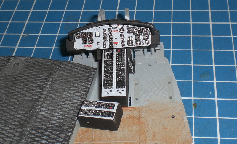

Heute bringen wir zunächst mit etwas Farbe Struktur in den Innenraum. Dazu braucht es....
Abtönfarbe, einen weichen Pinsel und einen Putzlappen, um überflüssige Farbe zu wischen. Das sieht dann so aus:
Mit dem Boden verfahren wir ähnlich, nehmen aber eine andere Farbe....
Bevor die Instrumente ins Cockpit können, müssen die "Armaturenbretter" geschwärzt werden. Davor jedoch habe ich nach ein wenig Stöbern im Netz....
diese 0,2mm Streben auf die Hauptarmatur montiert,....haben Bell`s halt so. Rüber in Lack und....
alles eingeschwärzt und trocknen lassen. In der Zeit musste ich den Panzerhüllen der Pilotensitze noch hurtig...
kleine Schlitze fräsen, denn die neuen Si.-Gurte müssen ja irgendwo durchgefädelt werden.
Mit Hilfe einiger Tropfen Sek.-Kleber und den Ätzteilen aus der Schachtel ergibt sich recht schnell eines der Highlights an diesem Modell....
(ich darf gar nicht ans Cockpit der Focke denken!) Um nun den vorderen Bereich abzuschließen habe ich ein paar ....
Bowdenzüge und einen Kabelbaum verklebt, deren Enden ich einfach....
unten irgendwie reingestopft habe. Die Sitzpolster bekamen etwas Helloliv ab...
und der Pilot und sein Co haben sich in die Umkleide begeben.....
denn lange dauerts nicht mehr, dann müssen sie an ihrem Arbeitsplatz sitzen....Apropos Arbeitsplatz....hier galt es, an den Rumpfinnenseiten ein wenig Verkleidung....
aus 0,3er sheet zu verbauen...ist so eine "von draussen reinguck-Optiksache"!
Zum Feierabend war ich damit beschäftigt, die Sitzmöbel für den Transportraum vorweg zu bauen....
und Probe zu stellen. So wird mir das aber ein bischen arg voll, 2 Doorgunner sollen ja auch noch an Bord. Da werde ich wohl das Sofa mit den Kopfstützen ins Lager stellen.

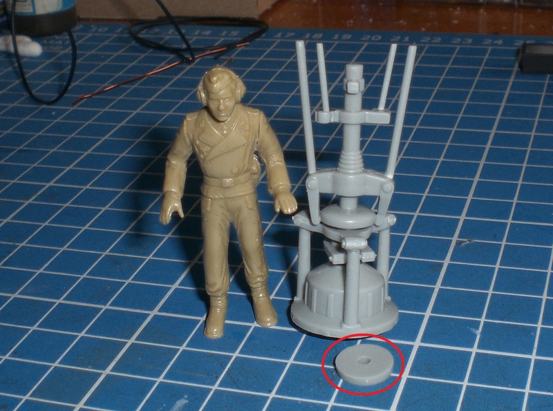

Irgendwo hier...
krebs ich gerade rum. Das Lustige ist: jedesmal, wenn ich ein Teil verbauen will, fehlt was, brauche ich 2 o. 3 andere Teile zwecks Passprobe oder irgendwas kommt mir einfach komisch vor. ....So auch beim Dach des Innenraums....
Da habe ich das Gefühl:"Das ist so noch nicht richtig". Um heraus zu finden, was, habe ich erst einmal die restlichen Teile der Karosserie versäubert und alles aufeinandergestellt....
damit ich mal kurz von oben reingucken kann....
Da ist nix drin!! Das ist mein Gefühl! Wenn ich schon kein Triebwerk habe und keine Wartungsklappen offen darstellen kann, soll man wenigstens da reingucken und ein bischen was sehen können. Also....
rüber in die Werkstatt und was Strohhalm, Kabel, Kupferdraht beigeholt und ein wenig Technik improvisiert....
OKAY...ist jetzt nicht gerade der Oberbringer, aber mein Gewissen ist beruhigt. Und wo ich gerade so technisch war, dachte ich so bei mir: dann bau auch gleich den Rotorkopf....
mit Antriebswelle fertig. Bei meinen Hubschraubern halte ich es so, dass ich den Hauptrotor immer so baue, dass ich ihn abnehmen kann! Kommt ganz gut beim Abstauben! Und weil ich diesen hier nicht mit Teil C15....
gesichert habe, kann Super-FRED die Welle ganz einfach .....
rausziehen, reinstecken, rausziehen..... Die ganze Baugruppe ...
geht jetzt in Lack. Seidenmatt-Hellgrau wartet.
Den Rest des Tages musste ich mich um die beiden Piloten kümmern, denn ich brauche sie an ihrem....
Arbeitsplatz, damit morgen was vorwärts geht.

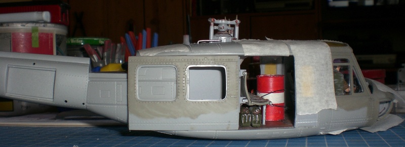

Tagesziel ist heute der Rumpfschluss. Der Weg dort hin scheint jedoch verwirrend, da ich mit den Schiebetüren beginnen muss....
denn, nachdem diese Auswerferspuren so groß wie Klodeckel entfernt.....
verspachtelt und geschliffen sind, musste ich sie beim Trockenüben des Rumpfschlusses einsetzen, um die Passung zu prüfen. Sie passen. Passen sie aber auch noch, wenn man das Dach oben drauf setzt??? .....

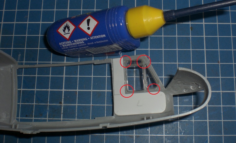

Also muss ich das Dach fertigstellen. Zunächst.....
werden die Scheiben eingeklebt. Für die hier nehme ich....
was bestimmt nix anderes ist, als Holzleim mit einem anderen Namen Lachen . Nach dem Trocknen wurden diese Scheiben.....
mit Revell Klarlack Gelb getönt. Wir sind dann erst mal bei den Klarsichtteilen geblieben, denn vor Rumpfschluß mussten auch die Scheiben.....
in den Türen verbaut werden. Das ging hier sehr gut mit ein paar klitzekleinen Tropfen Plastikkleber, da er nur unter die Ränder der Scheiben fließen kann. Und noch einmal Klarsichtteile für die Rumpfhälften.....
wobei mir hierzu eigentlich gar nix mehr einfällt, was irgendwie Sinn ergeben würde Überlegen

Moin Olli,
wie groß ist der Vogel?
Sieht gut aus. Sonst, Alterung bei bestimmten Teilen passt nicht.
Was die Hersteller manchmal für Auswerferspuren fabrizieren, ist grauenhaft.
Die Dinger ließen sich doch sicherlich kleiner machen?
BeitragThema: Re: Fertig - Die BELL UH-1D HUEY, 1/35, dragon, by oluengen359   Di 5 Sep 2017 - 19:18
Servus Stephan....
im 4. Bild des BB hatte ich mal einen zölligen Schieber beigelegt. Irgendwas um die 38 cm.
Und die Auswerferspuren....Das ist ein seht betagter Bausatz. Bei den Neuen findest Du solche KRALLEN nicht mehr. Die Konstrukteure bemühen sich heut zu Tage sehr, möglichst alle Auswurfspuren an nicht sichtbaren Stellen der Teile zu verstecken.
BeitragThema: Re: Fertig - Die BELL UH-1D HUEY, 1/35, dragon, by oluengen359   Di 5 Sep 2017 - 19:22
Moin Olli,
ok, danke. Doppelt so groß wie mein RC...
Neuere Plastikbausätze hatte ich in der letzten Zeit nicht so in der Hand, da habe ich kein Überblick.
