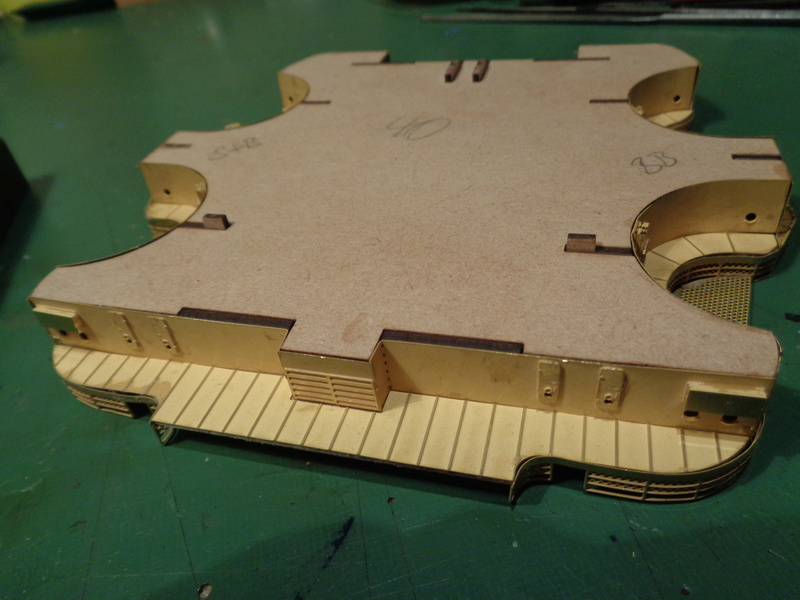

BeitragThema: Re: DKM Scharnhorst 1 : 200 Hachette gebaut von Maat Tom   Di 27 März 2018 - 17:21
Hallo Bastelgemeinde,
weiter ging es mit sechs weiteren Ausgaben. Erst einmal wurde das Deck vervollständigt.
dann ging es an die Verkleidung der mittleren Aufbauten.
das ganze etwas runden, kleben, fixieren.
aus jeweils viert Teilen wurden noch drei Lüfter gebaut. Bild leider etwas unscharf.
weiter ging es mit dem Verkleiden der Rundungen.
und wieder kleben, fixieren.
die restlichen Verkleidungen wurden angebracht
nun komplett....
....auch von der anderen Seite.
Nun ging es an die Reeling. Wieder biegen, anpassen und kleben.
Hier bereits mit den Auffanggittern für die Geschosshülsen.
hier nun komplett, auf dem Kopp, mit allen Schotts und Kleinteilen.
Provisorisch auf dem Deck platziert.

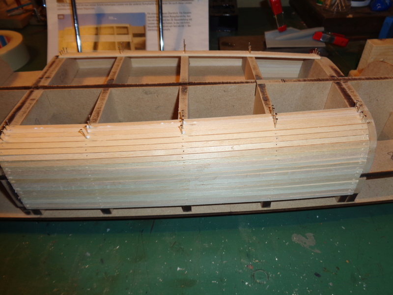

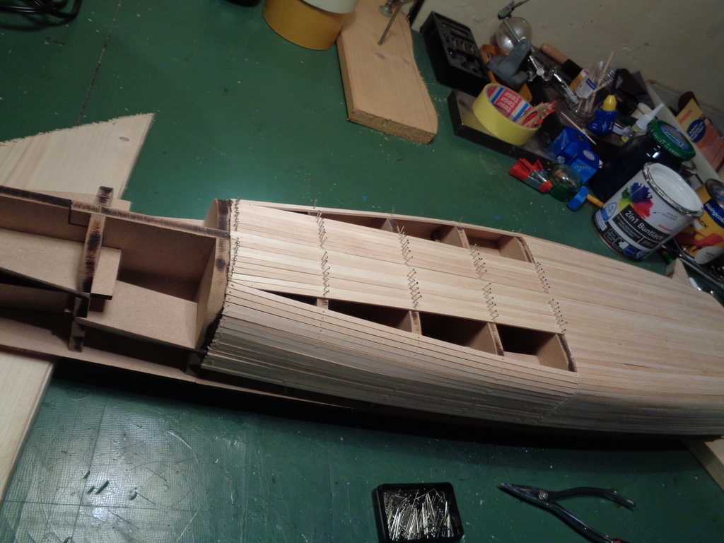

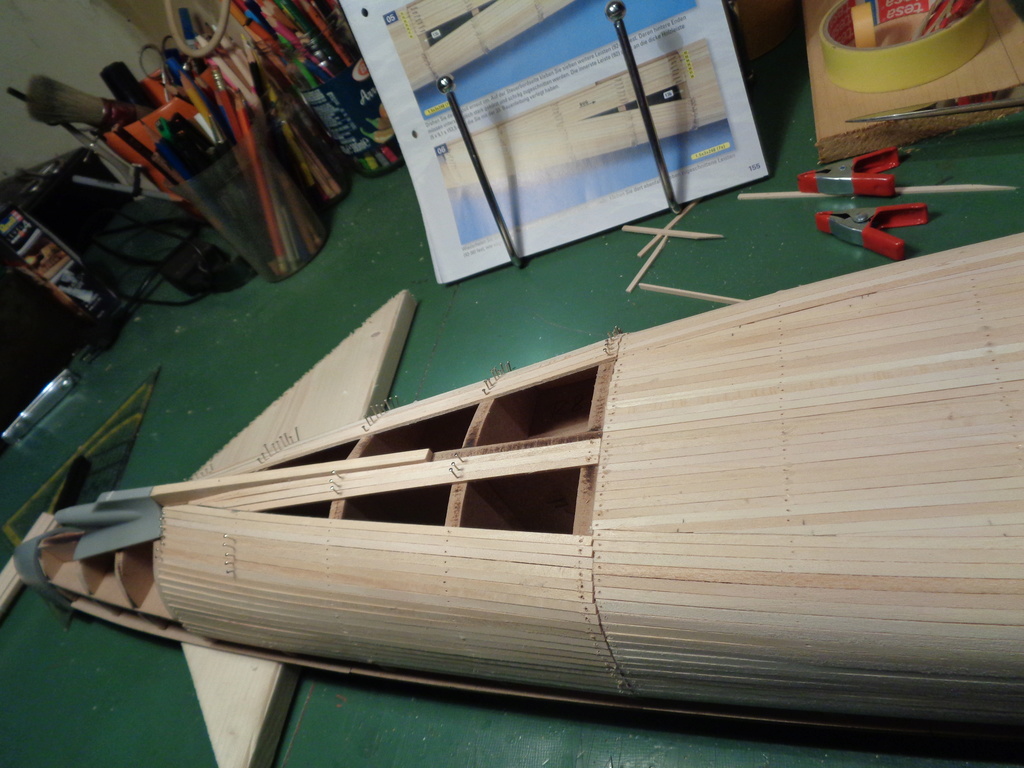

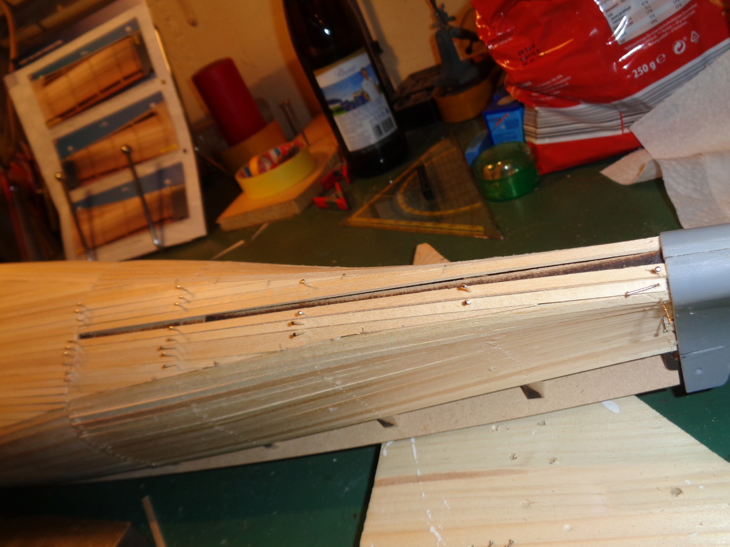

BeitragThema: Re: DKM Scharnhorst 1 : 200 Hachette gebaut von Maat Tom   Do 3 Mai 2018 - 17:29
Tach Bastelkollegen,
es war mal wieder so weit, es ging mit der ersten Beplankung los. Schade das die Leisten, warum auch immer, ein ganz anderes Maß haben als die jenigen von der P.Eugen. Von der habe ich nämlich noch reichlich über. Aber was soll`s
Erst jeweils vier Leisten auf jeder Seite angebracht, dann das ganze wieder von vorne.
Norrmalerweise macht man das damit sich der Schiffsrumpf nicht windet. Bei der Stärke der Spanten bezweifele ich dies zumindest bei der Scharnhorst. Da müsste man schon Holzbohlen nehmen.  Zwinkern
Das ganze wurde nun bis zur unteren Rumpfrundung beidseitig angebracht.
Dann wurde an der unteren Rumpfmitte begonnen die Leisten bis zu dem Punkt zu verlegen an dem sich die Leisten berühren.
Die nun entstandenen ungleichmässigen Lücken wurden nun mit sorgfältig zugeschnittenen Leisten verschlossen.
Nach dem trocknen werden nun noch die Nägel wieder gezogen und das ganze grob angeschliffen. Bilder dazu im nächsten Bericht.
