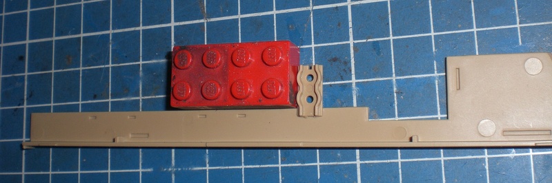

die Aufhängungen für die Federung wird montiert. Wie man sieht, sollte man so rechtwinklig wie nur möglich arbeiten. Wenn alle 10 verbaut sind.....
wird die Bodenplatte verbreitert....
und die "Aufhängungen für die Lager der oberen Kettenrollen" müssen sehr exakt ausgerichtet....
und verschweißt werden. Denn nun werden die oberen Kettenrollen eingesetzt und das geht nur....
wenn vorher wirklich echt korrekt gearbeitet wurde. Die in Folge verbauten Laufwerkabdeckungen....
waren danach ein echtes Vergnügen. Um zu sehen, ob wir genau geschafft haben, haben die Jungs mal die einteilige Oberwanne drüber gestülpt...

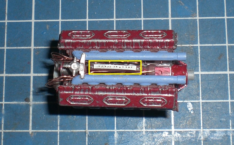

Ich dachte so bei mir, während ich auf ein Päckchen von der Postillionin warte, bau doch mal den Motor...
Das Kurbelgehäuse mit dem Motorgestell. Dazu brauche ich aber noch die beiden Zylinderbänke....
die ich nach dem Kleben mal lose oben drauf gepackt habe, denn letztlich will ich ja wissen.....
ob das, was ich da fabriziere dann auch in die Wanne passt !...
Und der Motor passt ! Bin gespannt, wie es später mit dem Getriebe aussieht. Die Kühler muss ich ja eh`anders plazieren. Wir können also die ersten Farben an den Motor bringen....
und die ersten Leitungen aus Kupferlitze verlegen. Nach ein paar Klicks durch das Netz stellte sich heraus, die Hausfarbe dieser russ. Motorfirma war wohl Rot. So konnten die Zylinder jetzt angebaut werden und das .....
heitere Glühkerzenkabel-Verlegen konnte stattfinden.....

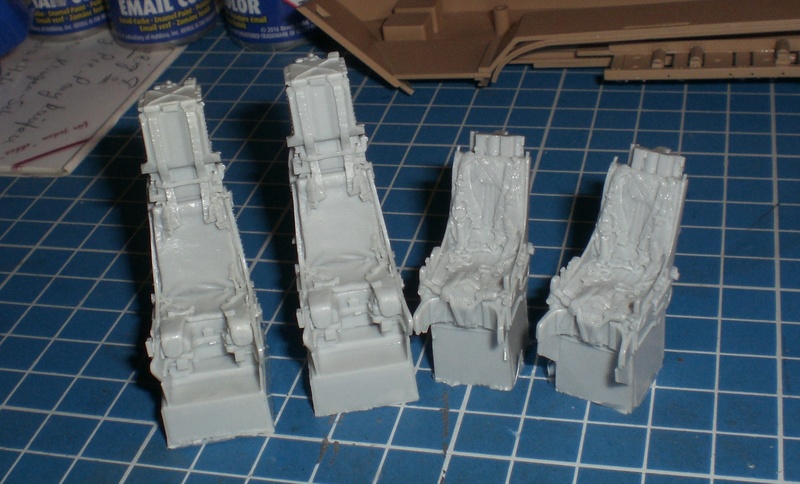

Das war nervig..! Und ich war froh, dass die Postfrau zweimal klingelte..und ich meine Neuerwerbe....
auspacken und in den Panzer einmessen konnte. Wenn man sich die dicken Angußblöcke mal wegdenkt.....wird eng, aber könnte passen, könnte passen !

Auf dem Weg zum Getriebe mussten noch ein paar andere Teile an den Motorblock. So war es an der Zeit....
die Auspuffkrümmer und die heftigen "Filterluft-Zuleitungen" zu bemalen und anzubauen. Um die Einspritzpumpe in Betrieb nehmen zu können....
bedurfte es wieder 24 Löcher zu bohren und eine Montageleiste für die Leitungen zu erstellen. Denn die 12 Kraftstoffkanäle.....
brauchen ja auch einen stabilen Fixpunkt. Und so soll die Einspritzerei.....

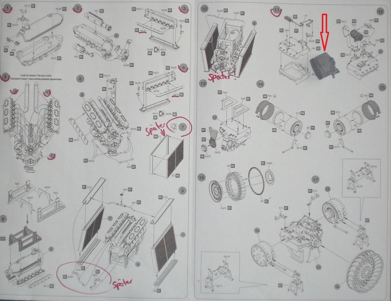

am Ende aussehen.   ... Jetzt können wir uns um das Getriebe kümmern. Das kommt bis jetzt so....
daher. Das wäre dann gemäß Montageanleitung ziemlich genau.....
dort oben beim roten Pfeil. Es gibt am Getriebe noch einiges zu tun. Und noch ist nicht einmal sicher, ob und wie das Ganze in die Panzerwanne passt...

taktischen Station links wie rechts. Da kommen später noch Laptops hin! Und zum Feierabend habe mich endlich und endgültig auf einen Platz...
für die Kühler geeinigt.
