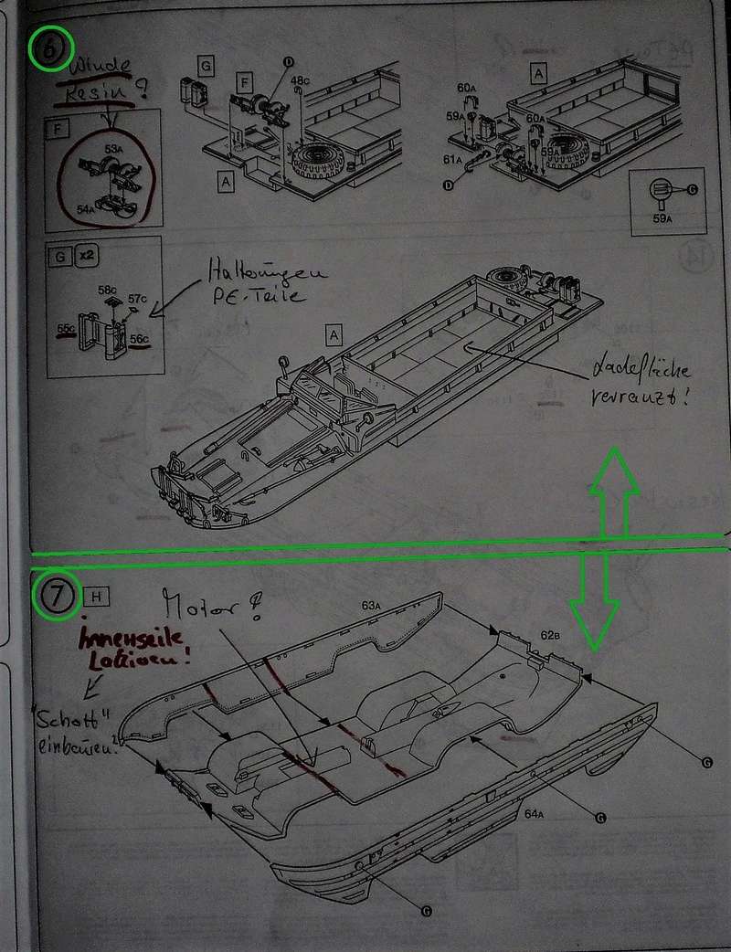

Gemäß dem Bausatzbauplan...
kann man Ober-u. Unterwanne getrennt voneinander bauen. Ich fange mit der Wanne an, denn ich will den Motor unbedingt fertig sehen. Dazu braucht man den Bauplan von CMK...
die Träger im Unterboden sollen eingebaut werden. Das sind sie....

Evil or Very Mad und in dem Moment erkannte ich, dass in meinen mittlerweile 3 Bauplänen nirgendwo ersichtlich ist,....wo genau wird der Motor eigentlich installiert???
Um dies herauszufinden musste ich die Unterwanne fertigen. Da die seitlichen Schürzen wohl aufgrund ihrer Länge etwas verbogen waren, konnte das Verkleben nur per Spezial-in Form Halte-Konstruktion.....
durchgeführt werden. Das Kleben fand dann auf der Rumpf-Innenseite statt.....
was einem üble Klebenähte an der Außenseite erspart. Und wenn man dann, so wie ich und FRED, die Oberwanne auf das Chassis steckt.....
kann man erkennen, wo u`g`fär ganz genau der Motor hin soll.
