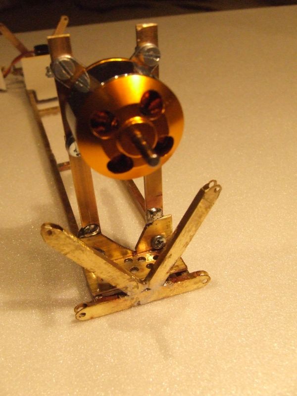

Der Anfang ist gemacht, die Kufenhalterung.
Die "Achsen" baue ich aus Messing, die Verkleidung aus Depron und ein wenig Kunststoff.
BeitragThema: Re: Motorschlitten Aerosan RF-8 als RC in ungefähr 1:15 gebaut von bastelstephan   Do 28 Dez 2017 - 13:46
weiter geht's mit dem Motorschlitten.
Die Federhalterung ist angelötet, das wird noch ein wenig verschönert (geschliffen und vielleicht lackiert).
Dann wurde der Lenkservo montiert und die Halterung für das Akku  eingelötet.
Der Motor durfte auch schon Probe stehen.
Mittlerweile bin ich bei 354 Gramm Gesamtgewicht.
Das ganze wird doch ganz schön eng...

Heute hab ich den Motor montiert, ausrichten, nochmal ausrichten und mit zwei Klecksen Lötzinn fixiert und nochmals verschraubt + verklebt (Loctite). Das sollte halten - bekommt aber nach hinten nochmal Stützen.
Der Befestigungswinkel + andere Teile wurden um Gewicht zu sparen ordentlich durchgebohrt.
Den eigentlichen Rahmen werde ich höchstwahrscheinlich auch noch einige Löcher verpassen.
Der Motor ist ein Brushless Aussenläufer mit 2200 kV auf 11,1 Volt (3S LiPo).
